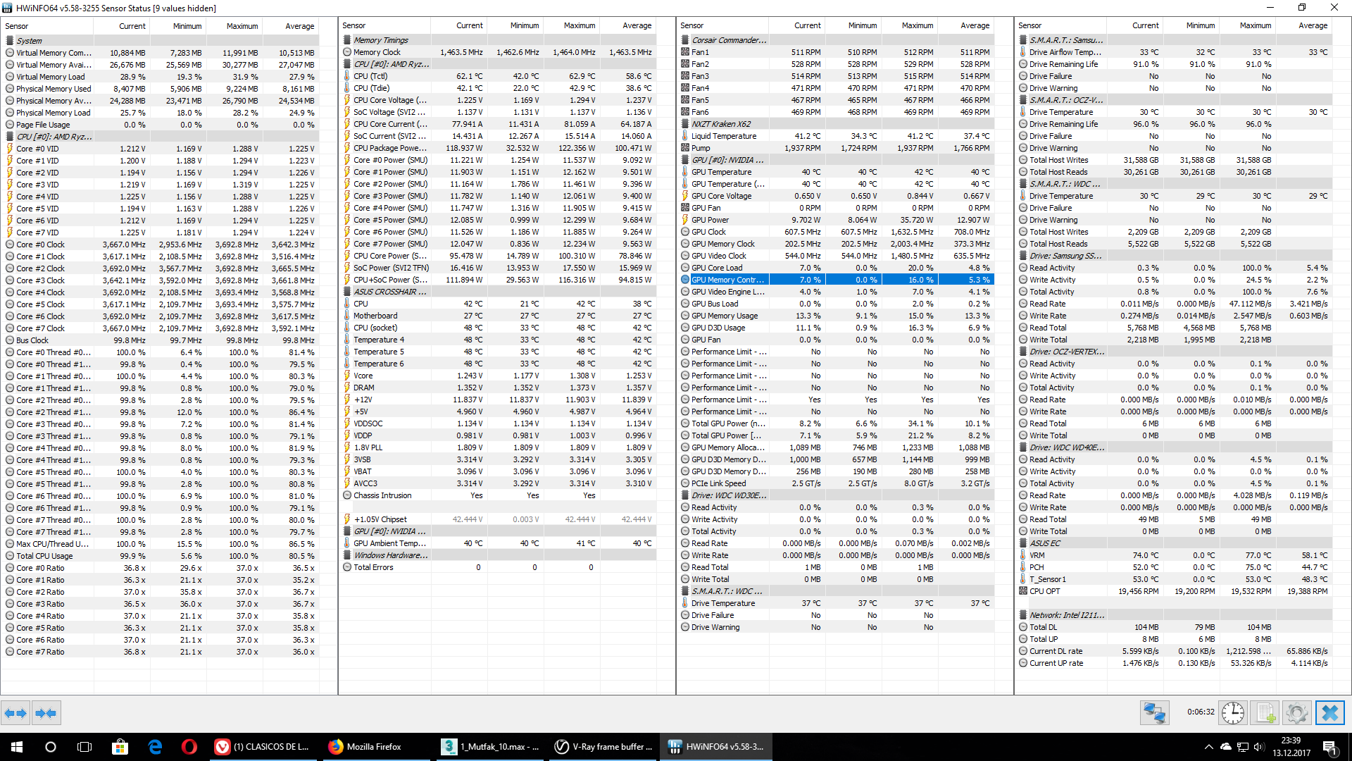

Bendeki ısı değerleri bu şekilde
Bu mesajda bahsedilenler: @ßekir

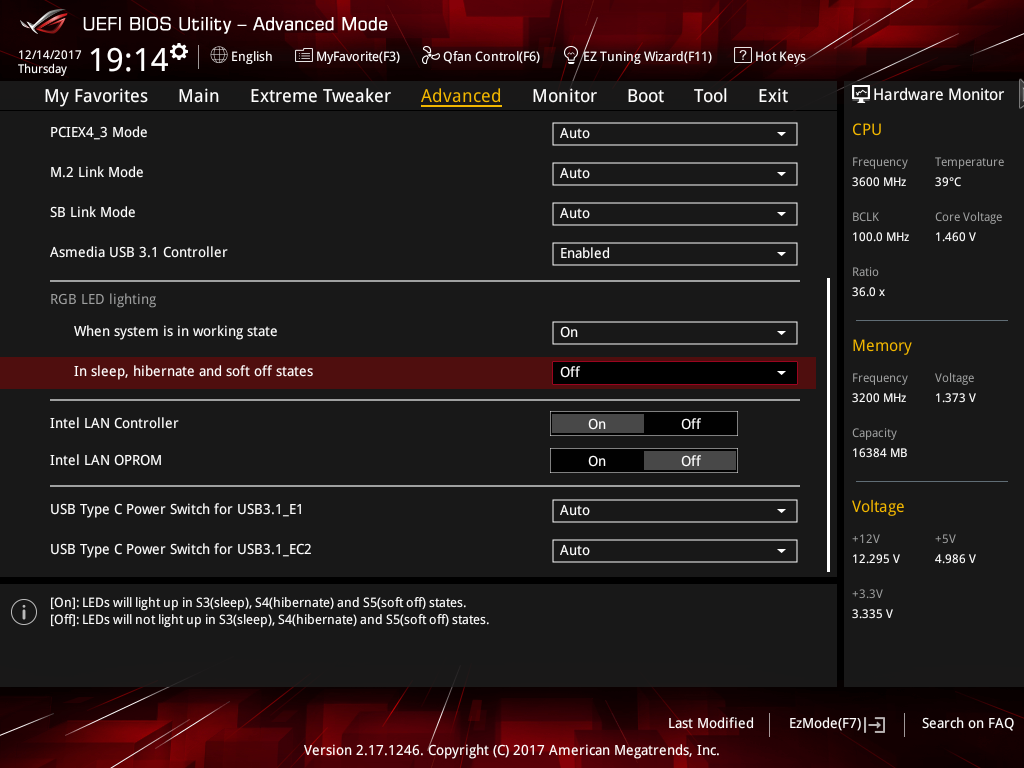

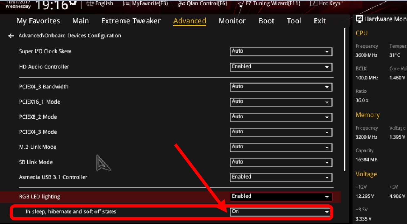

aynen fan devri ve ısı normale döndü enable yapınca ve bu rgb led ayarları değişmiş sanki orada 1 ayar vardı 2 olmuş alt resimde çektim
YENİSİ VE ESKİSİ
