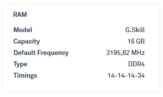

Ram ayarlarını ss olarak atarım. Ramleri yüksek mhz'de çalıştırdığımda Cold boot oluyordu, Güncellemeleri yaptıkça cold boot olayı bitti. Ramler yüksek mhz'de çalışıyor, Sadece elektrik kesilince açamıyordu kendini, şu an son güncellemele ile Elektrik kesintisi olmadığı için birşey diyemeyeceğim.

Az önce bios'u güncelledim Ram'leri 3200mhz'de çalıştırdım sorunsuz şekilde çalıştı cooldboot sorunu olmadı fast bios modu kapalı olmasına rağmen çok hızlı şekilde sistemi açtı sistemi şuan kullanıyorum akşama kadar stabil kalırsa çok güzel olacak ısı değerleri şuan için bir kaç derece farklı gösteriyor gibi oyuna girip bir kaç saat oynayacağım bakalım değerler ne olacak nerde sabit kalacak eğer sorun çıkmaz ise şuanki en iyi bios sürümü bu olabilir
