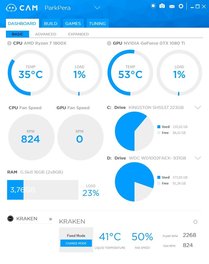

CROSSHAIR VI HERO BIOS 1601 ısı değeri
CROSSHAIR VI HERO BIOS 1403 ısı değeri
Gelde çıldırma
8 yıl
bende 32 c şuan sadece edge açık arka plandakileri saymıyorum
