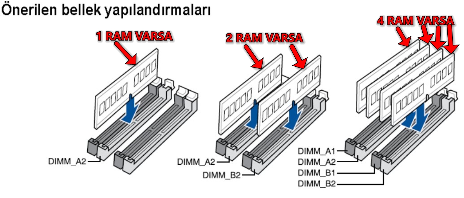

İlginç docp seçip f10 yapıp çıktıysan kaydetmesi lazım. Ramler A2 B2 de takılı dimi? yani tek ram varsa A2 slota takılacak 2 ram varsa A2 B2 ramler ne marka bu arada? ayrıca işlemcini yazmamışsın ama ilk seriyse yani 1600x 1700x veya 1800x ise şu biosu yükle yada son biosu yükleyip dene önce şunu dene BIOS 8002. birde ramler aynı marka modeldir umarım?

Ramler Corsair 3000 mhz. Timingler ile falan hiç oynamadım. A2 B2 ye takılı (Bilgisayarı 5 yıl önce kendim topladım.) işlemci 1600x. Önceki BIOS yüklenebiliyor muydu? Yeni BIOS yükleyip denerim olmazsa. Şu an RAM'ler 2133 çalışıyor. BIOS pilini çıkarıp takmayı da düşünmüyor değilim hani. 5000 serisi işlemci takayım derken soğudum bilgisayardan. Bilgisayar çalıştığı sürece sorun yok. Gittiği yere kadar artık. İlgin için teşekkür ederim.

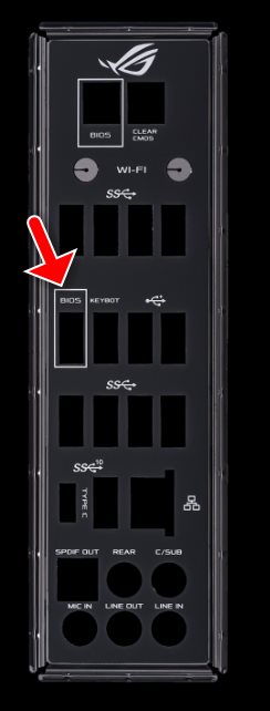

BÖYLE YAP bios yüklemeyi bios ile inen BIOSRenamer programını bios ile usb belleğe at sonra orada BIOSRenamer çalıştır siyah bir sayfa açılır ona enter de kapanır ve o programı sil usb belekten usb belleği takacağın yer alt resimde gösterdim (BİOS YAZAN YERE) oraya takıp pc yi kapat sadece psu gücü açık olsun ve sol üstteki (BİOS YAZAN YERE) mavi yanan tuşa 3 5 saniye basılı tut mavi ışık yanıp sönmeye başlar bu yanıp sönme bitince bios yüklenmiştir
USB BIOS Flashback aracını çalıştırmadan önce lütfen BIOSRenamer kullanarak." BIOS dosyasını yeniden adlandırın (C6H. CAP)

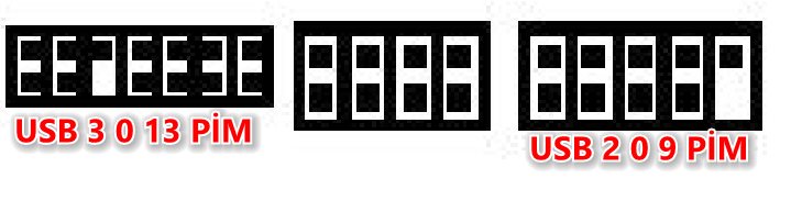

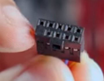

EKLEME: Anakartta usb 3 0 girişi yok 3 0 kablo denmiş hep sen nasıl bağladın o kabloyu 2 0 girişine mi?
Yani bu kabloyu. Neyse baktım da 9 pimli fiş uyar sanırım uymasa sen takamazdın

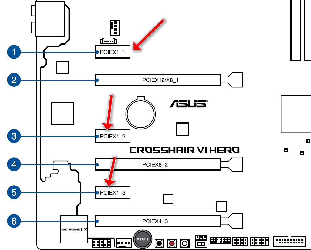

Bir de illa alt resimde gösterdiğim PCIe 2.0 x1_1 slot a takmamız şart değil sanırım altta aynı slottan 2 adet daha var. neden sordum? üstteki PCIe 2.0 x1_1 slota takmak sıkıntılı ekran kartı artı soğutucu arasında kalıyor o slot da zor olabilir çünkü

Tamam verdiğin linktekini dün aldım kuponla 1.061,66 TL ye geldi. USB2 0 olur bence de diğer PCIE1-1 yerine altta olan PCIE1-2 ve PCIE1-3 de olur gibi çünkü aynı özellikteler Neyse takınca anlarız

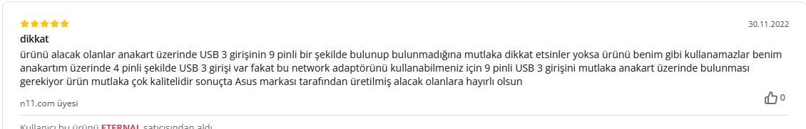

Ürünün yorumlarında birisi şöyle birşey söylemiş baktın mı ?
Bu mesajda bahsedilenler: @mito1172
3 yıl

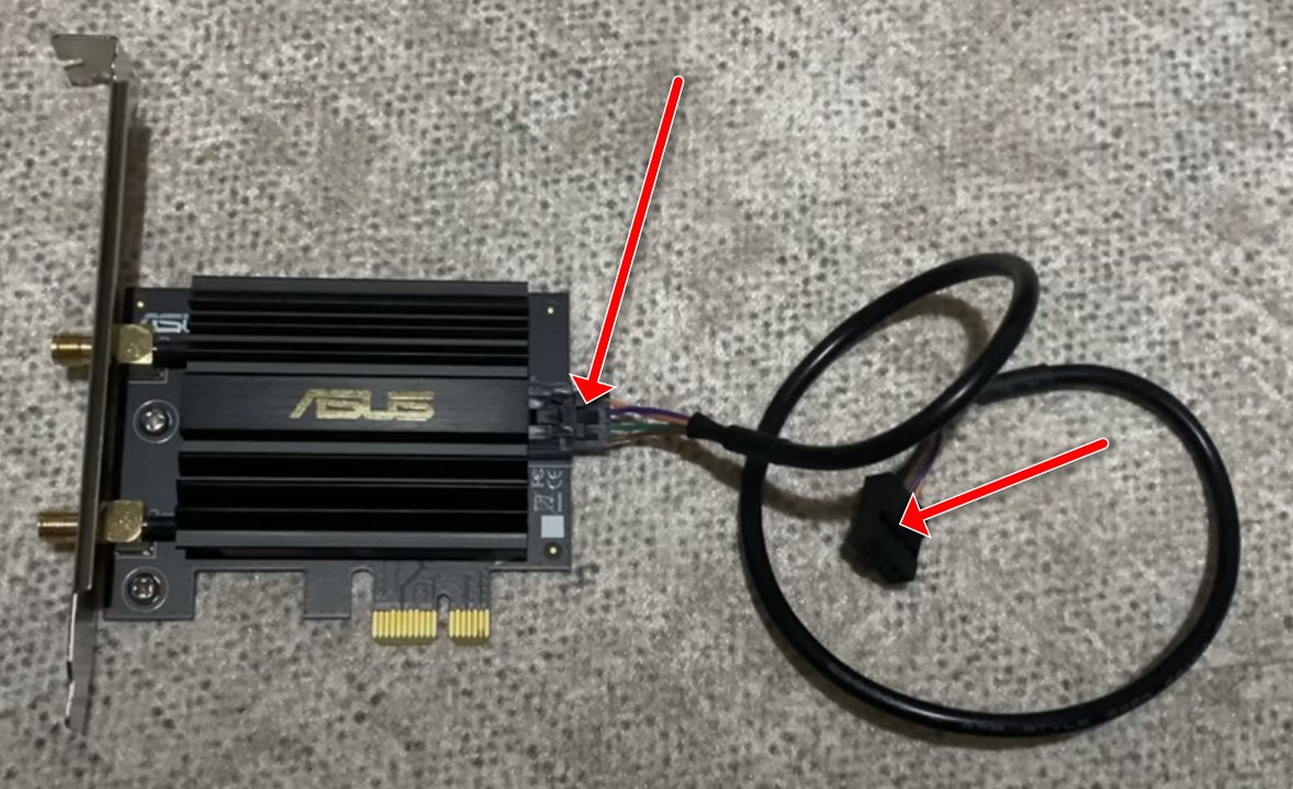

Aynen baktım o yüzden buraya sordum da araştırdım bence yanlış yorum yani USB 3 0 şart der gibi konuşmuş ama bende 4 pimli giriş var derken usb 3 0 9 pim olmalı diyor ki zaten bizdeki giriş de 9 pimli artı cihazdaki fiş de öyle ve zaten usb 3 0 girişi o boyutta olmaz. TR de de inceleme yapan bir kişi 3 0 kablo deyip yanlış ifade kullanmış
ÖRNEK ALT RESİMDE USB 3 0 GİRİŞİ SOLDAKİ VE WİFİ CİHAZININ FİŞİ SAĞDAKİNE UYUMLU ZATEN
EKLEME bu da aletin fişi

Geldi taktım sorunsuz hatta driver yüklemeden çalıştı bluetooth ve wifi ama ben yine de yükledim. Yani anakartta usb 2 0 girişi olması yeterli Alet kaliteli yalnız
