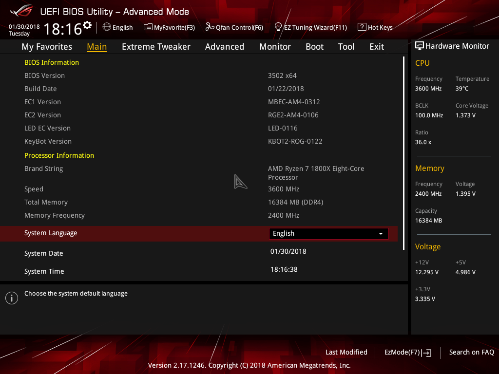

İlginç baktım da q kod listesinde o kodlar yok nette araştırmak lazım bu olay yeni işlemciyi takınca mı oldu yoksa önceden de var mıydı? birde anakart ilk çıkan seriden mi? yani ilk çıktığında mı aldın? soruyorum çünkü ilk çıkan parti sorunluydu bu şikayetleri okumuştum sonradan stok kalmadı tekrar üretildi bu kartlar ve sorunlar çözüldü dendi benim de 2. seriden bu arada. BİOS a girip alttaki görseldeki sayfadaki gibi mi bak yazan yerler

Evet böyle bios. Yeni işlemciyi aldıktan sonra bu hataları almaya başladım evet. PC açıkken sorun yok. Reboot yaparken takılı kalabiliyor. Cpu 4 pin takılı değil bende.,
