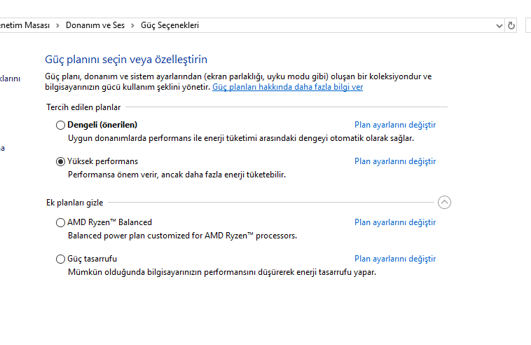

Olay garip ama kuruluyor şöyle anladım kurulduğunu. önce eskiyi kaldırıp c deki amd klasörünü sildim yeniden başlattım setupu tıklayıp yüklemeye bastım yine yüklenmiyor gibi kalsa da sağ alttan windovs bildirimi çıktı yükleme tamamlanması için yeniden başlatmanız gerek diye ve yeniden başlatmadan artı kurulum açıkken baktım amd klasörü dahil gelmiş silinen dosyalar güç planına baktım blanced var artı ekle kaldırda da kurulu ve sürüm sitedeki gibi kurulum 0 göstersede çıkmadan yeniden başlattım sorunsuz kurulmuş tuhaf durum ama böyle örnek alt resimler
GÜÇ PLANI BLANCED
WEB SİTE VE EKLE KALDIR

Doğru bir şekilde arka planda kuruluyor (belli etmese de). Şu AMD nin yazılımları da hep bir sıkıntı.

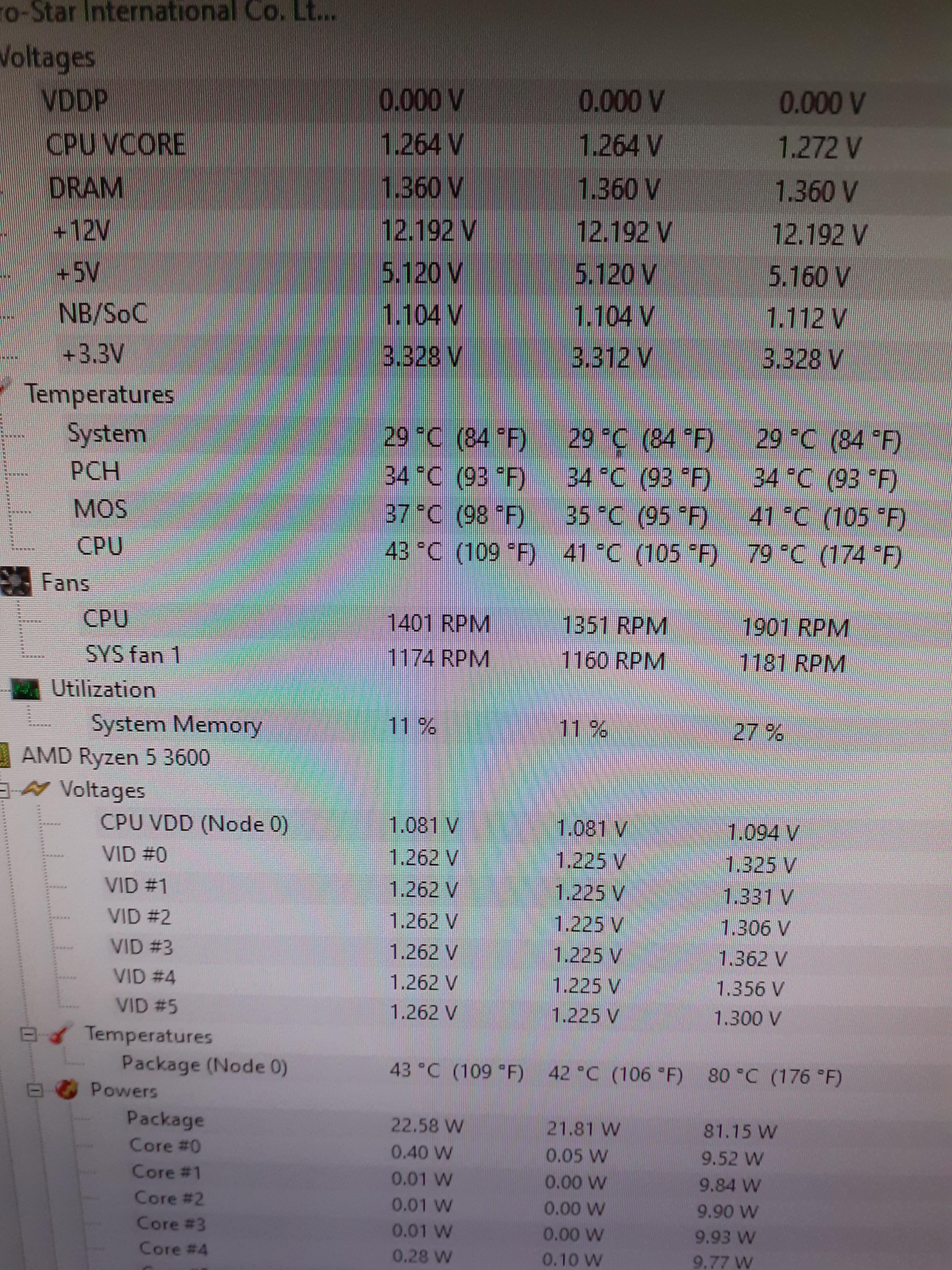

Fotoğrafta gördüğünüz gibi ryzen 3600 4.1 ghz yaptım. Cpu Vıdd değerleri normalmidir ? Stok fan olduğu için fazla yukarıya çıkmak istemedim. Ve voltajı fazla değil herhalde değilmi ?

4.1 Ghz 1.27v vermişsin. Ben sorun görmüyorum.

Cevap için sağol. Geri çektim şimdilik 3.6 kullanıcam çünkü stok fanın gürültüsü rahatsız ediyor. İlerde bir arctic freezer alıp sessiz kullanıcam.
