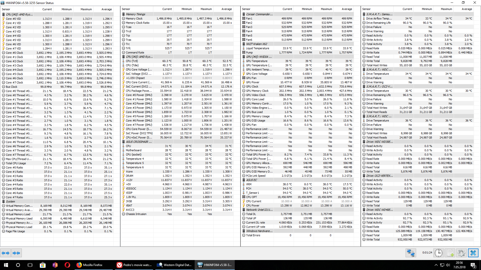

Kasamda 6 tane fan mevcut, 500 rpm'de kullanıyorum. Isı değerleri resimdeki gibi, Render gibi ağır işlemlerde tüm fanları 1000 rpm fixliyorum.

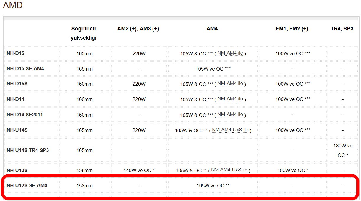

Soğutucu NOCTUA NH-U12S SE miydi? Eğer o ise orta seviye bir soğutucu olduğunu hatırlatmak isterim

7 yıl
(NOCTUA NH-U12S SE) OC değerleri
105 W ve OC ** orta overclock potansiyeli
1800X işlemci Tüketim Değeri 95 W
TDP yönergeleri ve soğutucu yüksekliği
Noctua ısı eşanjörlerinin performansını mümkün olan en yüksek ısı dağılımı açısından belirtmez, çünkü bir soğutucu akışkanın ne kadar Watt (W) dağıtılabileceği sorusu, ısı kaynağının tipi ve şekli, temas kalitesi, temas basıncı gibi çeşitli parametrelere bağlıdır. Termal arabirim malzemesi uygulaması, ortam sıcaklığı vb. Sonuç olarak, mümkün olan maksimum ısı dağılımı değeri platformdan platforma ve tek tek sistemler arasında değişir.
Termal Tasarım Gücü (TDP) Noctua'nın soğutucularının farklı platformlarda ne kadar destek sağladığını ve belirli bir modelin ne kadar overclock (OC) başlık odasının sunacağını öğrenmek için lütfen aşağıdaki tabloya bakınız.
Gösterilen W değeri, CPU üreticisi tarafından belirtilen maksimum önerilen Termal Tasarım Gücüne (TDP) karşılık gelir.
Overclock başlığı (OC) aşağıdaki şekilde belirtilmiştir:
*** = en iyi overclock potansiyeli
** = orta overclock potansiyeli
* = düşük hızaşırtma potansiyeli
Noctua belirtilmemişse, overclock işlemcileri için bu soğutucuyu belirtilen maksimum TDP. Daha düşük TDP'li CPU'lar biraz hızaşırtılmış olabilir ancak overclock potansiyeli düşük olacaktır.
Maksimum önerilen Termal Tasarım Gücü (TDP) ve Hızaşırtma (OC) alanı
Stres Testi Prime 95

70 değilmiş 90 mış hocam : daha önce yanlış bakmışım, şimdi hwinfo ile baktım sense mi skew ayarıyla oynamadım: Az önce çift fanla denedim 90 derecede 3. dakikada OCTT Lindpack testi ile çakıldı yine sistem.
