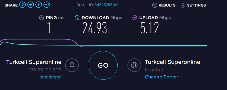

Ne amaçla kullanacaksınız oda önemli;
Burakhocam teknik ekipte mi speedtest kullanarak işlem yapıyor bariz belli bir paket kaybı var; müşteri hizmetlerine bunu yollayıp yollayıp duruyorlar.
Yani detaylı ölçüm cihazları vardır diye düşünüyorum.
Bu da packet loss'un olmadığı bir resim; isteyince olmuyor

değerlerin çok kötü. ben süperonline kullanıyorum. 25/5 platin paket vodafon da süperonline alt yapısı kullanıyor herşey benimki ile aynı. sizin bana kalırsa hat sorun teşkil ediyor. bu kabloları çekerken nazik olmak gerek içinden ışık geçiyor içinde çok küçük cam parçaları var. siz kablolara bakın gerekirse tekrar tekrar başvurun illa çözüm olur. nerede oturuyorsunuz bu arada
