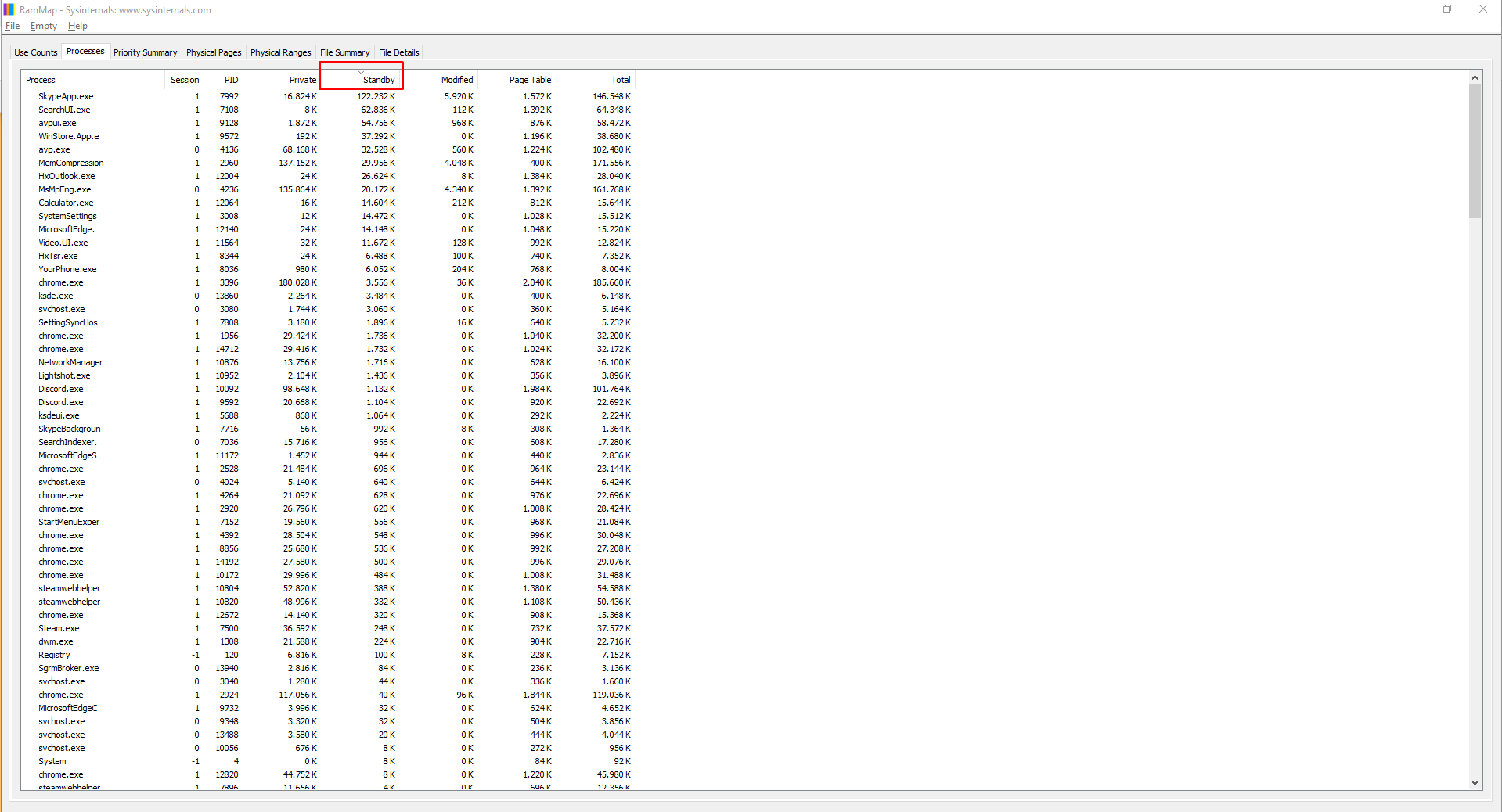

Merhaba arkadaşlar, resimlerden de göreceğiniz üzere boştayken Bellek(RAM) kullanımı %82 bunun sebebi ne olabilir?

https://docs.microsoft.com/en-us/sysinternals/downloads/rammap
bu programla da kontrol et, processes tabından buraya görüntü at

boşta chrom varken %20 30 kullanım normaldir bu arada. %80 oldugunda process explorerdan tespit etmemiz lazım dolduran şeyinm ne oldugnu. kendini task managerdan gizleyen bir şey gibi duruyor. porocess explorada da durmuyorsa standby sekmesinden kontrol etmekte fayda var

Process Explorer dediğin bu mu?
Standby sekmeside bu mu?

evet standby'ya rammpatan bakabiliyoruz, file summary sekmesinden standby kısmına tıklayarak en cok standby bellek tüketenleri görebiliyoruz

o zaman geriye tek yapacagımız ram %80 vs oldugunda o yükü kimin koydugunu bu rammap ya da process explorer ile tespit etmek

Hocam yine oldu, herhangi bir şey gözükmüyor, ben mi göremedim
