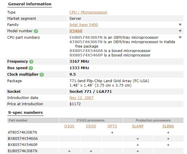

FSB 1333/1066/800 MHz olarak gördüğüm için E serisi en fazla E5450 kullanabilirsin çünkü E5462 ve E5472 ise FSB 1600Mhz.
Şu yüzden soruyorum forumda gezerken 1.0 revizyonlu versiyonuna x5460 takmış vatandaş ve C1E yi biostan kapatınca da donma falan olmadan gayet rahat çalıştırmış.
Eğer 1.0 versiyon varsa sıkıntı yok x5450 yada x5460 al geç.

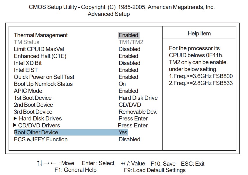

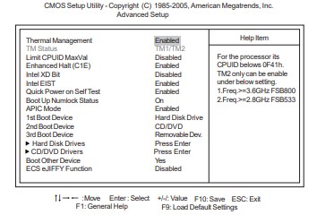

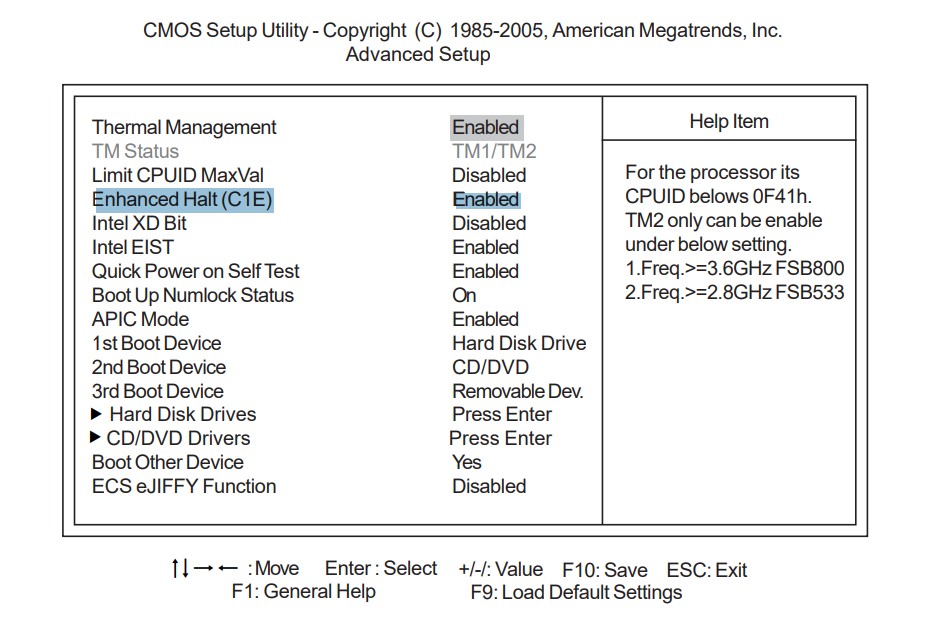

2 - bilgisayarın güç tuşuna basacaksın açılırken "del" tuşuna bas çek yapacaksın bios ekranına geldiğinde Bios Feature bölümünde (award biosta böyle ami de benzer bir şeydir yerin adı).
Aşağıdaki fotoğrafta görüldüğü üzere "CPU Enhanced Halt (C1E)" yada direk C1E-Enhanced Halt State gibi bir isimle yer alan ayarı "Disable" olarak ayarlayacaksın.

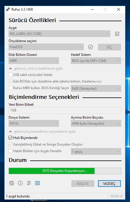

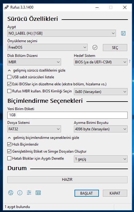

3 - Rufus diye bir program var onu indir.
(rufus.ie sitesine gir aşağıda İndir-Download kısmından)
Rufus programını Yönetici olarak çalıştır.
Önyükleme seçimi yazan yeri FreeDos olarak seç. Eski bioslar için düzeltme ekle yazan yeri tikle.
Başlat yazan düğmeye bas. Uyarı verecek Tamam a bas.
En son aşağıda HAZIR yazıyorsa işlem tamam.

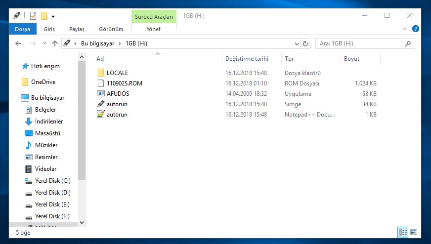

3 - Şimdi indirmiş olduğun "110902S.rom" dosyasını içine kopyala. Yine ekten AFUDOS yazan dosyayı da usb diske kopyala.
USB belleğin şöyle görünecek.

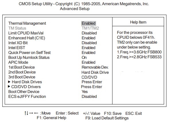

" 1st Boot device " yazan yeri Removable Dev. olarak seç.

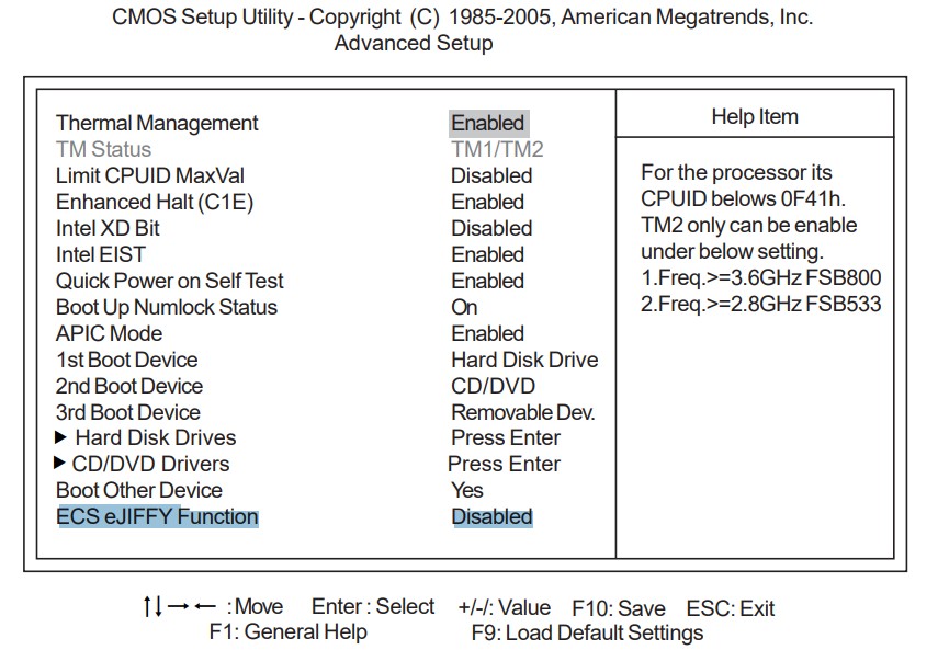

sonra en altt " ECS eJIFFY Function " yazan ayarı Disabled den Enabled e geçireceksin.

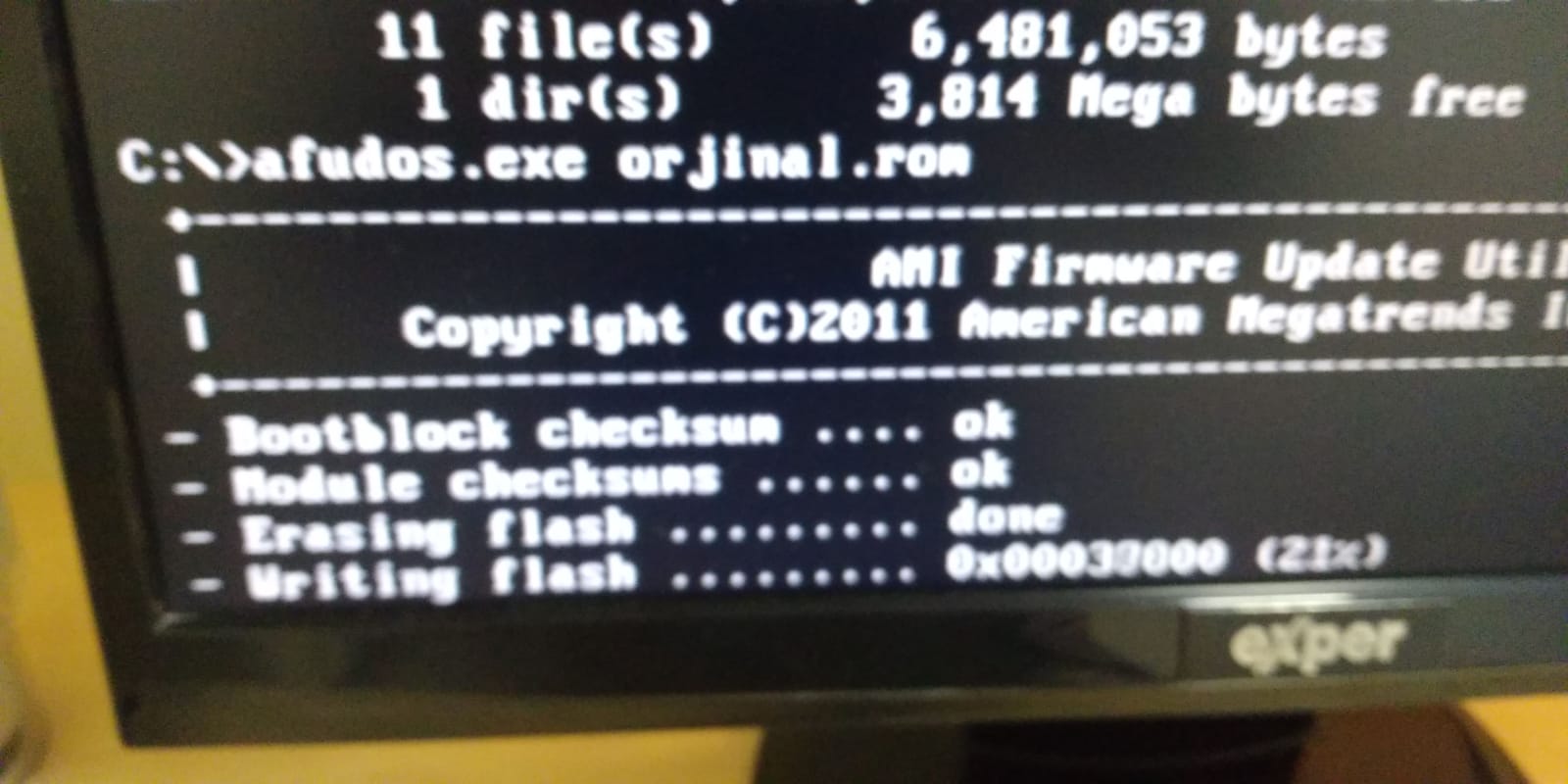

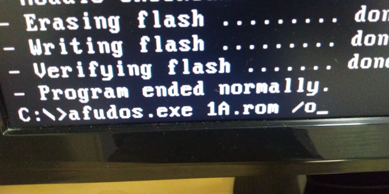

Dos ekran gelecek. Önce var olan bios u yedekleyelim.
Sonra xeon destekli dosyamızı yükleyeceğiz. Onun için de şu dosyayı indirip flash belleğe atıyoruz.
AfuDos 4.40
C:\> şeklinde açık olarak kalacak ekran.
ardından aşağıdaki gibi yazıyoruz.
" afudos.exe A1.rom /o" ve enter a basın, yedek alacak (ismi istediğiniz gibi değiştirin, örnektir)
ardından da dosyamızı yüklemek için
" afudos.exe 110902S.rom" ve enter a basın, ardından yüklemeye geçecek.(burada orjinal.rom diye dosya adı)
Komut satırına düşmeden önce "Program ended normally." yazıyorsa başarıyla yaptın demektir. Artık Xeon işlemcileri destekleyen anakartın oldu

1 - Del ile bios ekranına gel. Advanced Setup yazan yere gir.
2 - " Enhanced Halt (C1E) " yazan yere gir ve Disabled olarak seç.

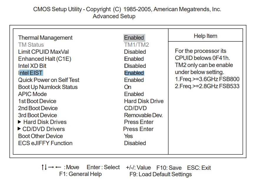

3 - " Intel EIST " yazan yere gir Disabled olarak seç.
4 - " Boot Other Device " yazan yere gel. Yes olarak seç.

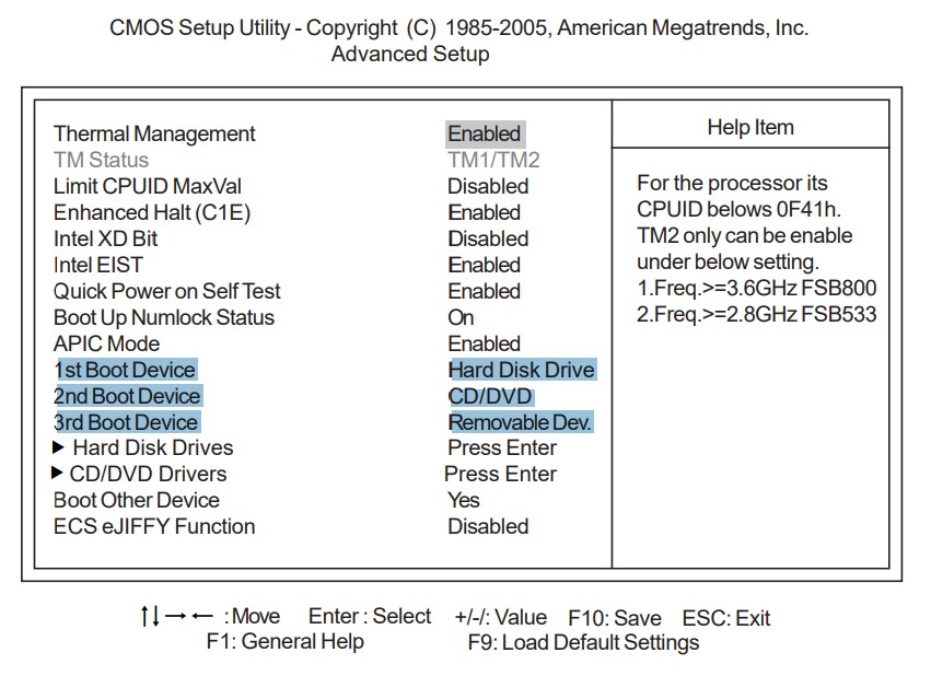

5 - " 1st Boot Device " yazan yere gel, sağ tarafta " Hard Disk Drive " yazması lazım. Onu " CD/DVD " olarak seç.
6 - " 2st Boot Device " yazan yere gel, sağ tarafta " Removable Dev. " olarak seç.
7 - " 3st Boot Device " yazan yere gel, sağ tarafta " Hard Disk Drive " olarak seç.

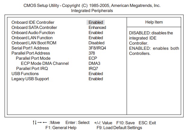

Integrated Peripherals yazan yere gir ve altta " USB Functions " ve " Legacy USB Support " yazan yerlerde Enabled yazdığından emin ol. Yazmıyorsa Enabled olarak seç.

Senin için x5460 de olur neden diyeceksin ben sanırım kafa karışıklığı yaşadım

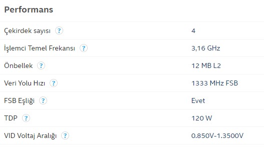

X5450 ve X5460 için zaten FSB 1333 Yazıyormuş hem cpu-world hem intelden baktım şimdi.
Yani sıkıntı yok al çalışır.

Sonuç olarak anakartım Fsb 1333 destekliyor işlemcide zaten fsb 1333 yani sıkıntı kalmadı.teşekkürler
