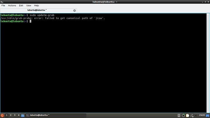

Ben Lubuntu açılırken Beethoven 9. Senfonisi çalınsın istiyorum. Gerekli kodları Grub dosyasına yazdım. Terminal'de GRUB'ı güncellemek için "sudo update-grub" yazdığımda resimdeki hata çıktı:
İnternet bağlantısı olmamasından kaynaklanıyor olabilir diye internete bağlayarak denedim ama bu hata hâlâ devam ediyordu. Bu sorunu nasıl çözebilirim? (Yaklaşık 1 aydır uğraşıyorum, artık sinirimi bozdu.)

fotoğraf gözükmüyor bu arada "cat /etc/default/grub" ve "sudo update-grub" çıktısını paylaşman yeterli fotoğraf yerine :D
7 yıl (197 mesaj)
"sudo update-grub" komutunu yazdığımda böyle bir hata veriyor:
/usr/sbin/grub-probe: error: failed to get canonical path of '/cow'.
(Bu arada adını tam olarak hatırlayamadığım bir program ile taşınabilir olarak flash diske yazdırdığım Lubuntu ile deniyorum.)

Bios açılışında farklı müzikler kullanmıştım güzel bir olay. Normal bir sistemde kurulu olsa bu hatayı vermezdi grub yolu önceden belirlenen standart yolda olmadığı için komut işlemiyor sanırım. Çözümü bilmiyorum ama çözüme giden yola buradan yürünür

Usb ye yazdığınız sistemle denemek için önce boot yolunu bağlamanız lazım. Müsait bir zamanımda tekrar döneceğim konuya

grubu kurmadan yapamazzsın yalnız istediğini usb deki grub loader değiştirilemez iso yıu değiştirmen lazım direk

Hocam sisteme kurmadan grubu değiştirmeye çalışıyorsun grub efi partition una kurulur usb den kaynaklı olduğunu düşünüyorum.

Lubuntu'yu kurmak istemiyorum. USB'den GRUB'ı güncellemek için ne yapmalıyım ya da Lubuntu'yu USB bellekten nasıl kullanabilirim? (Lubuntu'yu taşınabilir olarak yazdırdım.)

1 yıl sonra GRUB'ı kurdum, sorunum çözüldü.
