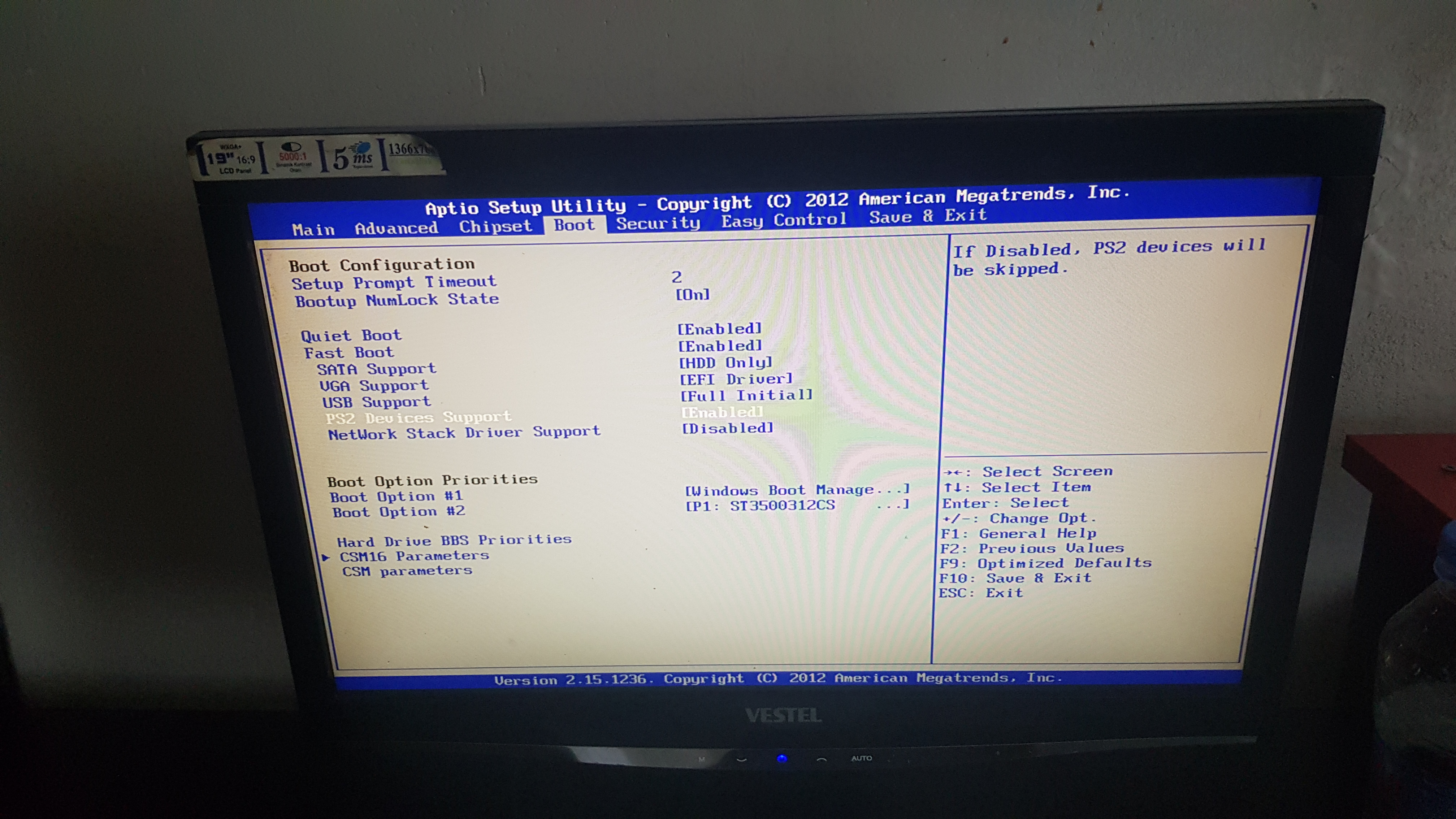

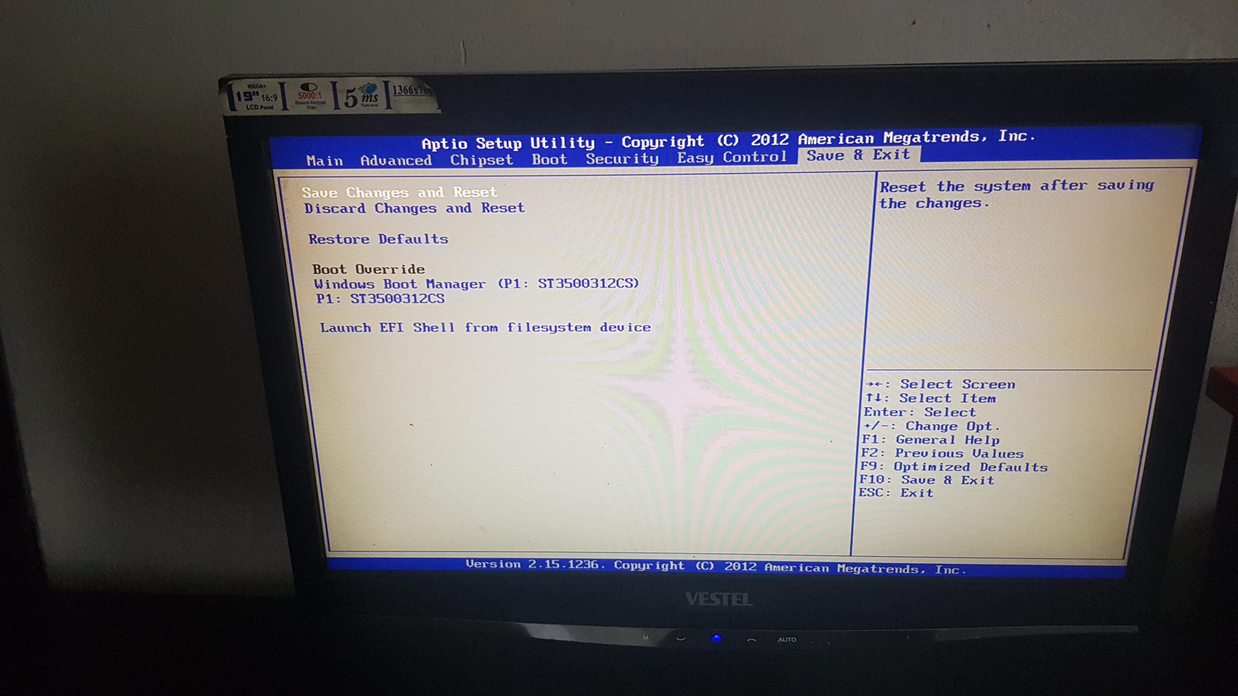

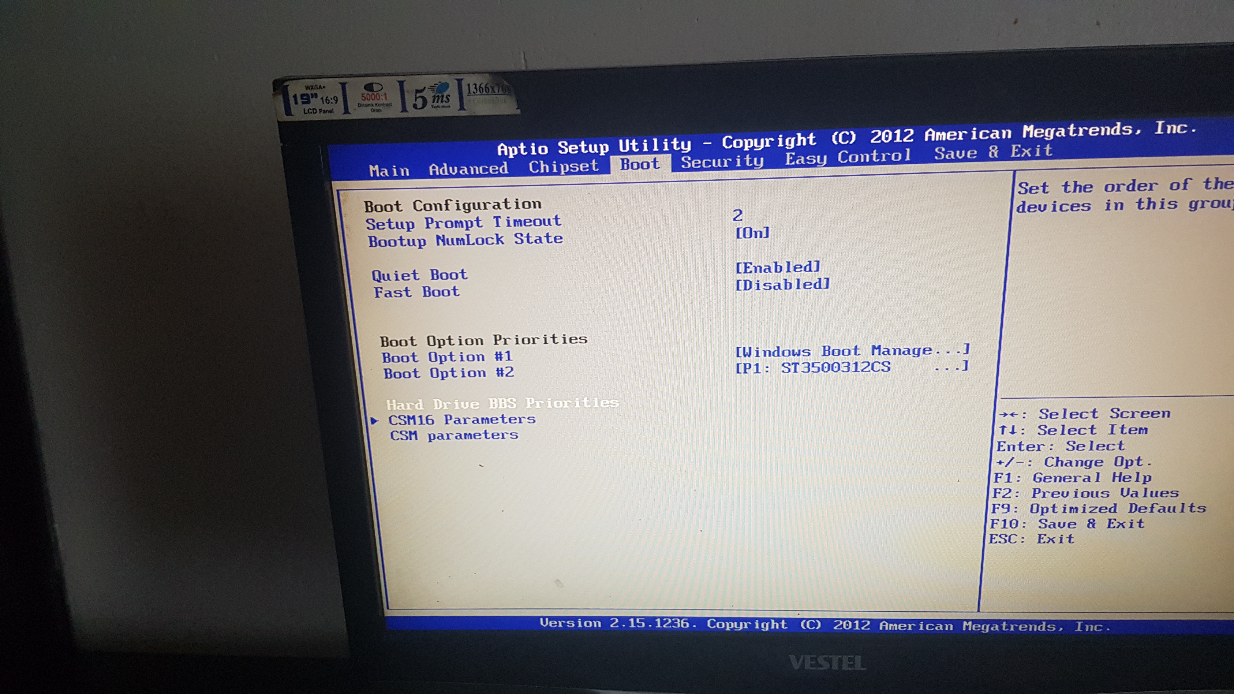

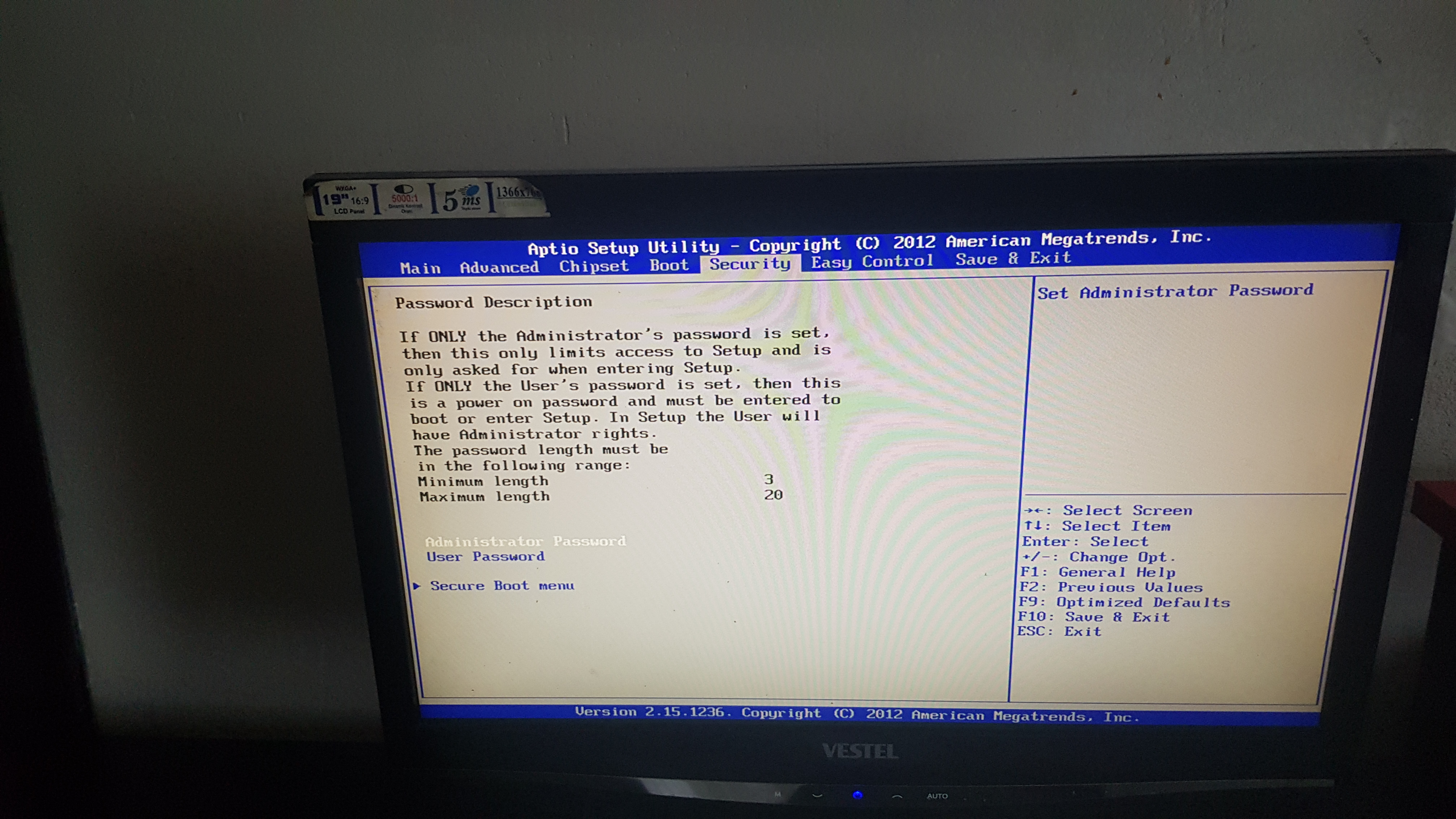

Arkadaşlar aynı sorundan muzdarip haldeyim. Casper nirvana laptop. Bios boot Option Priorities seçeneklerini yanlışlıkla sildim. Şimdi windows boot manager hariç hicbir seçenek yok. Usb.yi görmüyor format atamıyorum usbden boot ederek. Bios pilini çıkarıp taktım. Varsayılan ayarlara çeşitli şekillerde geri cevirdim. Sonuç değişmedi. Yardım lütfen...
Secure boot disable edildi. Csm enable edildi. Bios default edildi. Fast boot seçeneği biosta yok. Casper da bios dosyası yok. Farklı önerisi olan...

Aynı sorunu yaşıyorum, boot menu de ne yaparsam yapayım Windows boot manager dışında seçenek gelmiyor. Usb yi nasıl gösteririm. İşin ilginç yanı hdd seçeneği vs de yok
