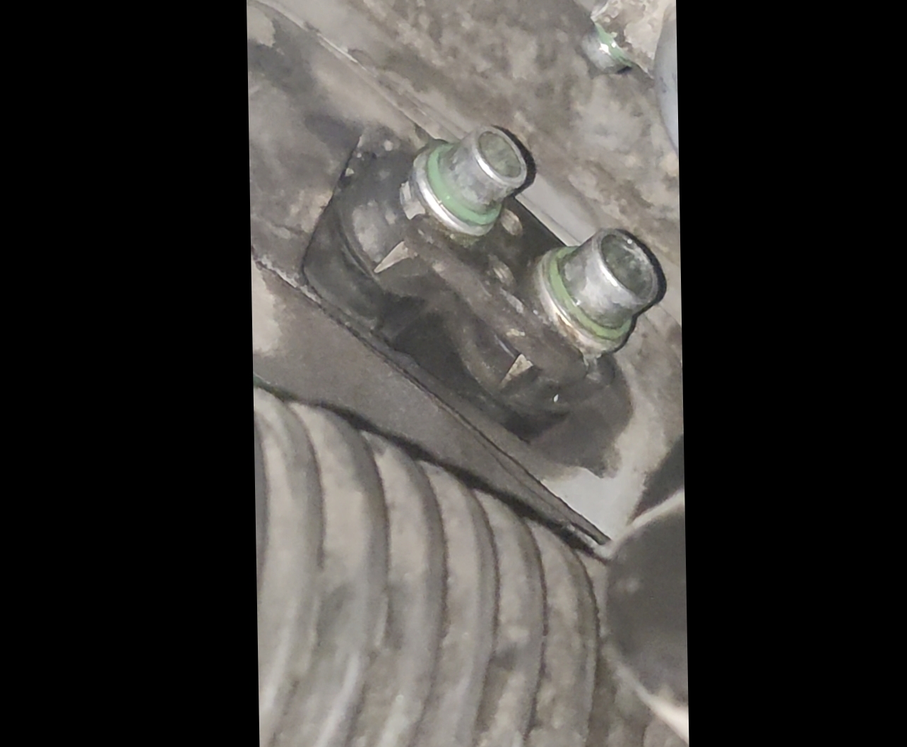

Corsa b 1.4 16v 2000 model aracım var.
Uzun kaçak testinten sonra göğüs tarafından çıkan evaporatör/klima peteği/ borusunun expansion (genleşme valfi) ne bağlanan yerde kaçak çıktı. Conta değişimine rağmen azaldı ama kesilmedi Garanti olması için hem valf hemde Petek değişimi yapmak istiyorum ama torpido tarafından vs bu lanet olası peteğe ulaşmak mümkün değil mi illa göğüs mu söktürmem gerekiyor

1 ay olmuş, ne yaptınız sorunu halledebildiniz mi. göğüsün altında bunun kutusu var. 3 4 tane vidası var. ben kalorifer peteğini aramak için sökerken bu kutuyu da bir sökmüştüm. bu arabayı yapanlar, sırf bir petek sökülürken göğüs komple sökülsün diye tasarlamamışlardır. mutlaka bu kutunun içinden çıkarılıp takılır diye düşünüyorum.
Bu mesajda bahsedilenler: @SesaymiNNN

Yok hocam maalesef çözüm bulamadım nereye gitsem kime gitsem göğüs komple sökülecek dediler. İlana koydum aracı.
Sökülme ve konumu hakkında daha detaylı bilgi verebilir misiniz torpido kısmını vs söksem bu klima peteğine ulaşabilir miyim acaba zor mu

Bu gidişle ben de klima evaporatör dökeceğim. Klima çalıştıktan sonra stop ettiğimde cukur cukur ses geliyor gaz kaçağı bunun içinde sanıyorum. Söktürdünüz mü siz.
