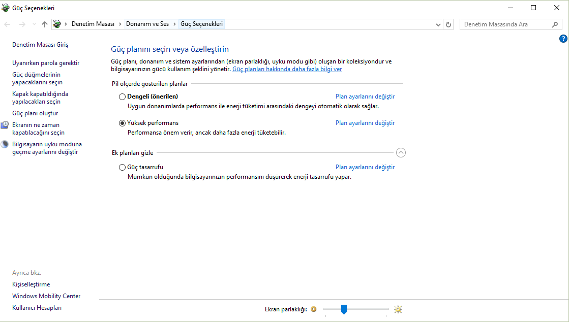

Hocam peki control center programı olmadoğında windows güç ayarlarında performans seçilimiydi.
10 yıl
aynen seçtim. hem güç seçeneklerinden, hemde nvdia control panelden.

Arkadaşlar sorunu tespitle alakalı biraz çalıştım sıkıntı control center programında değil alakası yok. Problem şöyle;
Bilgisayar bataryadan çalıştığında muhtemelen anakart gpu'nun çalışma hızını düşürüyo. Bunda bi sorun yok ama bazen neden oluyo bilmiyorum fiş takılı olduğu halde anakart sanki takılı deilmiş gibi algılayıp hızı yine düşürüyo. Fişi takıp çıkardığınızda durum düzeliyo ama bi bir sorundur. Aşşağıdaki caps de control center programı yok oyunu açtıktan sonra fişi takıp çıkarttım fps tavan yaptı. Bu sorun sanırım bios güncellemesiyle düzelir.
