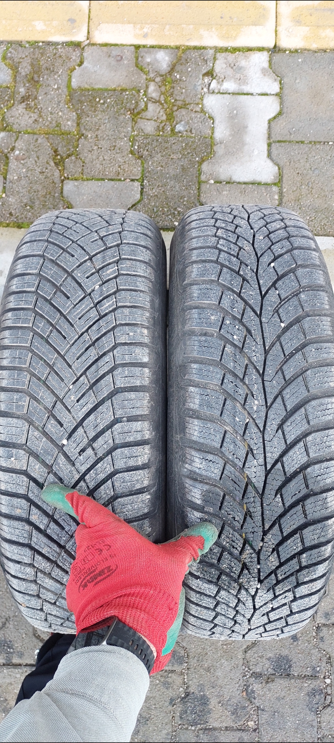

4 mevsim kışlık veya yazliklara göre daha etkin kum çakıl ve çamur performansi olacağını düşünüyorum. Ana ve derin kanallar daha çok ve bu tip zemini iyi kavriyor. Kışlıklar sert buzlu zeminde daha iyi tutuanacak şekilde tirtikli.kilcal kanllari mevcut. Ayni anda çekilmiş ayni ebatta continental 4 mevsim ve continental kışlık deseninin kum izi. Saf v desenli kışlık olan daha derin ve uzun kanalli asitmetrik desenli olan 4 mevsim.
Bugün 4 mevsimler continental all season contac 2 leri arkaya continental WinterContactTS870 leri öne değiştirdim. Her iki lastik tek 22.hafta 2025 üretim. Ayni yıldaki aynı km deki kış soğuk buz kar, kuru yol.islak ve sıcak zemin performanslarıni deneyimleyebilmek adına.muhtemelen Ramazan Bayramına dek bu şekilde kullanim sağlayacağım.

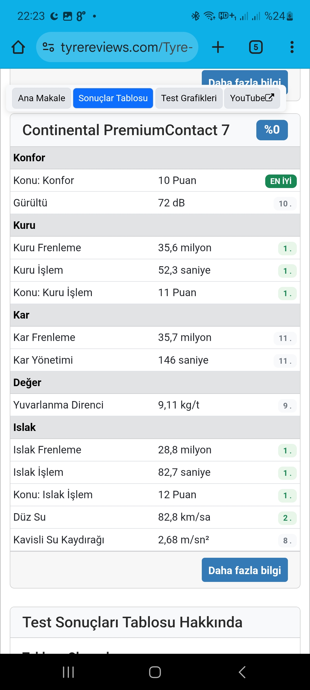

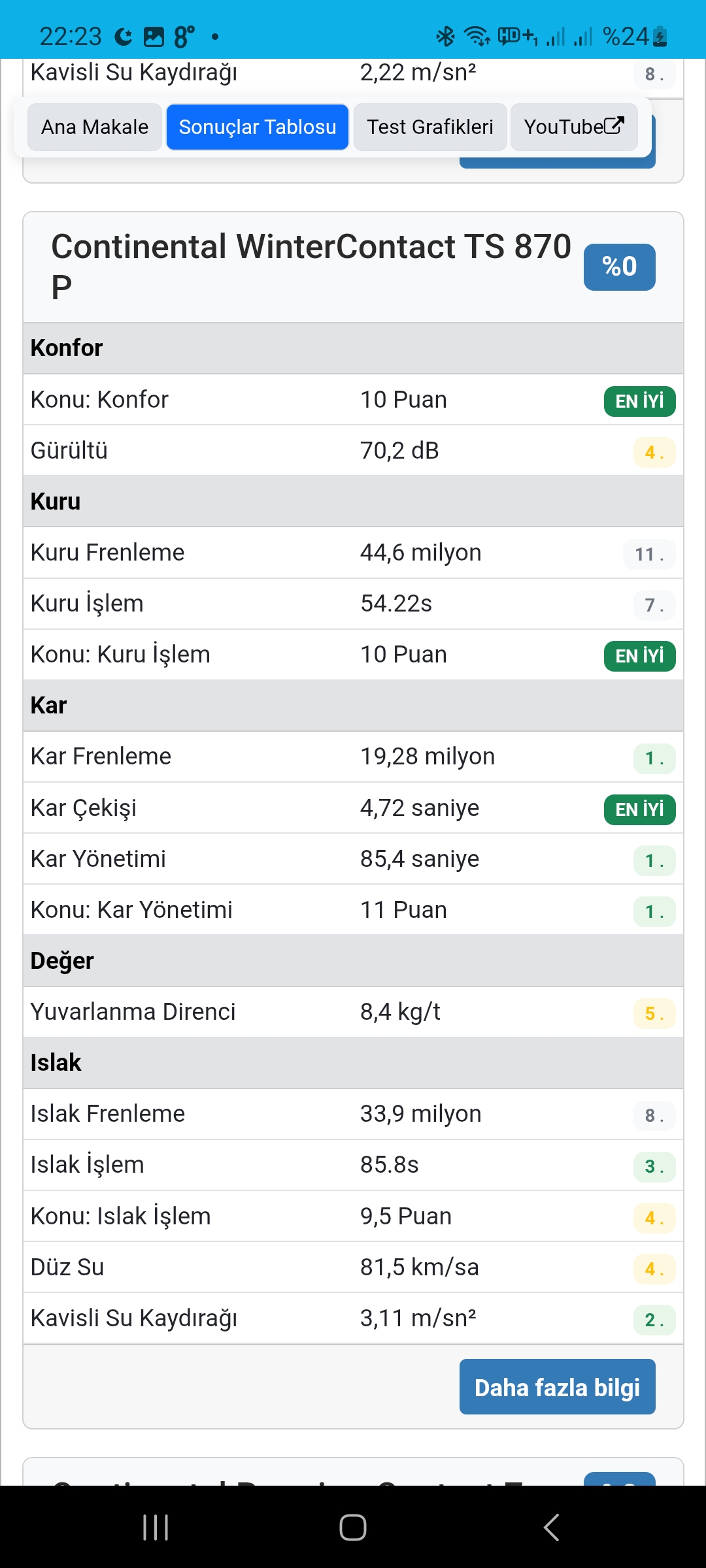

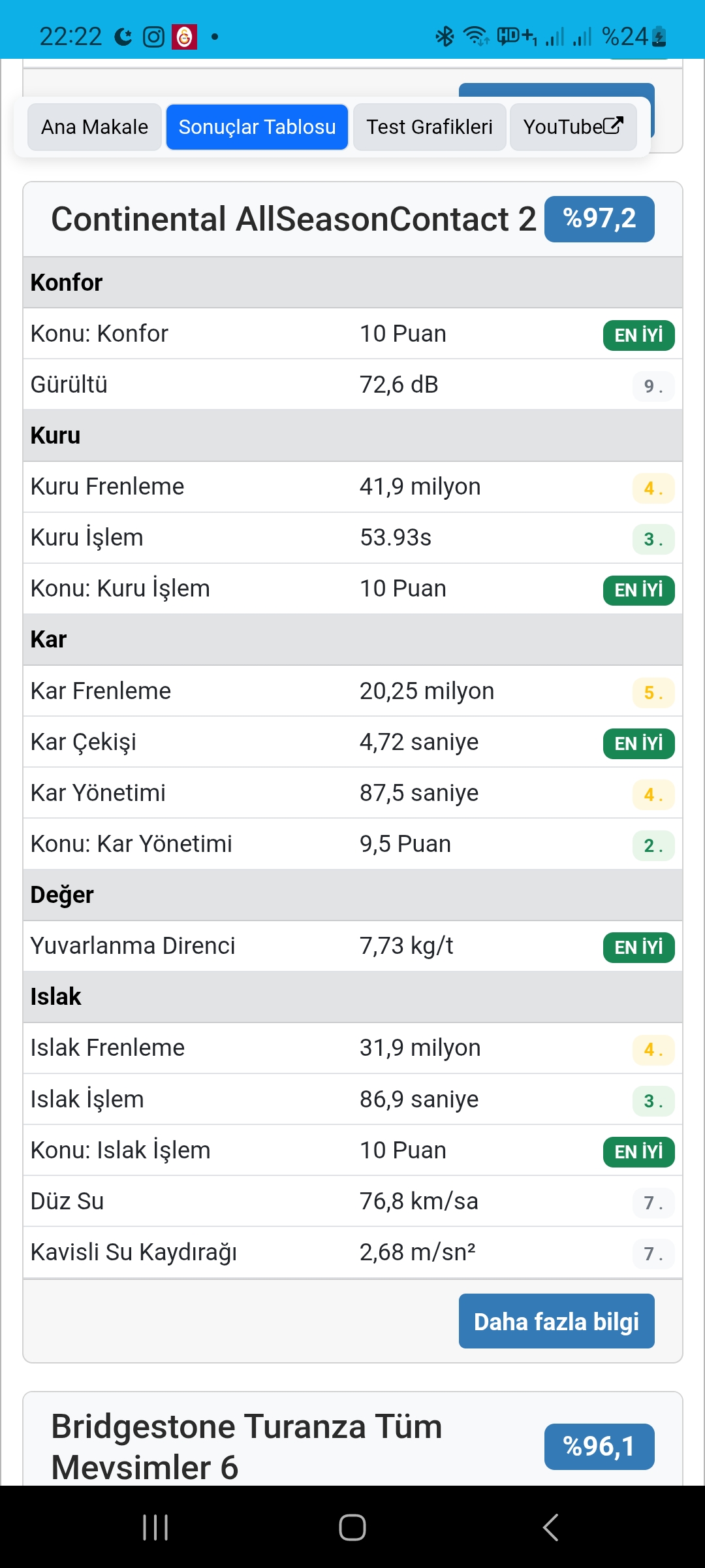

https://www.tyrereviews.com/Tyre-Tests/The-Best-All-Season-Tyres-for-2025-26.htm
Güncel continental all season contac 2 ile
WinterContact ts870
ve premium contac yazlık kiyasinı inceleme yapabilirsiniz.

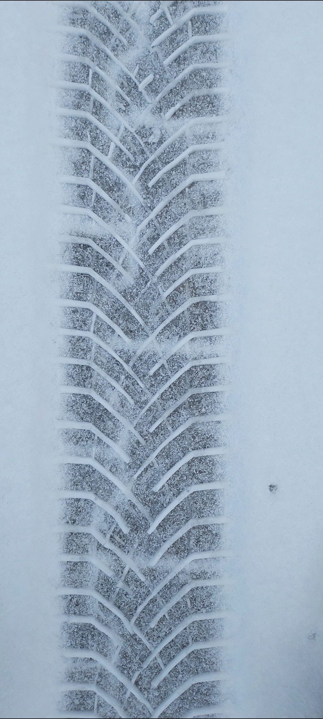

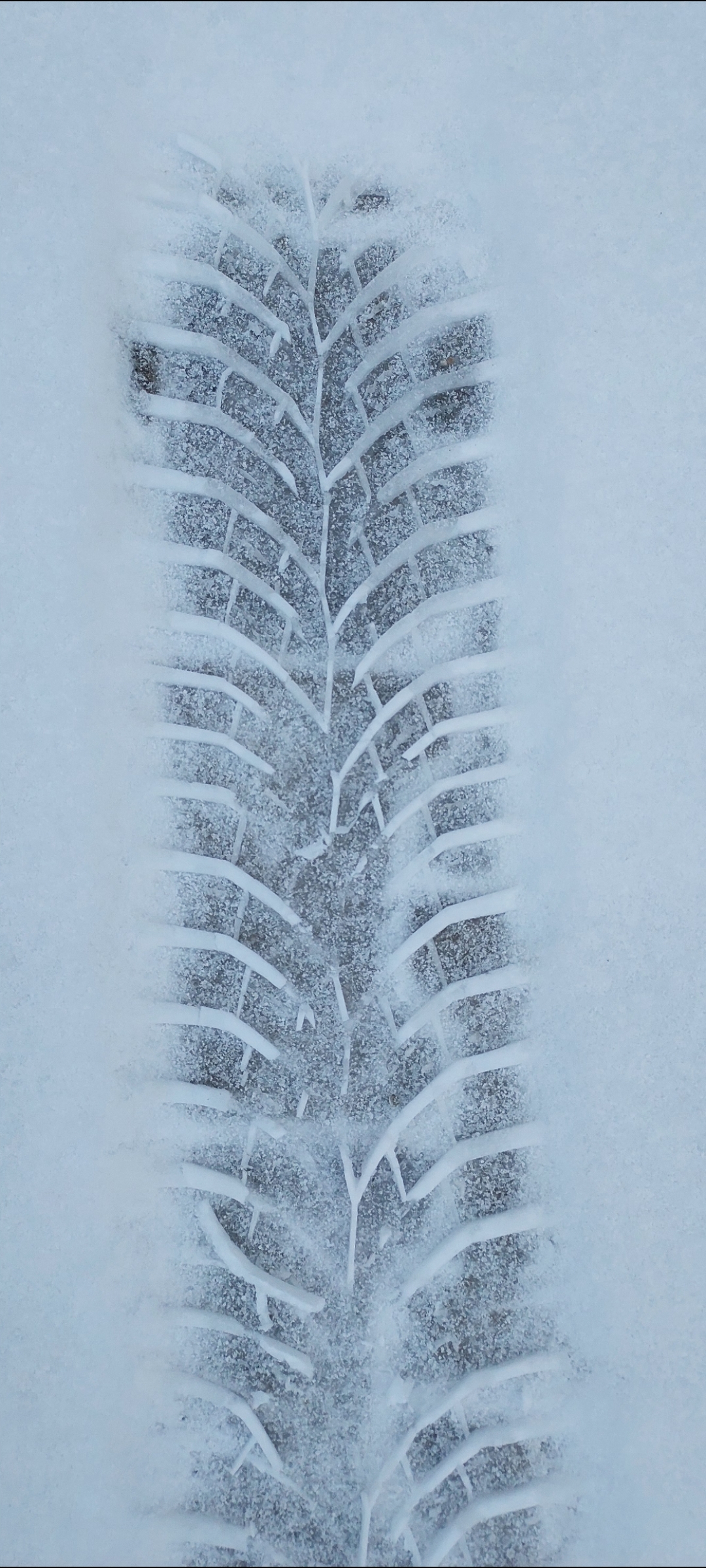

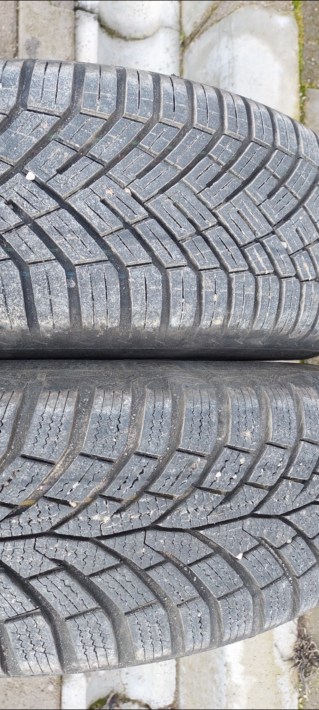

< Resime gitmek için tıklayın > (continental WinterContact )
< Resime gitmek için tıklayın > (continental all season contac 2)
Karlı zemin lastik izleri bu şekilde.4 mevimlerde kesik V desenler uzun nisbeten daha ince daha sık ve asitmerik. Kışlıklarda ise V desenler daha kalın 4 mevsimlere gore daha seyrek ama kanal içlerinde de girinti çıkıntılari var. Ve desenler simetrik.
