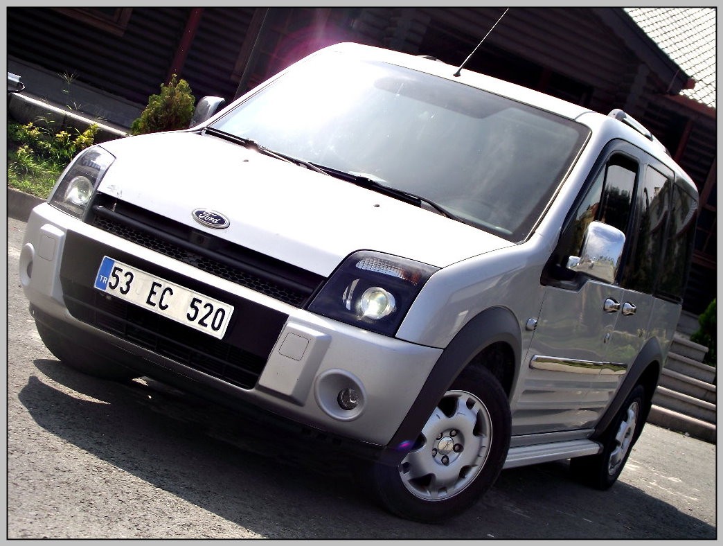

Bukadar güzel bi aracın var ama şu önden görünüşü bir halletmedin gitti yahu sök şu eki çek parlak folyoyu onnumara olsun sana
Hediye olarak 2008 tamponu gönder Aziz hemen hallediyim senimi kırıcam, boya ve montaj parası benden
Eki sökünce ortalama 100 tl masraf çıkacak(tamponun baştan boyanması lazım) hiç uğraşamam onunla. Ortalama 2 yıl böyle artık(15 ay ben yokum zaten) ondan sonra 110'luk ile değişecek ve bikaç boya işi ondan sonrada kismetse 17 jant takılacak. Farları ve bikaç şeyi direk ona aktarıcam zaten stoplardada anlaştım ama heran satmaktan vazgeçebilirim şuanda önden gören farlara arkadan görende stoplara hayran kalıyor

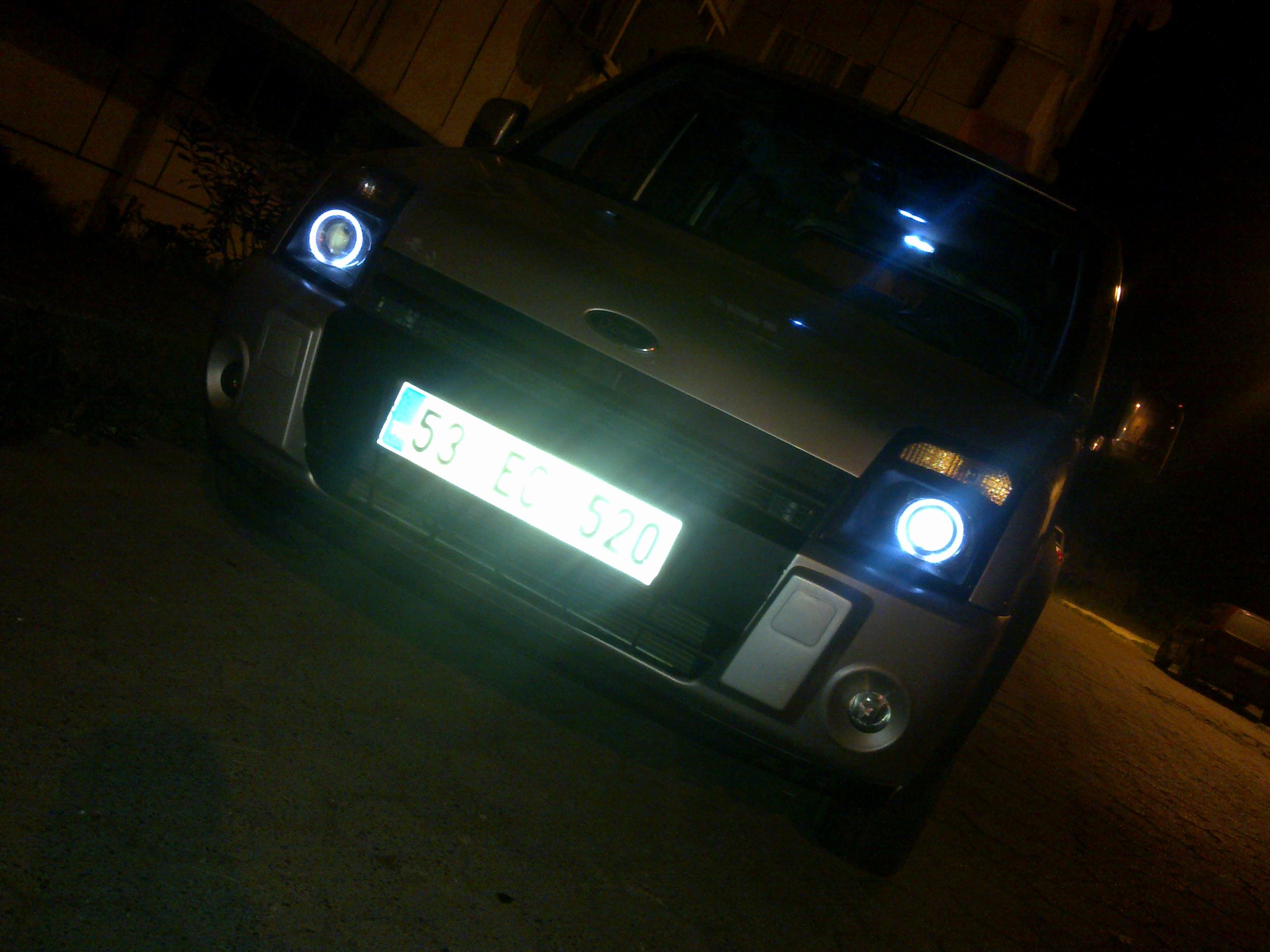

Geçen gün otoparktan çıkıyorum 2 tane 14-15 yaşlarında çocuk önümden geçiyordu çocugun biri farlara bakın nekadar güzel dedi diğeride sen asıl stoplarına bak diyor az ilerledim arkadan gördüler stoplar daha güzelmiş diyor
Aslında ekin üzerindende yapabilirsin ugur ama sen bilirsin tabi
Stoplar iyi ama farlar çok çok daha iyi

Hiçbişey yapamam Aziz, görmeyi istiyorsan parasını gönder yaparım Askerden gelene kadar artık tek kuruş masraf yapmiycam(park lambasını hallettikten sonra) 1 liraya yapan yer buldum desen yine gidip yaptırmam
Farlarıda yapmiycaktım ama dayanamadım 500 tl'yi yatırdım farlara. Artık para biriktirmem lazım 3 ayda istanbulda 1 ay gezebilcek bütçe ayarlamam lazım Gerçi arkadaşlar sagolsun istanbulda pek para harcatmıyorlar bana ama olsun askerde yerim istanbulda yiyemezsem :)

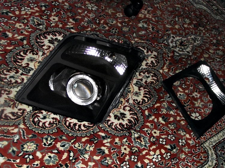

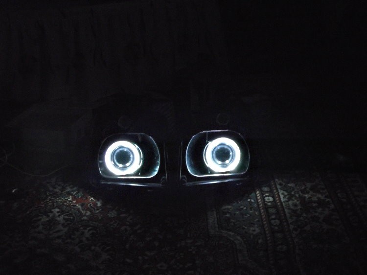

D2S merceklere uyan ampül. D1S taksaydım yeni bi xenon almam gerekicekti.
Ampüller 4300K Philips(orjinal), balanstlar hid marka. Aydınlatma kalitesi ve ilk açma anında çok kısa sürede tam performansta çalışıyor...

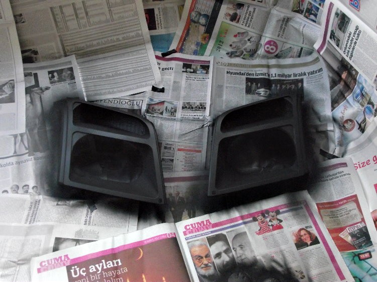

Mercegin far tasına montajını ben yapmadım vaktim ve evde yeterli alan olmadıgı için. Dikkat etmen gereken unsurlar(aklıma gelenler):
1. Mercegi hem vida hemde ısıya dayanıklı silikonla sabitlenmeli.
2. Farın orjinalçizgisi ile mercegin çizgisi aynı olması lazım(bu en zor olanı)
3. Mercegin yan taraflarını kapatmakgerekiyor(boş yerler var) oralardan kaçan ışık fartasından yola sanır hem aydınlatma performansı düşer hemde karşıdaki sürücüyü rahatsız edebilir(resimlere dikkat edersen mercegin çevresinde siyah bişey var).

Akşam üzeri bikaç resim çektim. Gece pek resim çekmedigim için zamanla daha güzel resimler çekerim bikaç test yapıp eniyi sonucu elde ederim.
Resimleri çektigim alan tamamen karanlık farları kapatsam aracı zor görürüm o derece yani

Farda yapıştırıcı kullaırken ısıya dayanıklı yapıştırıcılar kullanmanızı öneririm. Mesela silikon kullanılacaksa kırmızı silikon olsun... Bende yaptım bu uygulamayı, ısı çok fazla olur, dikkat edin derim.
Mercek 4 tane vida ile sabitlenip silikonlandı. Onun dışında sadece far camında silikon olucak onuda normal şeffaf sista silikonla yapıcam.
şuanda kafam park lambasına takıldı nasıl yapsam diye, ben sürekli kısalar açık gezicem ve parklar gereksiz bence ama muaynede sorun çıkmaması için park lazım...
Far camında silikon kullanmayınız. Isıya dayanıklı sıvı conta kullanmanızı tavsiye ederim. Silikon zamanla özelliğini kaybeder,far içten buharlaşma yapar. Bende aynı hatayı yapmıştım,söküp temizleyip sıvı conta kullandım.
