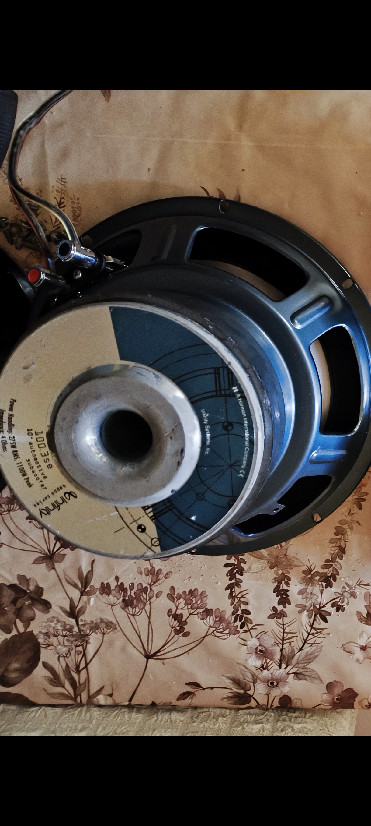

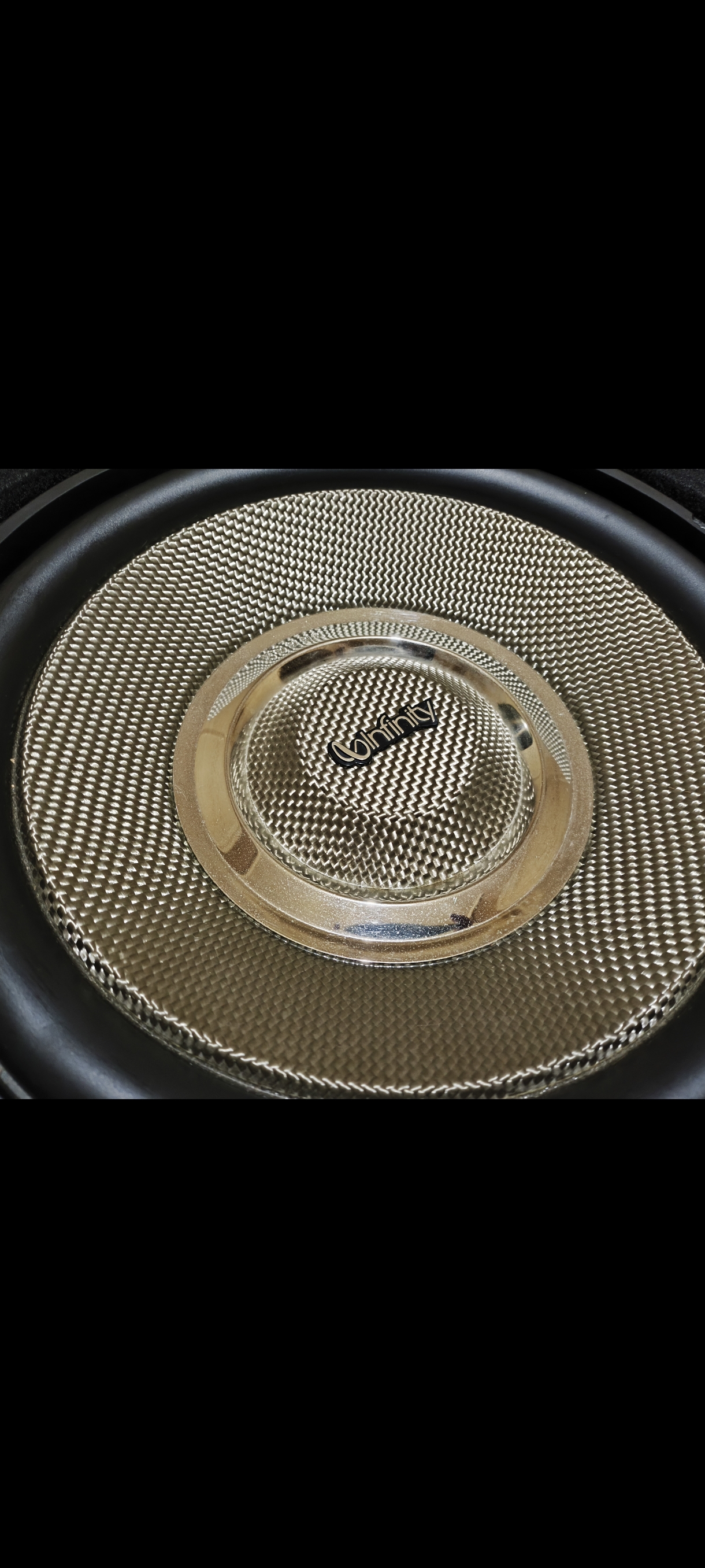

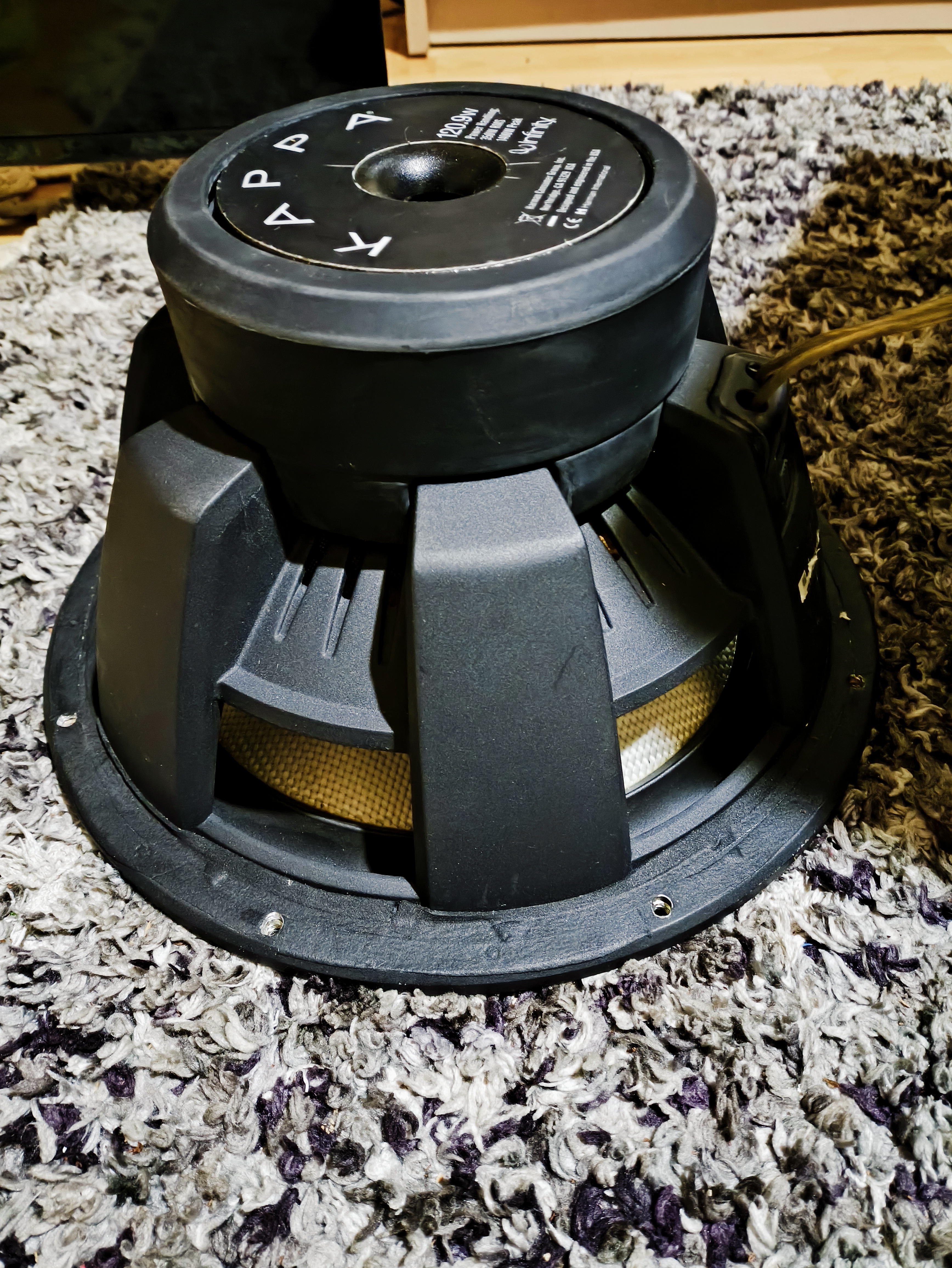

Yedeklemek için 100.3 se ararken 19 yıllık konuya geldim,Kappa 120.9 w gold lakaplı Türkiyede pek bulunamayan sınırlı sayıda özel üretim bir sub kullanıyordum bir kardeşim aklında kalmış yıllardır infinity ile devam ettiğim için sürekli takılır bana değiş artık diye Kappa perfect 100.3 se 25 cm bir sub düşürünce getirmiş buda Kappa değiş hesabı😬audison amfiyle 4 ohm 450 rms aktif sistemde Allah ne verdiyse girdim eyvah eyvah 120.9 u hemen streçledim mahzene kaldırdım daha fazla eskitmeye gerek yok benim arabanın kabin zaten yetersiz kalıyordu ona heryeri gevşetip tıkırtı zırıltı çıkarıyodu ses yalıtımına rağmen bu ufak canavar 100.3 e bir ayar yaptım clio4 ün ayna kapı herşey sallanıyor ton desen muazzam focal kx serisiymiş audisonmuş helixmiş falan hikaye içinden geçer atar hem ton hem şidded daha önce perfect 12 otuzluk dinlemiştim fena patlamalar yapıyordu bu ufaklıkta ondan aşağı değilmiş dahada güç versem kabul edecek kappaların kerameti zaten gücünün iki katını girince ortaya çıkmaya başlıyor 12 ve
< Resime gitmek için tıklayın >120.9 a 800 rms giriyordum sıfır bozma ne varsa eskilerde var hastayım kappalara😬
