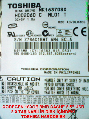

İyi günler,elimde CODEGEN 160GB 8MB CACHE 2.5" USB 2.0 TAŞINABİLİR DİSK var... ve biliyoruzki kutusu çok zayıf ve kalitesiz, bugün internette hepsiburada bakarken sata ve ide desteli kutular var, hangisini alacağıma karar veremedim...bir arkadaşımız biraz açıklayabilirmi,bu CODEGEN e satamı idemi destekli kutu alacağım,yada farkedermi?
2,5 İNCH PHİLİPS SATA HARİCİ HDD KUTU
http://urun.gittigidiyor.com/2-5-INCH-PHILIPS-SATA-HARICI-HDD-KUTU-KARGOSUZ_W0QQidZZ9808189
bu ürüne takabilirmiyim codefgenin toshiba harddiskini?????????????????????

Şu anda kullandığınız taşınabilir Codegendenin diskini çıkarıp harici bir kutuya mı takmak istiyorsunuz? Burada sata mı ide mi olup olmadığını codegenizin içini açarak bakabilirsiinz.
Evet yeni bir kutuya takmak istiyorum,ama harddiskte sata yada ide ile ilgili bir yazıya rastlayamadım, harddiskin resmi aşağıda,
http://img93.imageshack.us/my.php?image=harddsikss1.jpg
17 yıl
Orjinalden alıntı: iagartan
Diskiniz sata...

Orjinalden alıntı: dejaay
Diskiniz sata...
http://www3.toshiba.co.jp/storage/english/spec/hdd/mk1637gsx.htm
Teşekkürler...
