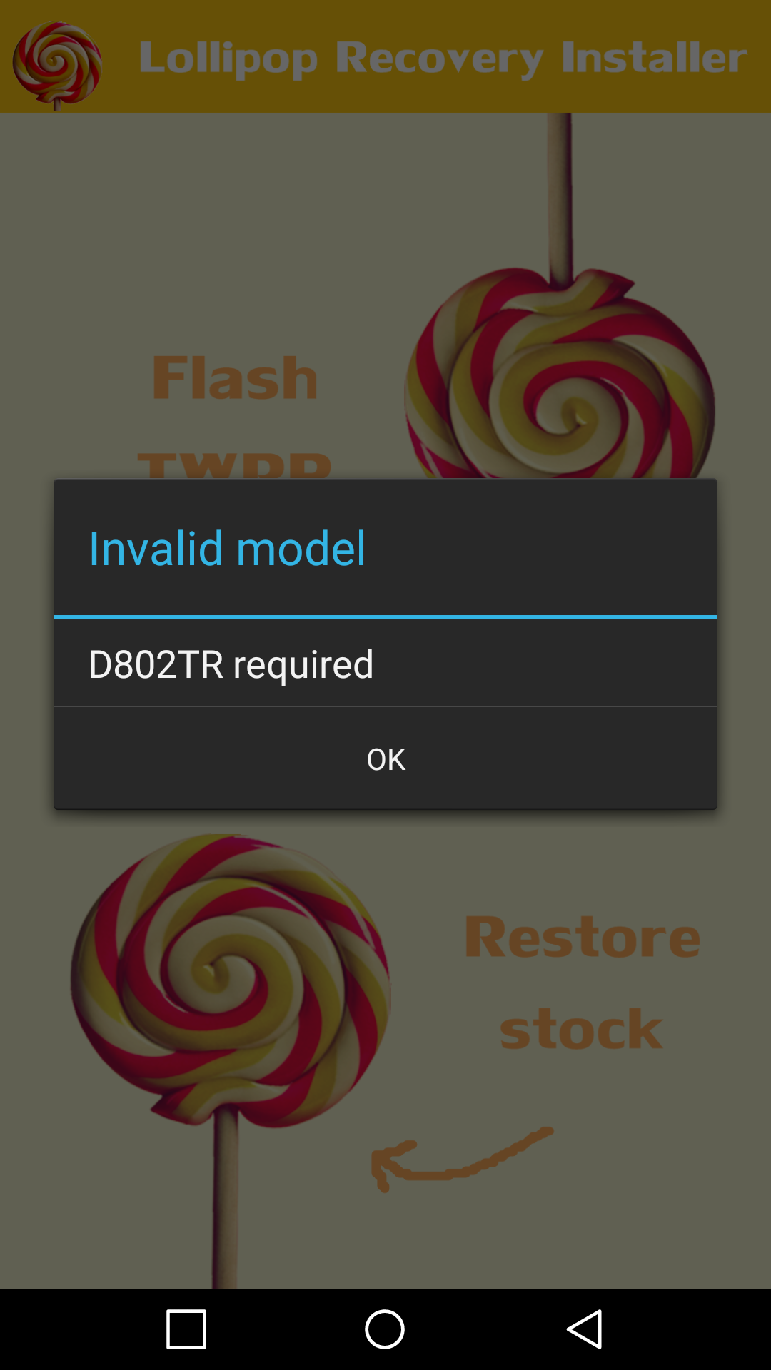

Romu kurdum hocam.
Flash lama işlemlerini AutoRec ile TWRP ile yapıyorum işlem bitince reboot tıklıyorum ancak bir daha açılmıyor tekrardan rom kurmak zorunda kalıyorum.
Flaşlamayı daha nasıl yapabiliriz ki?
Bu arada konuda verdiğiniz AutoRec TWRP bende çalışmadı , sanırım sadece TR cihazlar için. Benim cihaz paralel ithalat Taiwan malı. Ben AutoRec in başka bir sürümünü kullanıyorum.
Sizin konudaki AutoRec i yükleyince şu ekran çıkıyor zaten

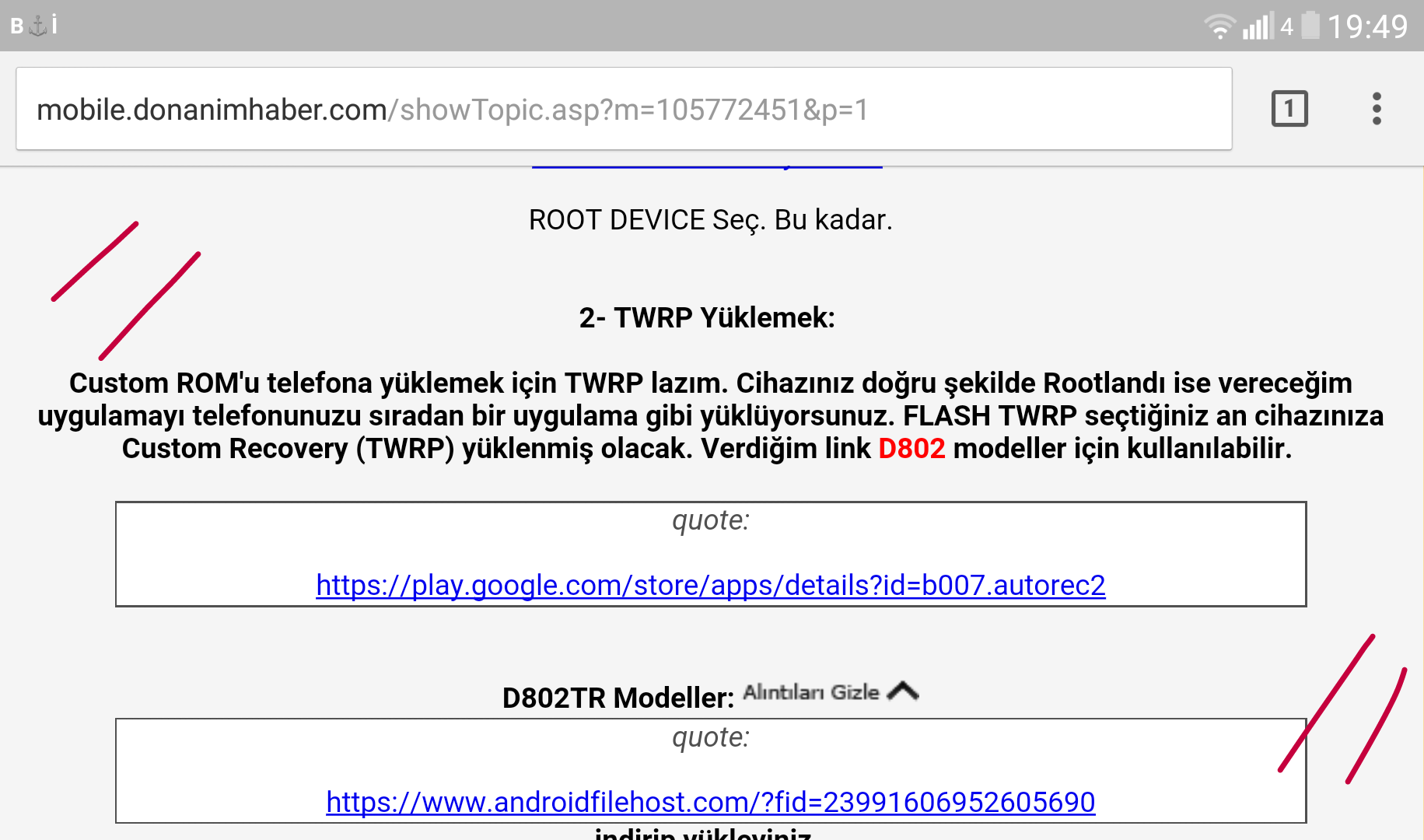

10 yıl
Google Play'e Autorec Lollipop yazin D802 olani indirin ana konuda linki vardi diye hatirliyorum ama yoksa koyucam onu mutlaka tesekkur ederim
Flashlama: Autorec ile TWRP kurdunuz ya o eski surum oluyor, ana sayfada link var TWRP 2.8.7.1'i flashlayin. Reboot-Recovery yapin. Sonra Go to LP Patch var ana sayfada linki var onun da. Bunu flashlayin, ustune romu kurun.
Bakin zaten eklemisim :)

10 yıl
Hocam bu seferde yükledim oldu ama Flash Recovery e tıklıyorum iki defa küçük kutucuk geldi okey dedim (başka seçenek yoktu) Baktım hareket yok her şey aynı. Kendim bi yeniden başlatayım dedim şimdide "Security Error" hatası alıyorum telefon açılmıyor
Edit: Tuşlarla Recovery e girdim task manager i flaşladım bu sefer oldu ama her bir flaşlamada 126 uygulamanın güncellenmesini yükseltilmesini bekliyorum orası kötü oluyor

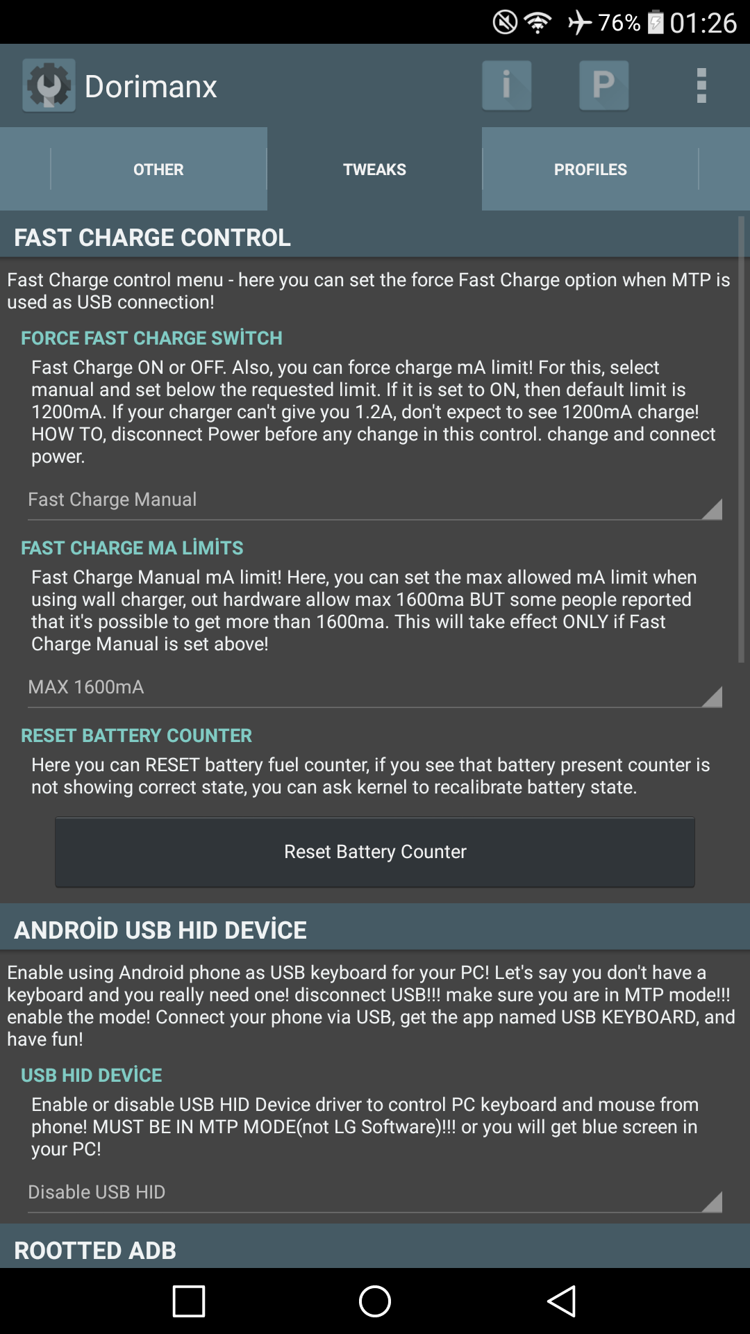

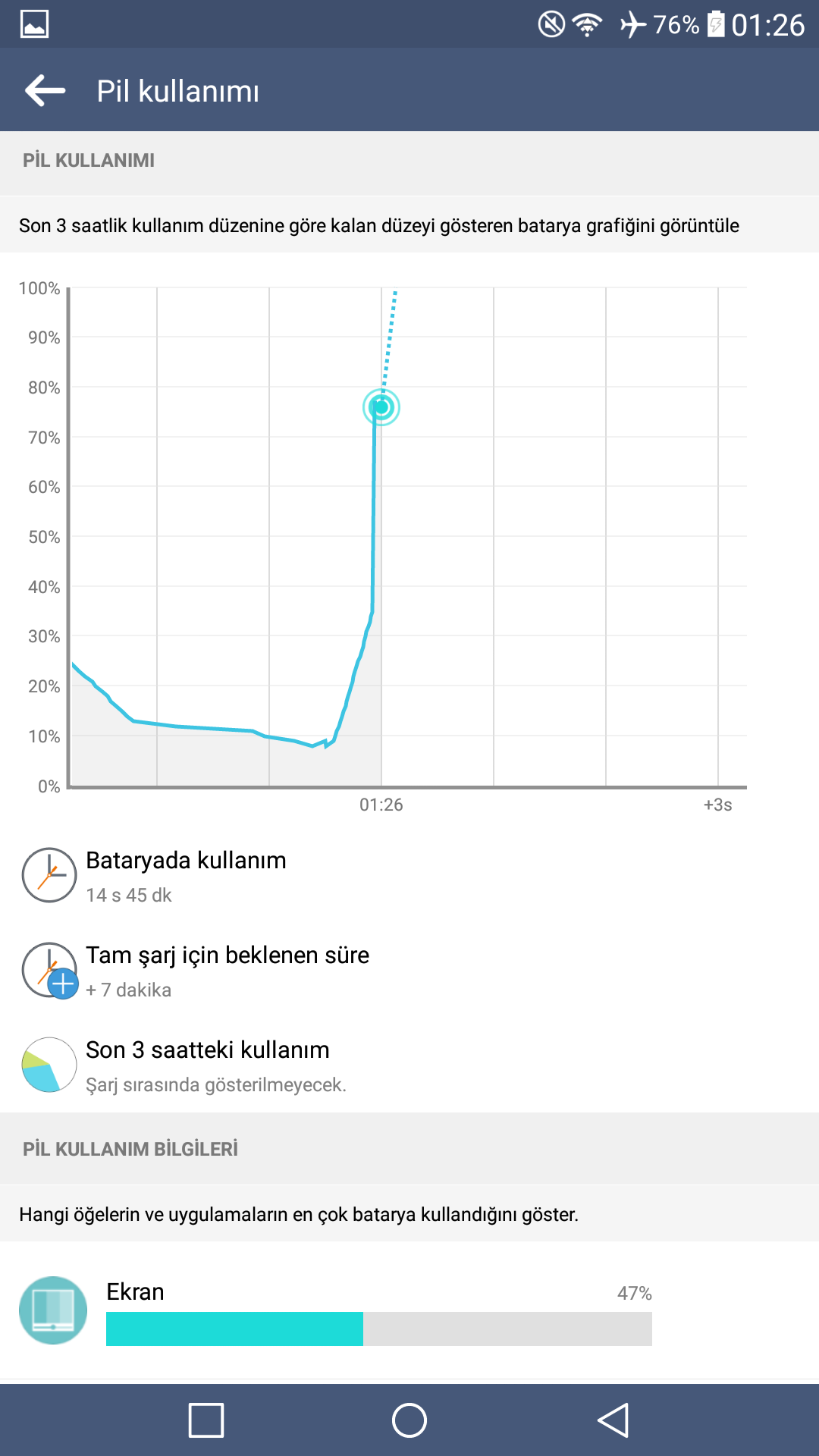

10 yıl
Cloudy 3.3 ve dori 3.8 var. Yanlislikla sarjdayken reset battery counter a bastım. Sarj %33trn bi anda %77ye firladi. Niye boyle oldu anlamadim aciklarmisiniz ?
< Bu mesaj bu kişi tarafından değiştirildi Grimwood -- 10 Temmuz 2015; 1:31:29 >
