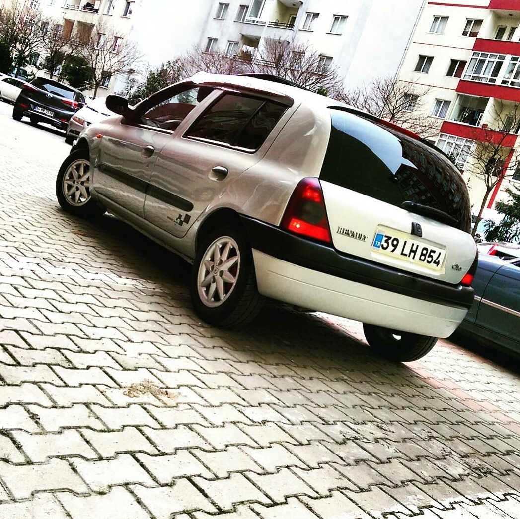

Arkadaşlar Resimdeki Tampondan Arıyorum Çıkma,Sıfır Kırık Da Olsa Olur Varsa Çevrenizde Satan Ulaşırsanız Sevinirim..
