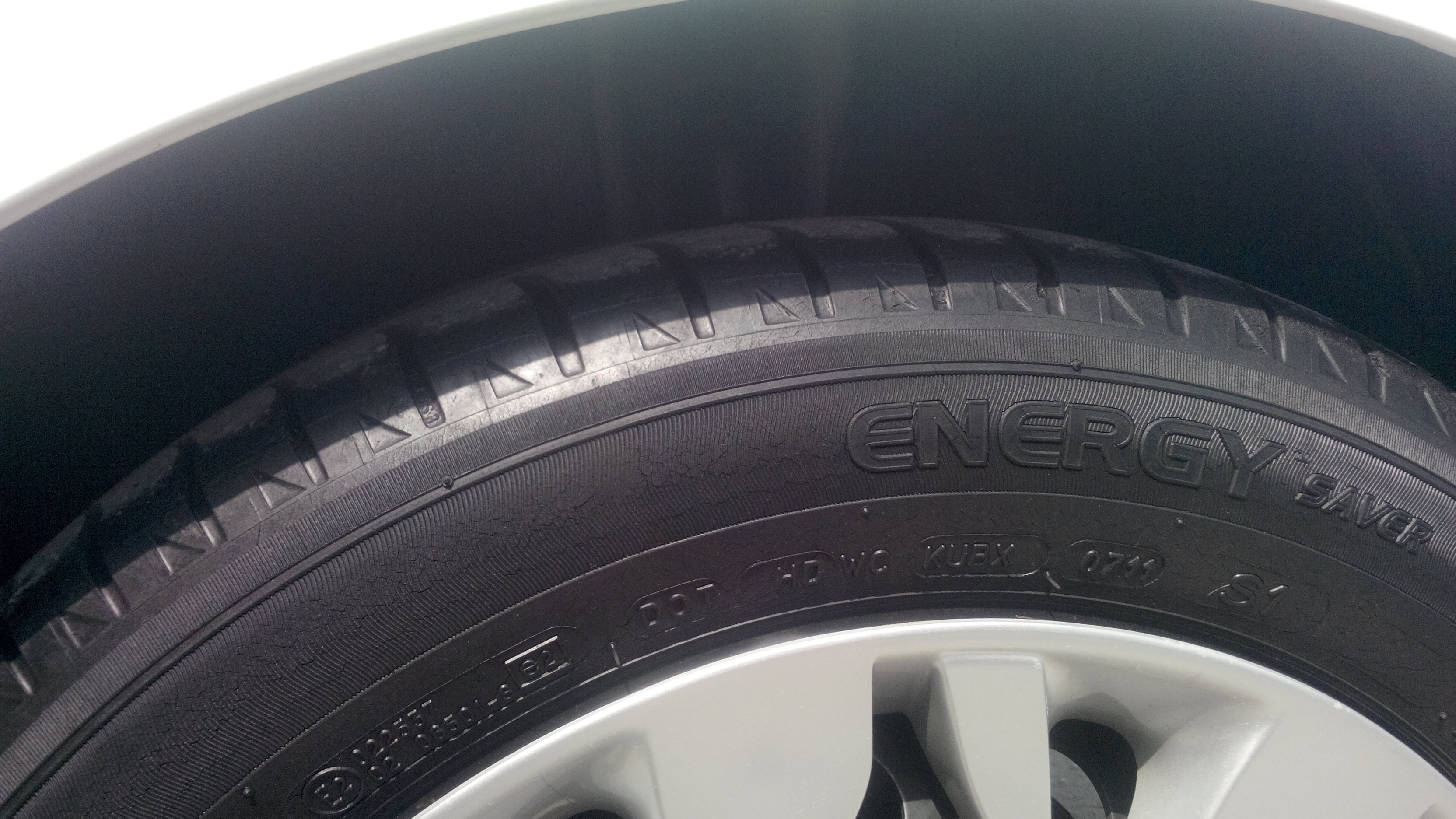

Arkadaşlar;
aracın orjinal michelin lastikleri tamamen bitti ve ömrünü doldurdu.
Kimi daha 10 bin yapar diyordu ama lastikçi tam zamanında değiştiriyorsun, yanaklarda çatlama başlamış dedi.
Lastikleri söktük, yanakları büktük ve çatlak içinde.
Goodyear efficientgrip aldım.
etiket değerleri michelin energy saver ile aynı ve desibel olarak ta daha sessiz.
Araç gerçekten yumuşadı.
Michelinle araç sıfırken bile kasislerde, bozuk yolda baya sertti ve direk içeride hissettiriyordu yolu.
Şimdi daha yumuşak ve konforlu.
Michelin gibi hissettirmiyor ve yol sesi daha az geliyor.
Tek kötü tarafı yanakları yumuşak olduğundan çukurlara vs sert girmeyeceksin, balon yapabiliyormuş.
Kliksadan aldım, kargo bedava, fiyatta çok iyi, tanesi 159 TL.
http://www.kliksa.com/urun/goodyear-20555-r16-91v-efficientgrip-performance-oto-lastik/901906928

10 yıl
benim 2011 aracın da lastik yanakları aynı bu şekilde görünüyor. fakat dah 43binde araç. dişler gayet yerinde. sırf bu nedenden değiştirsem mi bilemedim?
10 yıl
Orijinalden alıntı: ihzone89
lastiğin 4 yaşına gelmesi bence değiştirmeye yeterli bir sebep
