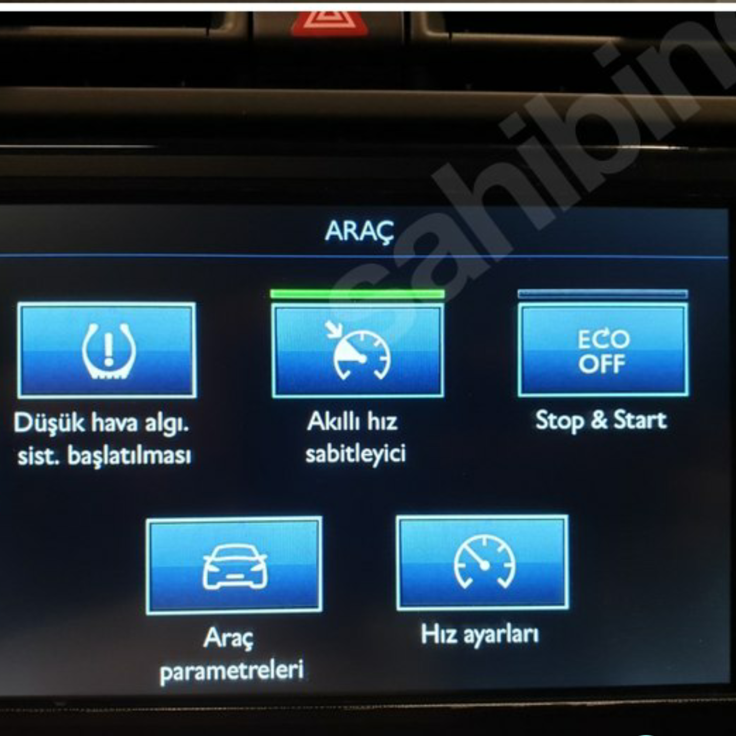

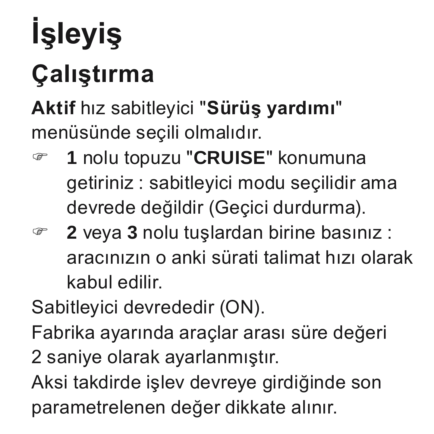

Evet hız sabitleyiciyi direksiyondan devreye alıyorum fakat adaptif olarak çalışmıyor. Kullanım kitapçığında araçlar arası mesafe 30 km hızdan fazlaysa devreden çıkar belirtmiş, normal olarak devrede ikende öndeki araca yaklaışırsa devreden çıkıyor. Adaptif hız sabitleyici için ise sürüş yardımı menüsünde seçili olmalı diyor fakat ben nerede olduğunu bulamadım.

Örnek olarak kullanım kitabında yazan bu. < Resime gitmek için tıklayın >

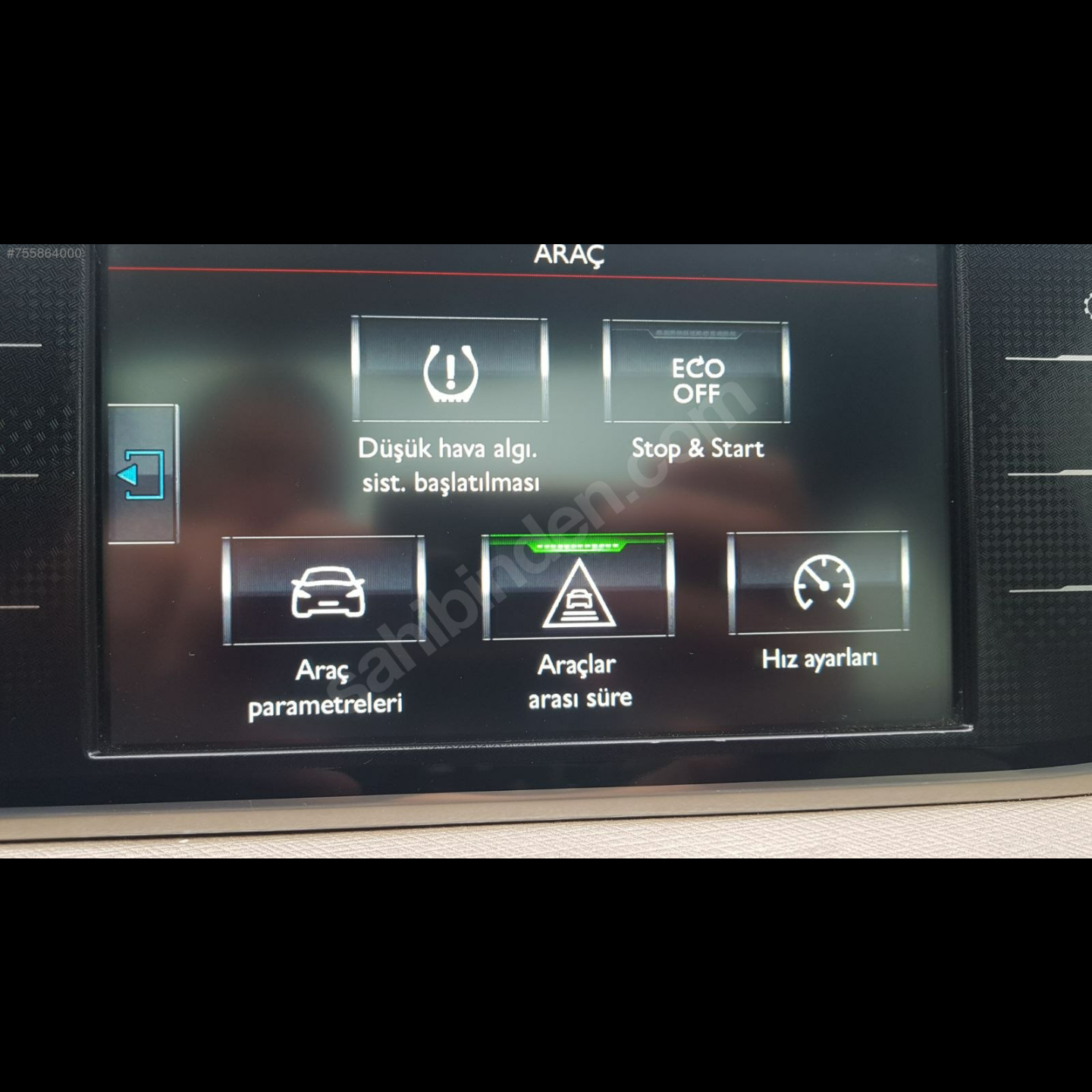

Ayrıca başka araçların menüsünde olan bu Akıllı hız sabitleyici yazan kısım bende yok. Bende onun yerine Araçlar arası süre butonu var. < Resime gitmek için tıklayın > < Resime gitmek için tıklayın >
Bendeki menü bu şekilde < Resime gitmek için tıklayın >

Geç oldu biraz inşallah halletmişsindir. Bendeki menü de aynı seninki gibi yani senin yapacağın bişey yok gibi. Servise yada facebook gruba sordunmu?

Kardeş hayırlı olsun. Bende 13 Eylülde aldım. Bende yeniyim. Akıllı hız sabitleme ne iş yapar bilmiyom. Sahibinden de bi araçta gördüm bende o ekranı. O araç özel üretimdi. Deri koltuk, koltuk ısıtma, masaj filan. Bizim hız sabitleme evet belli km nin altında devreden çıkıyor ama öndeki araçla arasındaki mesafeyi de koruyor otomatik olarak. Mesela ben 100 e sabitledim gidiyorum. Öndeki sollamaya çıktı hızı 90. Benimkide onu görüp yavaşlıyor ve 85 e kadar düşürüyor hızı. Öndeki şeridine geçince otomatik gaz verip 100 e tekrar çıkıyor. E buda epey bi akıl :)

Henüz tekrar deneyemedim ama buton aktif değildi son kullandığımda, onu aktif ettim en kısa zamanda deneyeceğim. Sanırım bizde Araçlar arası süre 2015 te Akıllı hız sabitleyici olarak değişmiş menüde. Bendeki kafa karışıklığıda o yüzden oldu. Bu arada başka sorunlar baş gösterdi onlarla uğraşıyorum. Aracı alınca oto kuaföre verip bi detaylı temizlik yaptırdım içi bi temizlensin klima kokusu vardı bi gitsin diye, ama bugün gördüm ki sol arka koltuğun altındaki taban halısından içeri giren kablo kopuk vaziyette duruyor. Kuafördemi oldu yada araca binip kurcalayanlardan mı bilemedim. Ama işin ilginci sol arka koltukta kemer takılı değilken bile ekranda takılı gözüküyor. Kablo kopuk olunca takılı iken bile takılı gözükmemesi gerek halbuki. En kısa zamanda bi elektrikcide baktıracağım. Birde direksiyondaki ses kısma tuşu daha önceki sahibi tarafından boyanmış oto kuaför sonrası boya kalktı bende rötüş yapayım derken daha berbat oldu, üzerindeki siyah kaplamayı iyice söktüm. Kısaca oto kuaför yaptırdığıma pişman oldum. Hevesle aldığım aracı daha tam keyifle süremeden sorunlarla uğraşmaya başladım anlayacağınız, neyse biraz uzun oldu inşallah sonrası hayırlı olur..

Teşekkür ederim kardeşim sizede hayırlı olsun kazasız belasız kullanın. Akıllı hız sabitleyici tamda anlattığınız işe yarıyor yani önünüzdeki aracın hızını algılayıp ona göre hızını adapte edebiliyor, sizde gaz fren uğraşmamış oluyorsunuz ve hız sabitleyiciyi daha verimli kullanıyorsunuz.

Ben Menüde hiç bir şeyi kurcalamadım. Hatta aracı aldım, hız sabitledim gidiyorum, baktım araç yavaşlıyor. La dedim ne oluyor? Bir iki öyle karşılaşınca anladım açıkcası. Önde araç oldumu yavaşlıyor. Araç çekildi mi kenara yolu boş görünce sabitlediğin hıza geri dönüyor. Çok yanaştı mı da devreden çıkarıp sesli uyarıyor. Öndeki araç yakın, hız sabitleyici devrede değil.
