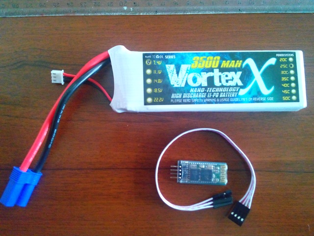

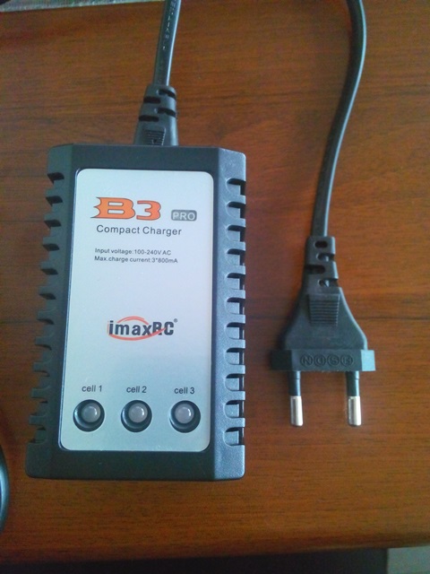

Yeni gelen malzemeler:
7.4V 3500mAh LiPo batarya ve JY-MCU Bluetooth modülü:
Batarya şarj cihazı imax B3:
