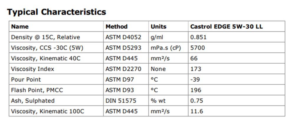

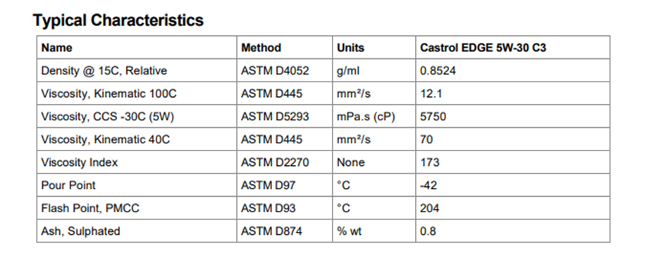

aslında c3 ve ll arasındaki farklar. c3 birazdaha 5w40 a yakın gibi renault araçlar için Rn0710 için c3 alınması şart. vag içinde LL olan daha iyi gibi.
