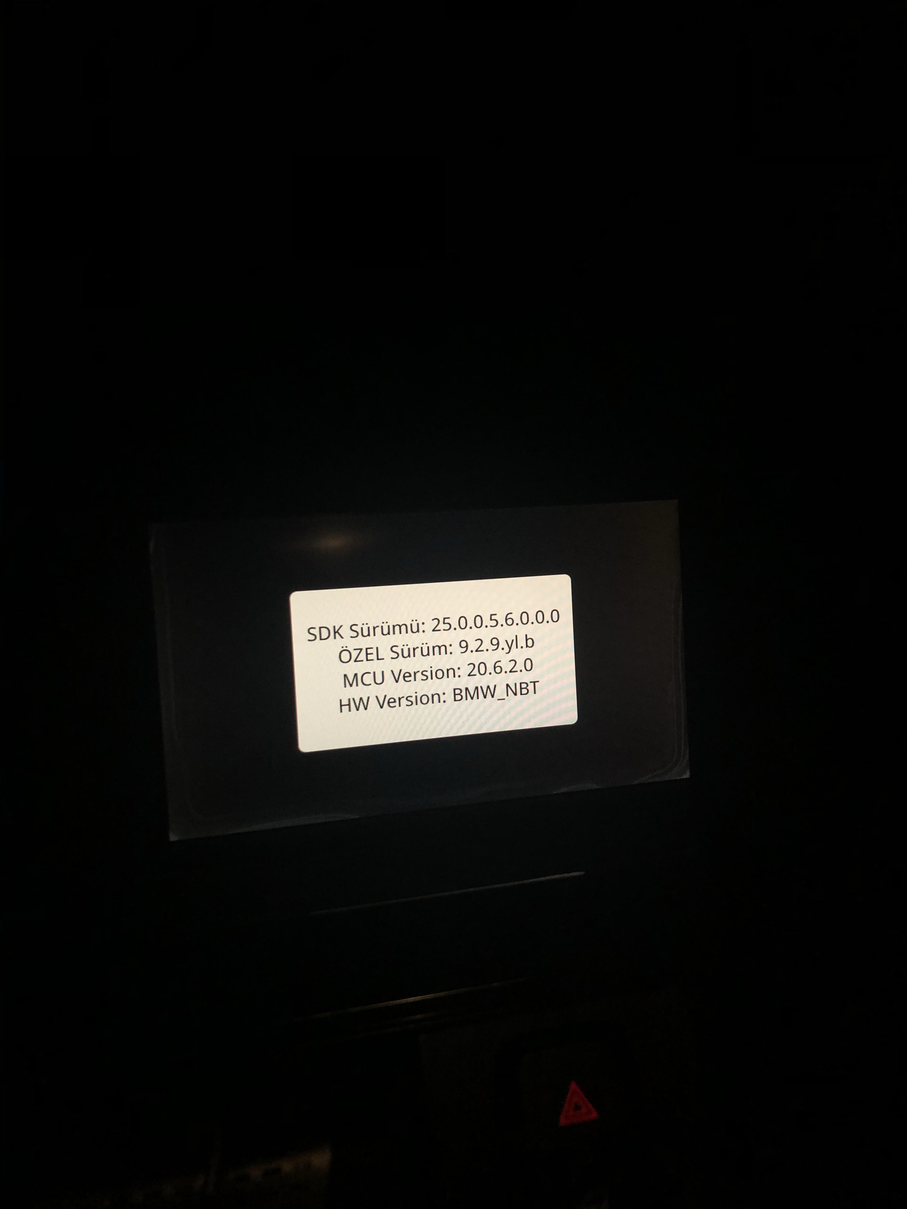

Farkettim ki cihaz elektriği geç kesiyor. Yaklaşık 4 dk açık kalıp sonra kapanıyor. Bu haliyle sorun olmaz galiba?
4 yıl
Bu haliyle aküye zarar olmaz ama böyle olmaması lazım. Cihazınızı güncellemeyi deneyin. Bir de satıcıyla görüşün. Çünkü ben arabadan çıkıp kilitlediğim anda multimedia ekranı kapanıyor. Sizin de öyle olması lazım

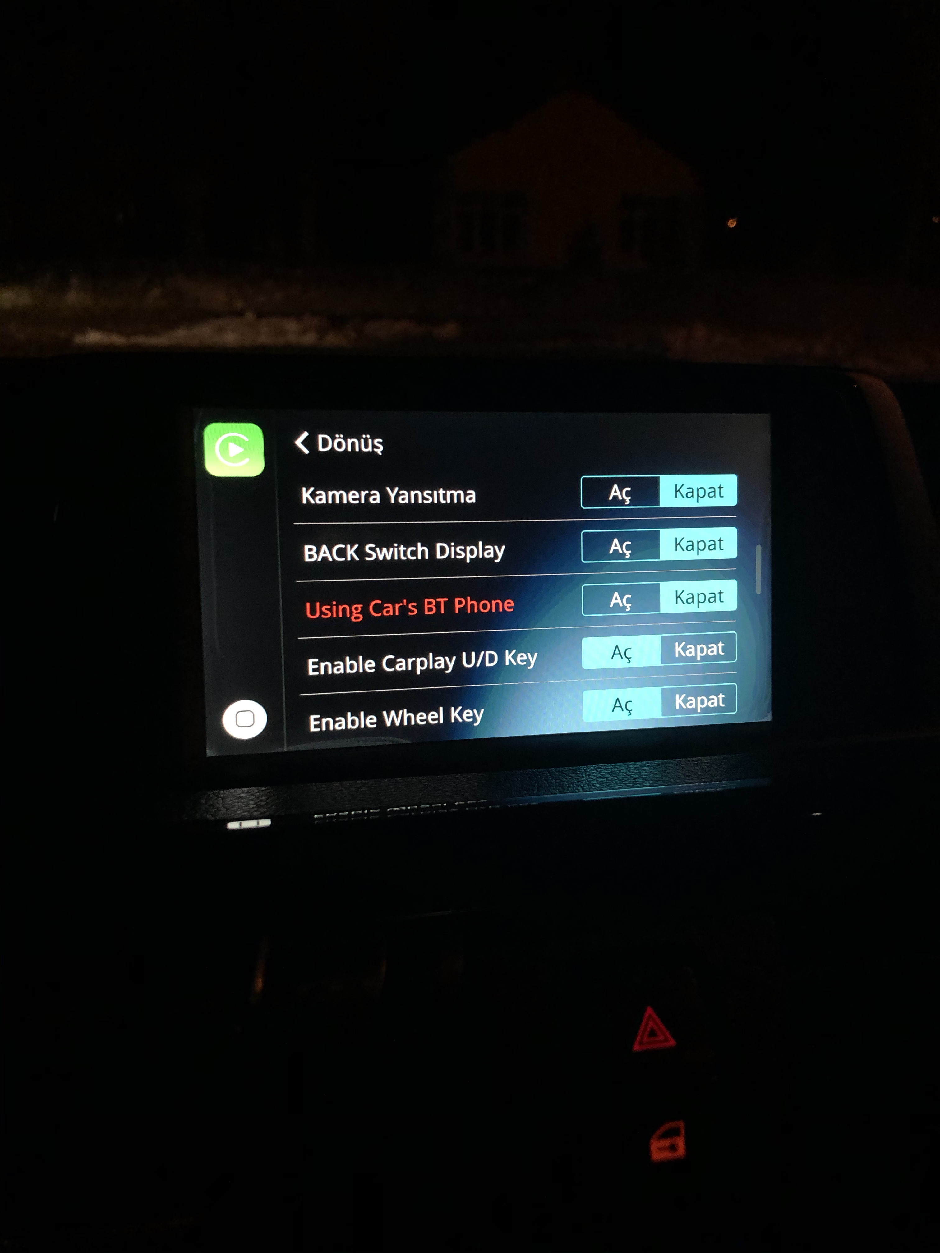

Hocam şöyle oluyor. Araçtan inip aracı kapatınca ekran kapanıyor. Yaklaşık 30 saniye sonra yazı çıkıyor, 4 dk sonra fln tekrar kapanıyor. Çok sıkıntı yapmadım kapandığını gördükten sonra.
ayrıca aracı açıp otomatik bağlandığında ses gelmiyor telefondan Bluetooth kapat aç yaptığımda ses geliyor.
bir de telefon çaldığında cevapla kısmı çalışmıyor sizde de var mı bu sorunlar?
Bu mesajda bahsedilenler: @muhlisnlc
4 yıl
Kapanıp açılmasıyla ilgili bir sorun yok bende. Bluetooth ve cevaplama ile ilgili sorununuz için çözüm önerisinde bulunabilirim. Cihazın ayarlar kısmında ses için bluetooth kullan diye bir seçenek var onu kapatırsanız cevaplama ile ilgili sorun çözülüyor. Bir de telefonunuzu arabanın kendi ünitesinin Bluetoothuna bağlamayın. Telefondan o bağlantıyı unut diyin. Yani BMW”şasekodu” şeklinde olan Bluetooth cihazını unutun. O zaman bu sıkıntılar kalkar diye düşünüyorum
Yusuf arkadaşın attığı fotoğraftan örnek gösteriyorum. Using Cars bt seçeneği kapalı olacak
