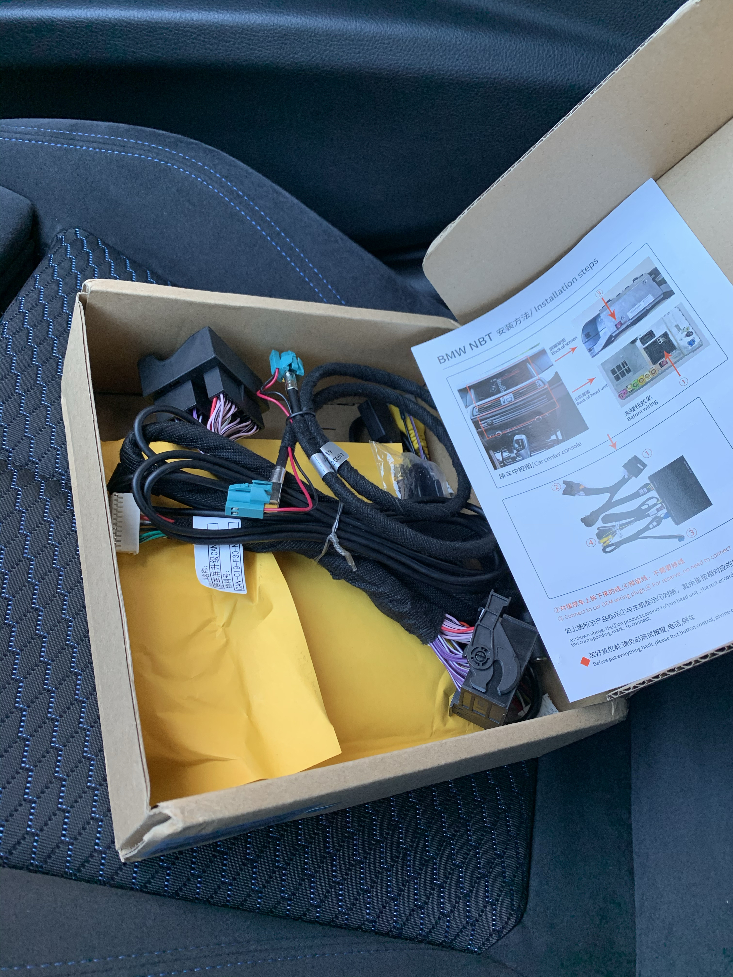

Benim ürünüm de geçen hafta geldi ama izinde olduğum için yaptıramamıştım
Ürün böyle bir kutuda geliyor

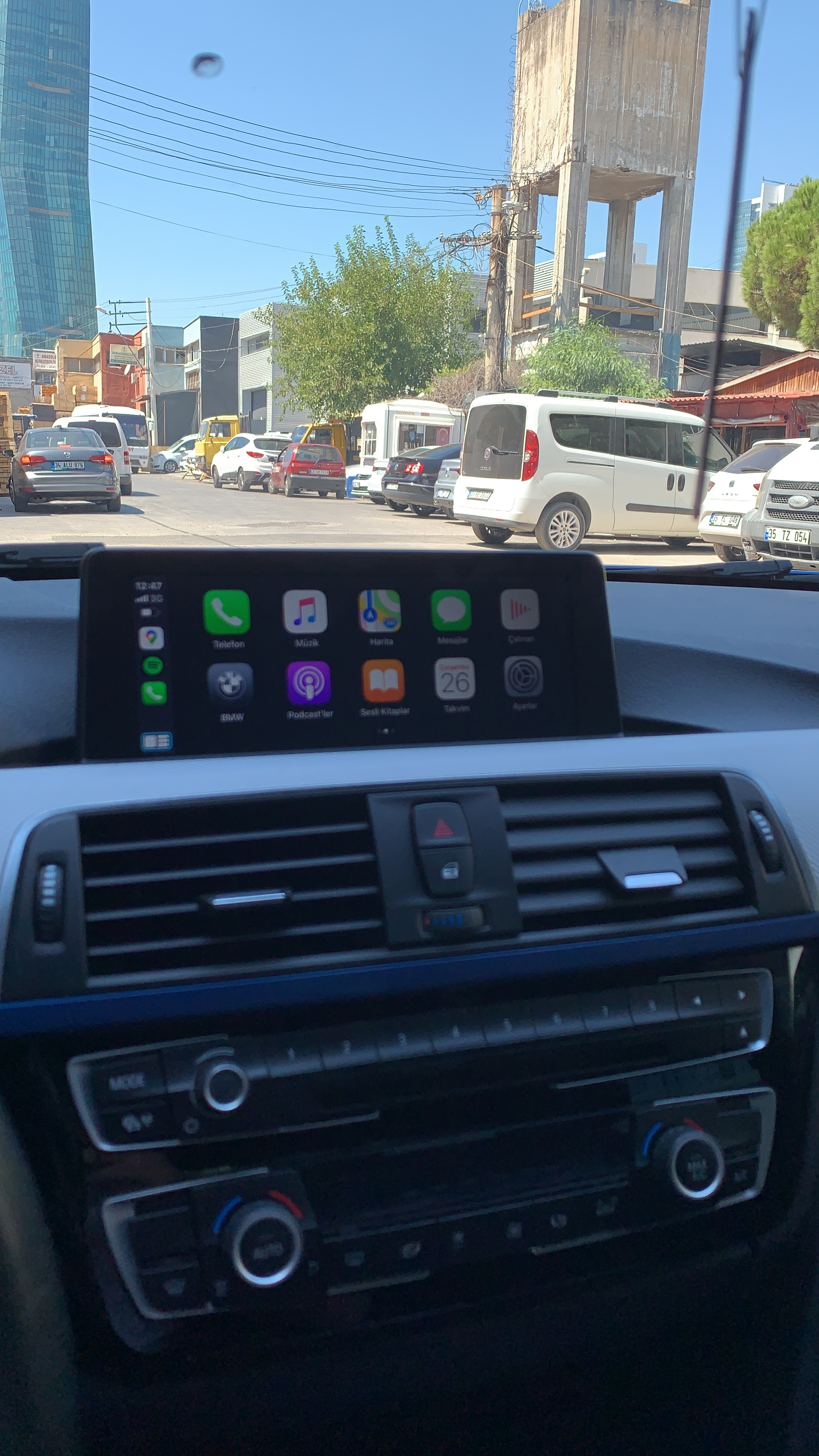

Bu da takıldıktan sonraki görüntüsü.
Tanıdık taktığı için para almadı o yüzden fiyatını bilmiyorum.
Telefon ve geri görüş kamerası gayet çalışıyor.
Direksiyon kumandaları çalışıyor. Sadece ses açıp kapatırken ekranda ses seviyesi gösterilmiyor fakat fonksiyonel bir kayıp değil. Biraz daha kurcalamam gerek. Diğer fikirlerimi kurcaladıktan sonra paylaşırım
