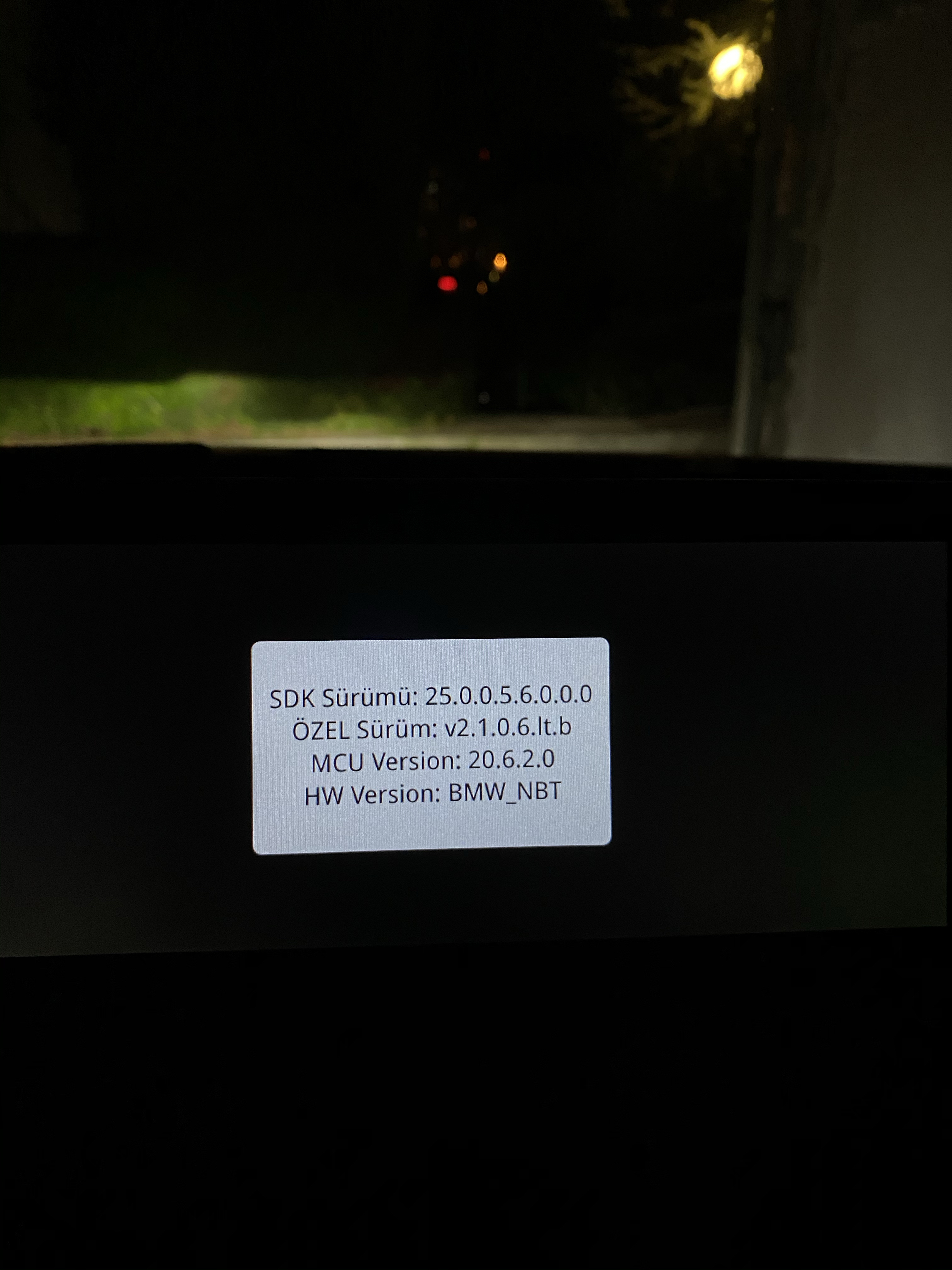

Dün başarıyla güncelledim. Bir kaç gün daha deneyeyim. Farklılık olur ise yazarım.
Bu mesajda bahsedilenler: @farukdanis

Satıcı DHL ile gönderdi. 3 günde İstanbul’a gelmiş ama DHL tarafından ihbar SMS i geldi. TC no ve korşimento no yu mail atın diye. Ne demek bu bilen var mi. İnternette baktım net bişey bulamadım
Custom Firmware
Universal [NBT]
Note: This update will work on any unit no matter the seller.
Note2: A word regarding MCU updates: With this update you can only flash the MCU updates by Bimmertech. Flashing the default MCU from Andream/Carlinkit etc is only possible on their firmware. Currently there is no need to do anything (no new features etc), so you can leave everything as is. Also note that Bimmertech transforms the first digits of the MCU version from '20' to '10'.
NEW v2.0.B0.mod (for BMW) (no PIN) (Cross compatible) (based on: v2.0.2.7t0.mmi.b)
Dün bu custom firmware i yükledim. Android auto daki geniş ekran sorunu çözülmüş. Bana biraz daha hızlı gibi geldi. İsteyenler deneyebilir.
Hocam bu güncellemler nasıl yükleniyor. Kendi içinden çıkan USB yi takmak mı gerekiyor yoksa arabadaki USBden de oluyor mu. Veya başka bir yöntem de var mı Wi-Fi ile falan

Orijinalden alıntı: muhlisnlc
Kendi içinden çıkan USB ye flash disk bağlayıp yapılıyor.

Orijinalden alıntı: cagrimir
Custom Firmware
Universal [NBT]
evet android telefonlar için bulunmaz nimet bir custom firmware.
