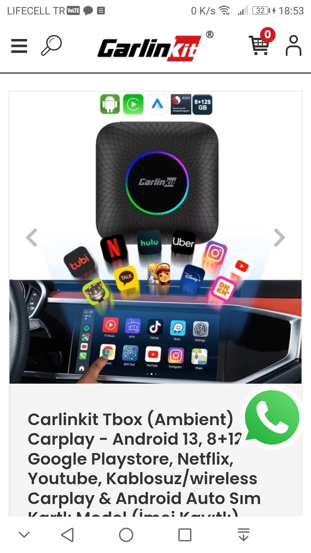

gelelim aiboxlara
bilindiği gibi bunlar telefondaki android auto gibi kısıtlama olmadan baya bi uygulama yüklenebiliyor
rahat kullanım için dahili gps olmalı ve bölünmüş
ekran desteklerse iyi olur gsm data hattı da kullanılırsa
telefonla işiniz hiç kalmaz
carlinkit ve ottocast bu konuda iyiler
özellikle carlinkit sm6225 işlemcisi olanlar sorunsuz
ama oldukça pahalı satılıyorlar
para sorun değil alır kullanırım denirse carlinkit yurtiçinde kendi sitesinde satılıyor bunu tavsiye ederim hem gsm desteği var ve imei kayıtlı 8000-9000 arası fiyatı var
https://www.carlinkit.com.tr/?srsltid=AfmBOoq9_ipsQtNYeYQNBVFdBWVxm_2DnFcqrWOrMOXuXGvout7XcSRE
link uçarsa resmi şöyle:
incelemesi burda scroll.com.tr cihazı tanıtmış
https://www.youtube.com/watch?app=desktop&v=pGLz2j840us

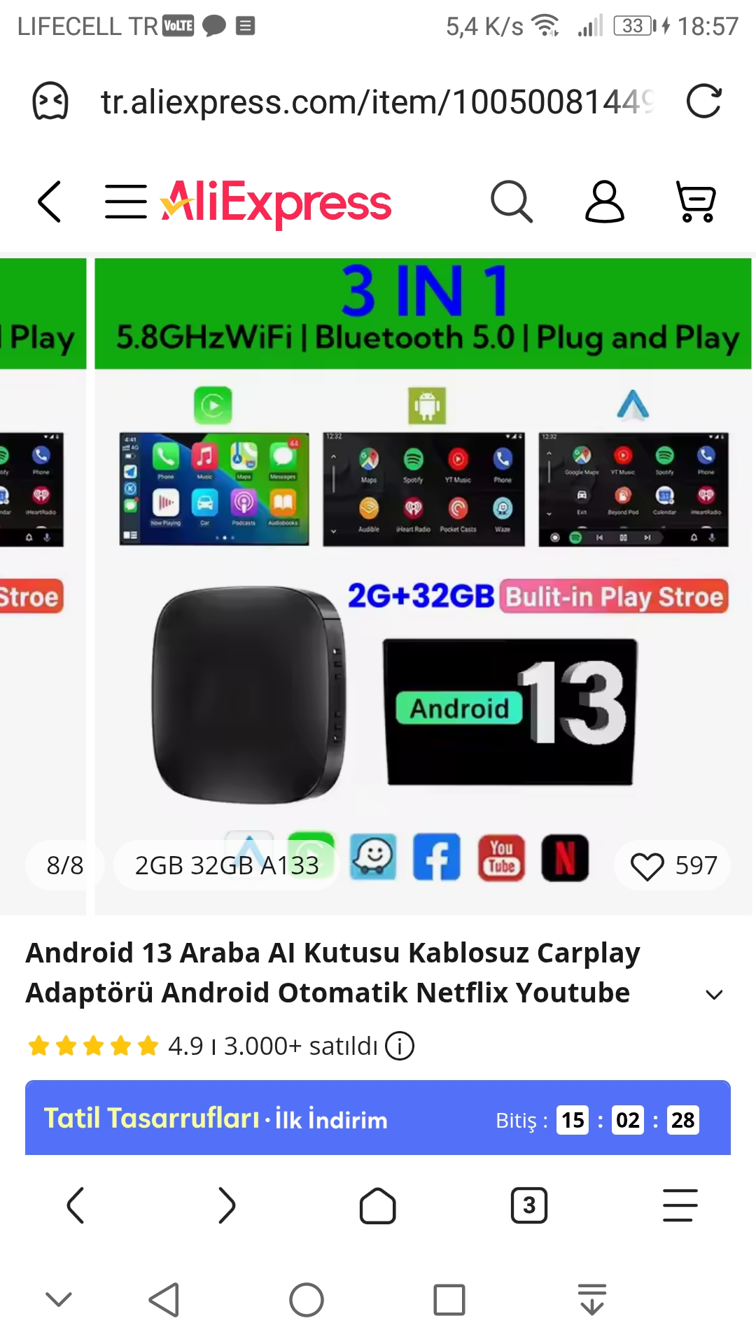

youtube ve netflix için ben bu kadar ödeme yapmayı uygun bulmuyorum denirse
ben daha düşük bütçe ile bunu nasıl yaparım sorusuna cevap verelim
aliexpressten 800-1000 lira civarı satılan 3in1 aibox lar var onlarda alınıp kullanılır kargo ve vergisi ile 1500-1800 lira civarında gelir yeni gümrük mevzuatına takılmadan türkiyeye gelir teslimat seçeneklerinde türkiye teslimat var bende bu ucuz cihazlardan aldım
mesela örnek olarak şu olabilir 2gb-32gb seçmekte fayda var yorumlara bakıp en çok olumlu oy alan satıcıdan sipariş geçilebilir
https://tr.aliexpress.com/item/1005008144946277.html?spm=a2g0n.productlist.0.0.5696689dFnw38z&browser_id=9e2e8ddb087f49cd84401586b6f6c24c&aff_platform=msite&m_page_id=dilwipjqqacavlrn197db19035215e62060e1f9cf0&gclid=&pdp_ext_f={"order":"3310","eval":"1","orig_sl_item_id":"1005008144946277","orig_item_id":"1005009234608706"}&pdp_npi=4@dis!TRY!2320.63!809.58!!!393.26!137.19!@210390c917517275389948766eee7d!12000043981378195!sea!TR!0!ABX&algo_pvid=e04be997-e217-40b9-b775-6c72401fd534
şimdi bu ucuz çözümlerin neyi eksik dandik mi kullanılmaz mı
cevap hayır kullanılır
bunlarda allwiner A133 işlemci var ve 28nm baya eski bir işlemci carlinkiteki sm6225 işlemci ise 11nm ve hem daha hızlı hem güncel
bu ucuz kutuların işlemcileri yavaş ama sorun çıkarmadan çalışıyorlar
dahili gps yok
bölünmüş ekran yok
android 11 ve üstü telefonları wi-fi üzerinden android auto bağlanabiliyor fakat işlemci yavaş olduğundan
bu bağlantı şekli gecikmeli çalışıyor
ben bu şekilde kullanmayı verimli bulmadım
yazıldığı gibi android 13 değil aslında android 10 ve android işletim sistemi menüsü vs. carlinkit çakması hatta aynısı
direksiyondan google voice sesli asistan çalışmıyor
google uygulamasının kendisi yüklenemiyor
yüklenebilseydi sanırım çalışırdı
google eski versiyonlarını denemek lazım belki bir ihtimal yüklenir ancak uğraşmak lazım aslında olsaydı elin çinlisi bunu yükleyip öyle satardı
uygulamaların içinden sesli komutla aramalar çalışıyor
direksiyondan çağrı yanıtlama ve çağrı kapatma çalışıyor
bluetooth sorunsuz çalışıyor
telefon çevirici ve adres defteri bluetooth üzerinden çalışıyor ve sesi boğuk ve gecikmeli değil
telefondan bluetooth kulaklık ile düzgün çalışıyorsa yani telefonunuzda sorun yoksa bunda da düzgün çalışıyor
otg çalışıyor telefonu kutuya kablo ile bağlayınca
dosya apk vs atılabiliyor
şimdi bu ucuz aibox kutulara cep telefonundan wi-fi paylaşım yapınca youtube netflix iptv benzeri şeyleri kurup sorunsuz kullanabiliyoruz çalışma hızı öyle çok kötü değil sanırım grafik gpusu iyi çalışıyor
fakat gps olmadığından google haritalar olmasına rağmen navigasyon çalışmıyor
bunun çözümü basit aynı wi-fi paylaşımı gibi gps tether yapılabiliyor
uygulamamız bu : Lucky Always gps tether
ücretsiz çok küçük bir uygulama
hem telefona hem aiboxa kuruyoruz
hem telefonda hem aiboxta geliştirici seçeneklerini açıp
sahte konumlara izin ver aktif edip uygulamayı seçiyoruz
pil yönetimi ayarlarını her iki tarafta uygulamayı kapatmayacak şekilde ayarlıyoruz telefon tarafında wifi sharing aibox tarafında wifi receiving seçiyoruz ve aynı wi-fi gibi gps verisini paylaşmış oluyoruz
oldukça basit ve bingooo
aibox kutumuz artık gps varmış gibi navigasyon yapabiliyor
telefon tarfinda gps verisini daha iyi gps sinyali alabilmesi için gps locker uygulaması da kullanılabilir ama şart değil telefonda gps sinyalinde kayıp ve gecikmeler varsa bu uygulama işe yarayabilir
https://www.google.com/url?q=https://apkpure.com/tr/gps-tether/com.ryanandbrenda.gpstether

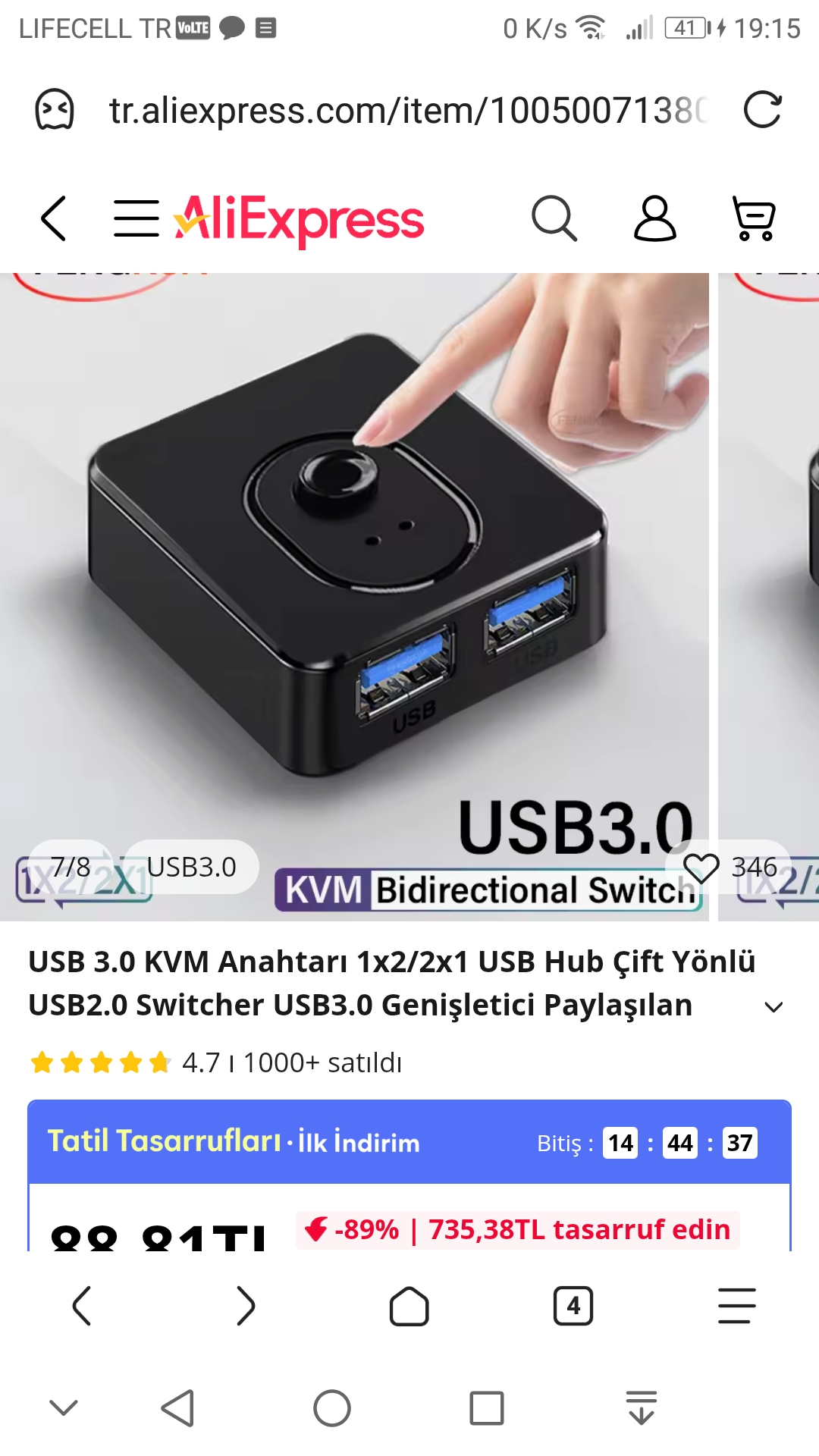

aynı anda hem telefon hem aibox arasında geçiş yapabilmek için usb 3.0 kvm switch bidirectional çift yönlü usb anahtar kullanıyorum
aibox veya telefon arasında android auto geçiş
yapabiliyorum
ben bu şekilde sorunsuz kullanıyorum bir yıl oldu
sorun yok genelde telefonu hiç bağlamıyorum
araca binince wi-fi bluetooth ve gps theteri açıyorum
kvm switch tuşunun aibox yönüne basınca hepsi bağlanmış oluyor
https://tr.aliexpress.com/item/1005007138053914.html?spm=a2g0n.productlist.0.0.27fb3763A1u01I&browser_id=9e2e8ddb087f49cd84401586b6f6c24c&aff_platform=msite&m_page_id=dilwipjqqacavlrn197db44b5932455ffdaca4a19e&gclid=&pdp_ext_f={"order":"1629","eval":"1"}&pdp_npi=4@dis!TRY!691.13!58.09!!!117.12!9.84!@211b441e17517304026743869e0c36!12000039538180858!sea!TR!0!ABX&algo_pvid=0c2c0bd6-e3f8-49df-8bc9-d25b21247a2f
aslında usb switch kullanma sebebim söyle
diyelim ki benzinliğe girdim araç kontak kapattım
araç multimedya ünitesi 20 dakika sonra kapansın diye ayarlı ancak kapı kilitlersem 1 dk sonra kapanıyor android auto da kapanmış oluyor sonra aracı yeninden çalıştırdığımda android auto araç ünitesi android autoyu 5-10 dakika geçmeden bağlayamıyor oldukça sinir bozucu her araçta böyle midir bilemiyorum tabi
bunu önlemek için switchten aiboxu kapattığımda
sonradan sorun olmadan açılıp devam ediyor
yani on-off gibi kullanıyorum
kablo sök tak yapmaktansa switch baya bi kolaylık
aslında düşüncem uzun yolda aibox ısıdan şişer ve durursa kablo sök tak yapmadan hemen telefon bağlamaktı ancak şimdiye kadar ısınmasına rağmen böyle bir şey olmadı yani alet sıcak çalışıyor
