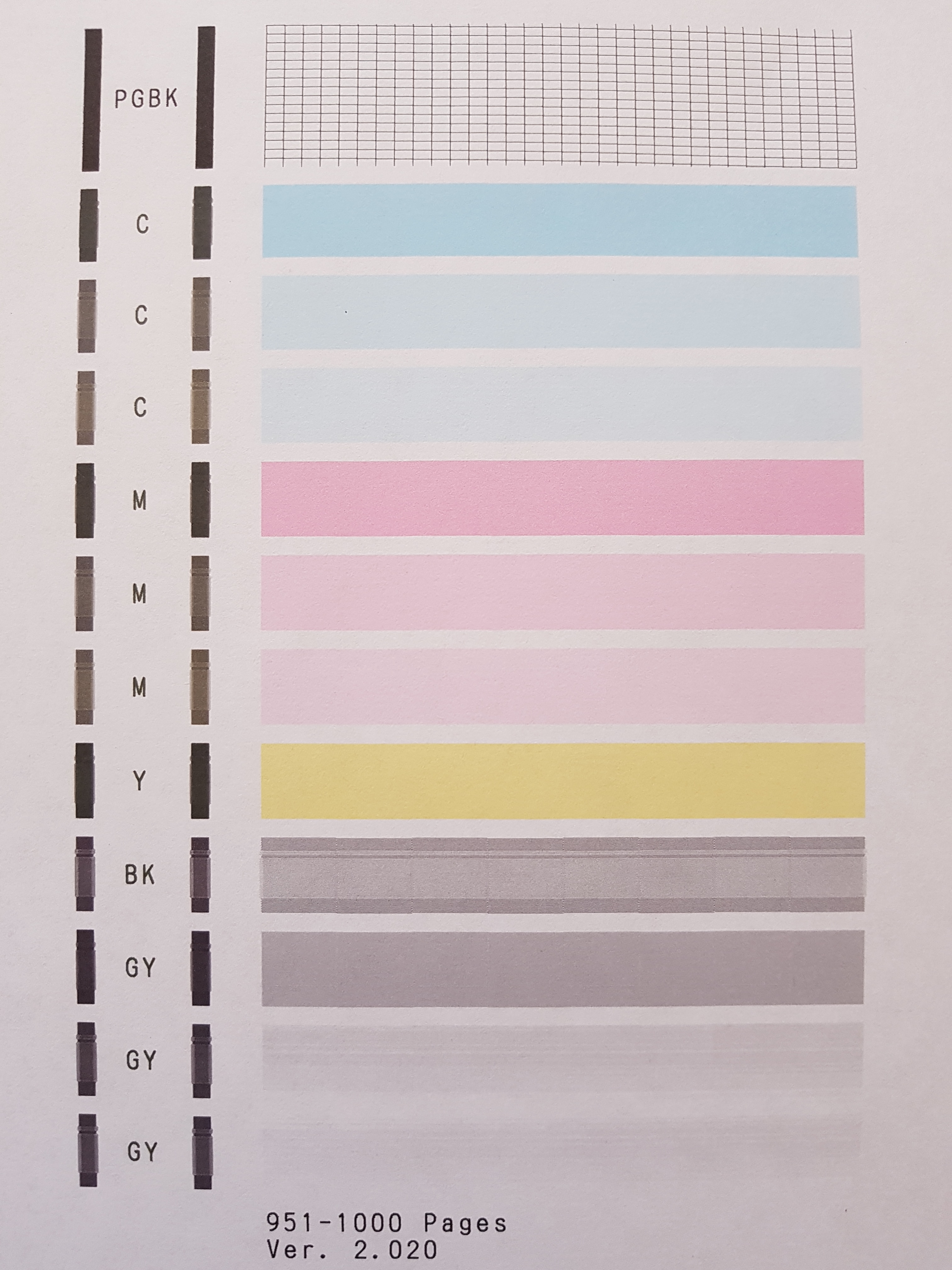

Canon mg7550 yazıcımın baskı kafasının uçlarında tahribata sebep olduğumu söylemiştim. Bir müddet fotoğraf baskılarında idare etse de sonunda yeni kafa almak zorunda kaldım aliexpressten. Hemen takıp çıktı aldığımda malesef çoğu tıkalı çıktı uçların. Sıcak suda beklettim sonrasında üstüste epey temizleme yaptırınca en son aşağıdaki resimde gördüğün gibi sonuç.
Siyah ve gri hala net değil. Özellikle BK siyahın orta kısmı neden açık tonlu olabilir sence? Cescessor kartuş ve mürekkep kullandım hep. Mavi daima tıkanırdı, ama şimdi bu gri ve siyahı bir türlü düzeltemedim, yardım ve görüşlerinizi alabilir miyim?
7 yıl
Yeni kafanın tıkalı olmaması gerek eğer orjinal ambalajlı ise acaba kullanılmış bir kafa mı aldınız acaba diye tereddüt ettim. Memnun kalmadıysanız ve sıfır olduğuna eminseniz durumu satıcıya iletin zaten 2 katına sattıkları için yeni bir tane gönderebilirler. burada delilleriniz ve ikna kabiliyetiniz önemli.
Resimlere bakınca gördüklerim söyle
1- Gri (GY) mürekkep yeterli gelmiyor. Dolum kartuşunda sıkıntı olabilir. Aparatına takıp tıpasını çıkarıp takın hava alsın sonra yeniden deneyin. olmazsa kartuş süngerleri özelliğini yitirmiş olabilir. içini yıkayıp denemek gerekebilir yada yeni bi tane kartuş alınabilir (ama kesin budur diyemem denemek gerek)
2- Asıl sorun resim siyahında (BK) gözüküyor. Doğru mürekkep kullandığınızdan emin misiniz? yanlışlıkla buna pigment siyah konulunca püskürmede bu şekil sorunlar olabiliyor. Eğer doğru mürekkep ise kafanın arka tarafı iyi oturmamış olabilir. burada önemli bir soru var ilk alıp taktığınızda da böylemiydi yoksa yıkama yaptıktan sonra mı böyle oldu? (bu arada kafa yıkama yaparken ameliyat eldivenleri kullanın mutlaka)

Önceki soruna ben neden olmuştum eski baskı kafasındaydı o. Ama yeni aldığım kafa ile ilk aldığım çıktı püskürtme deseniydi ve o da şu:
Satıcının tekrar göndereceğini sanmıyorum. Aynı yerden alan birisi de ilkin siyah yazmadı sonra sıcak su vs ile çok iyi şu an demiş. Şu anda bu iki gri ve siyah harici sorun yok. Hatta fotoğraf da bastım çok iyi sonuçlar. Ama desende bu çizgili halini görmek moral bozuyor.
Gri hiç gelmiyordu, onca temizlik sonrasında yeni yeni gelmeye başladı. Siyahı da anlamadım gitti, doğru mürekkep koyuyorum. Ondan değil. İçini tamamen boşalttım siyahın sonra tekrar mürekkep bastım içine iğneyle yapıyorum bu arada. Hava var da mürekkebi tam mı bırakmıyor acaba?
Yani şu an bu siyah ve gri deki sorun kafadan değil kartuştan mıdır?
Bir de orjinal canon kartuşlar var onlara mürekkep basabilir miyim var mı anlatımı filan onu da deneyebilirim. Ama 2 sene olmuş hiç kullanılmadılar 🙁

Gri renk kartuş yüzünden olabilir ama foto siyah için bunu söyleyemem. Bu daha çok mürekkep yada baskı kafası yüzünden gibi duruyor. Yıkama yaparken kafanın arkasındaki elektrik kontaklarına deymemek yada kirletmemek gerek buna çok dikkat etmeli. Kontaklar tam oturmamış, temassızlık, kirlenme, boya vs olabilir.
Eğer kafa her şekilde sağlamsa mürekkep uygun değil sonucu çıkar ki önceki mesajlarda bu renkte sorun vardı. Keşke yeni kafada aynı mürekkebi kullanmasaydınız.
Şöyle bir deneme yapabiliriz. Kartuştaki siyahı komple boşaltın. Süngerindeki mürekkebi de kartuşun altına kağıt havlu koyarak bitene kadar komple emdirin (tuvalet kagıdı kullanmayın) Kartuş iyiden boşaldıktan sonra sorunsuz gözüken mavi mürekkep ile doldurup siyah yerine mavinin nasıl çalıştığına bakın. Bir kaç baskı veya temizlikten sonra mavi sorunsuz püskürtme yaparsa sorun mürekkepten diyebiliriz.

Sayın Meco, bugün orijinal Canon kartuşa mürekkep basıp denedim siyahı, sonuç yine aynı. Yani kartuş değil bence baskı kafasında sorun. Çıkarıp tekrar baktım dikkatlice, BK siyahın olduğu yerde belli ki tıkanma var gözle görülebiliyor. Resimlerine buyurun bakın:
En sağda gözüken Fotoğraf Siyahı BK. Tıkanma emareleri gözle görülebiliyor. Zaten önceki kafayı da siyah yüzünden değiştirmiştim. Tekrar döndük en başa.
Şimdi bunu açmak için ne yapmak lazım? Sıcak suda beklettim açılmıyor meret. Acaba uzun süre mi bekletmek lazım?
Açıcı solüsyon almadan yapılamaz mı evde bişeyler?
Bu mesajda bahsedilenler: @meco
7 yıl
orjinal kartuşa da o siyahı bastıysanız yine birşey elde edemezsiniz ki edememişsiniz de zaten. mavi yada sarı yada kırmızı kullanmanız gerekiyordu! elinizdeki siyahı kullanmakta israr ettikçe hiç yol alamıyoruz.
bakın orjinal SARI kartusu alın ve içini SARI mürekkeple doldurun sonra orjinal siyahın çipini dikkatlice söküp sarının çipiyle değiştirin. siyah yerine bu hazırladığımız sarıyı takın. sonra kafa temizleme yaptırın kafadaki siyah boşalsın ve SARI mürekkebin bu deliklerdeki performansına bakın.
en son çare yanlardaki vidalardan söküp püskürtme uçlarının olduğu seramik tabanı kafadan ayırabilirsiniz bu şekilde direkt püskürtme uçlarına ulaşırsınız yalnız toz kaçırmamaya ve uçlara direkt temas etmemeye dikkat edin.
