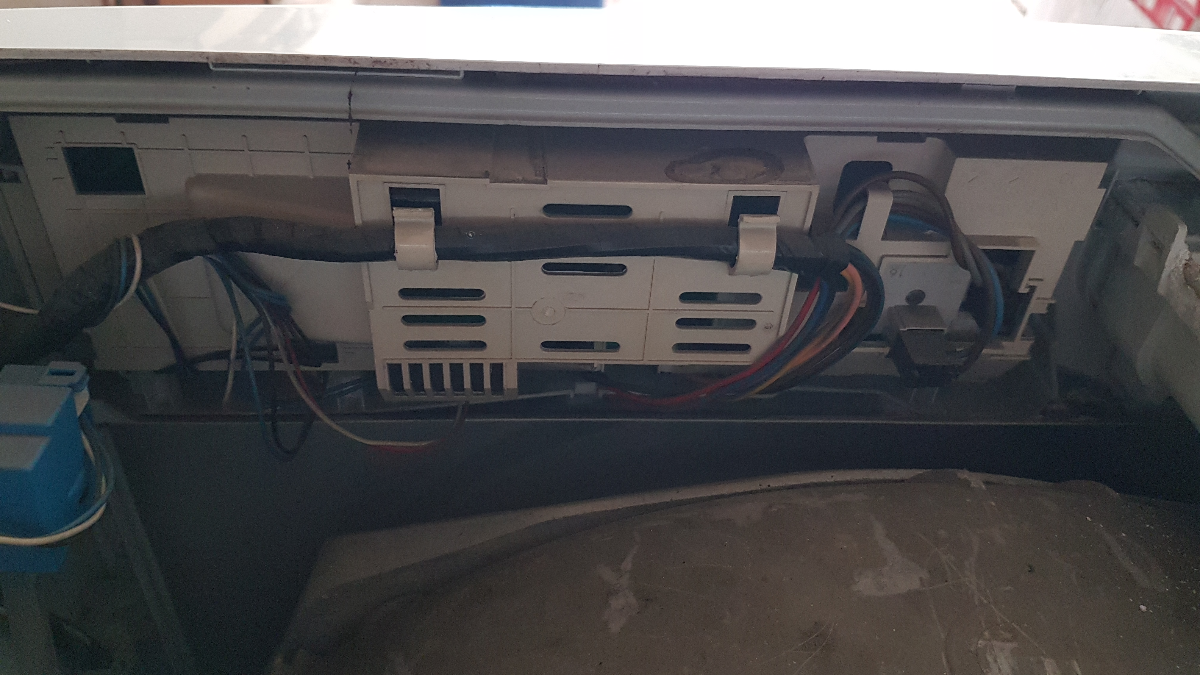

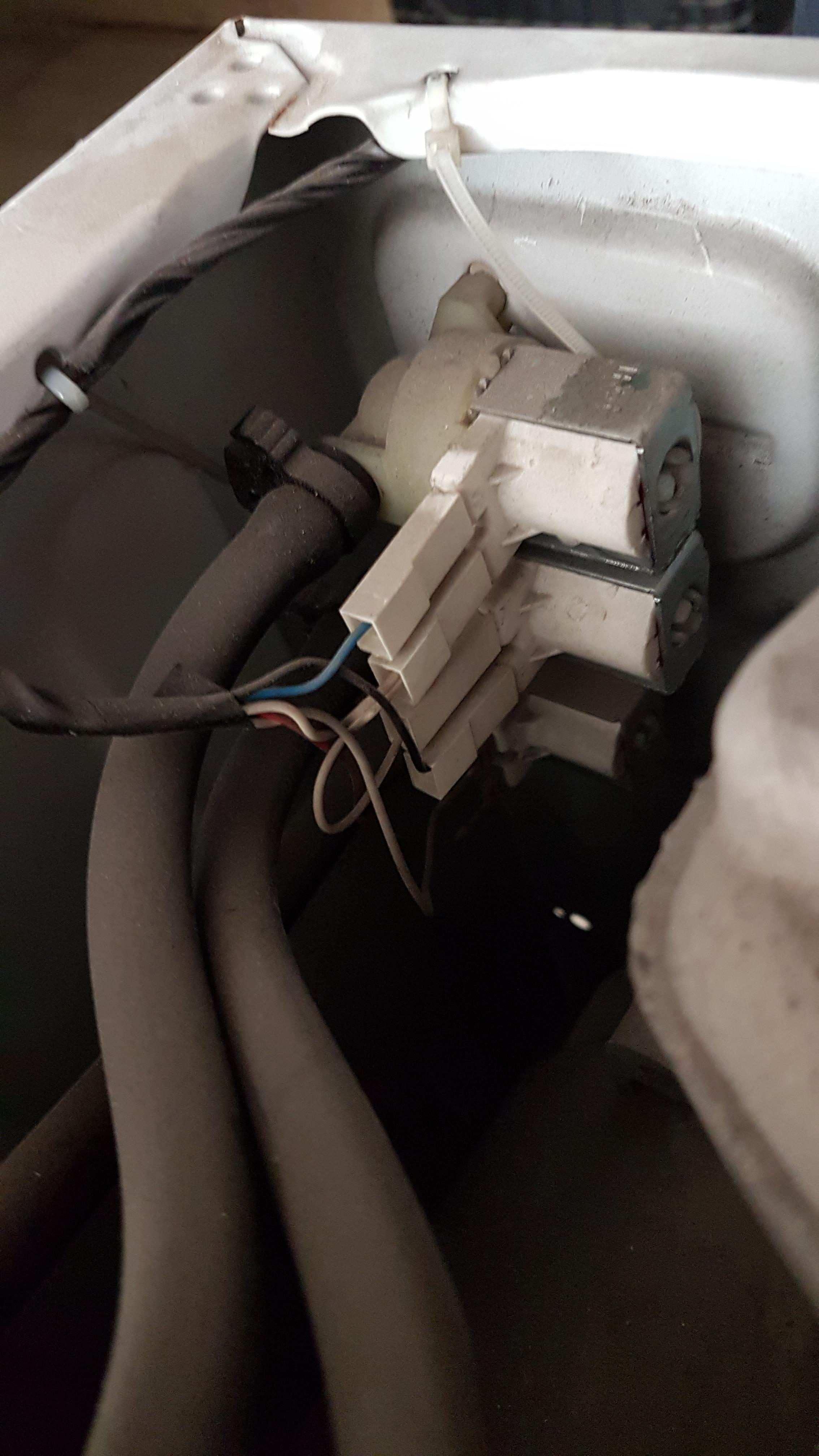

Üstteki arkadaşın sorununa benzer bir sorunla bu konuya ulaştım.
CME-XL 7210 CL model 2.el çamaşır makinasi aldım. Makinayı ozel bir kumaşı 60 derecede çok ağır devirde yıkamak ve musluk derecesinde durulamak için kullanmak istiyorum.
Hemen yanında kombiyi 60° ye ayarlamam mümkün.
Makinanın yünlü 40° yikamasi bana düşük geliyor ve bunu 60° üzerine cikarmam lazim.
Kombiyi 60° ayarlarsam ve hortumu değiştirirsem yikiyor ancak durulamayı da sıcak yapıyor.
Icindeki ventillere mudahale etmek mümkün mü?
Rezistans üzerindeki termostatı biraz yanıltmak mümkün mü? Yani 60° oldugunda 40° sansın.
Program cihazına falan yazılım artırmak mümkün mü. Programlama bilgim var ancak buna hangi aletlerle yazılım atacağımı bilmiyorum.
Icerisindeki yünlü 40° yi, 60° olarak ayarlasam yetecek. Diger prg larla işim yok

acaba termostata bir potansiyometre taksam ve deneme yanılma yolu ile çevirip denesem, ısıyı arttırabilirmiyim ki ?
Veya Ntc nin çıkışına bir direnç ekleyip karta giden değeri arttırmak mümkün müdür?
