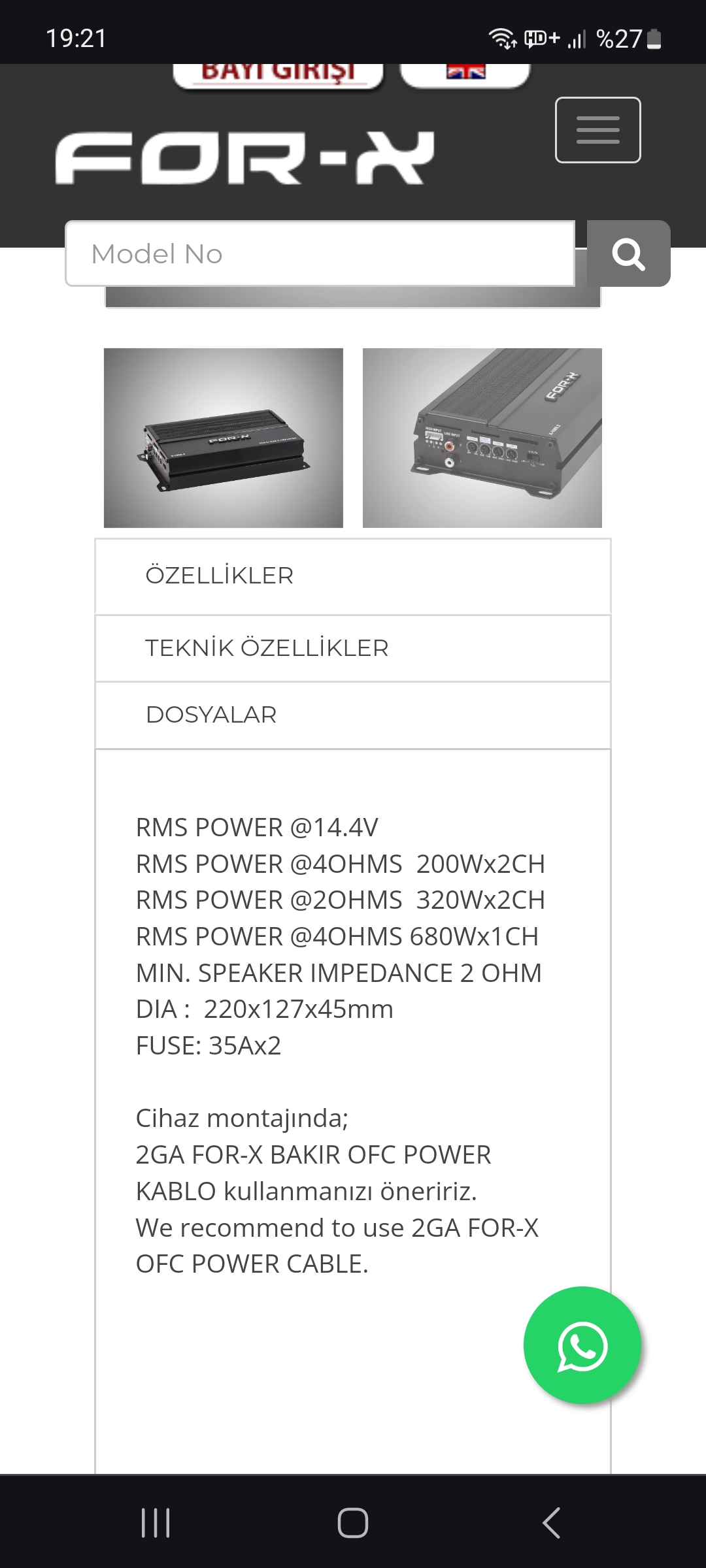

For-x 1800.2 amfi sanırım 2 ohm köprülü kullanılamıyor sanırım ama neden ucuz cadenceye göre 900 tl anlamadım.

2ohm kullanılamayan mono amfi hiç duymadım. 1ohm desen kabul edecem ama 2ohm da bişey olmaz çalışır.

min speaker impedeance demek en az 2ohm çalışır demek zaten. 1ohm da zorlamayın demiş.

forx 1800.2 amfi stereo amfidir. mono amfi değildir. siz subwoferdan tam verim istiyorsanız ve imkanınızda varsa mono amfi bakın.
