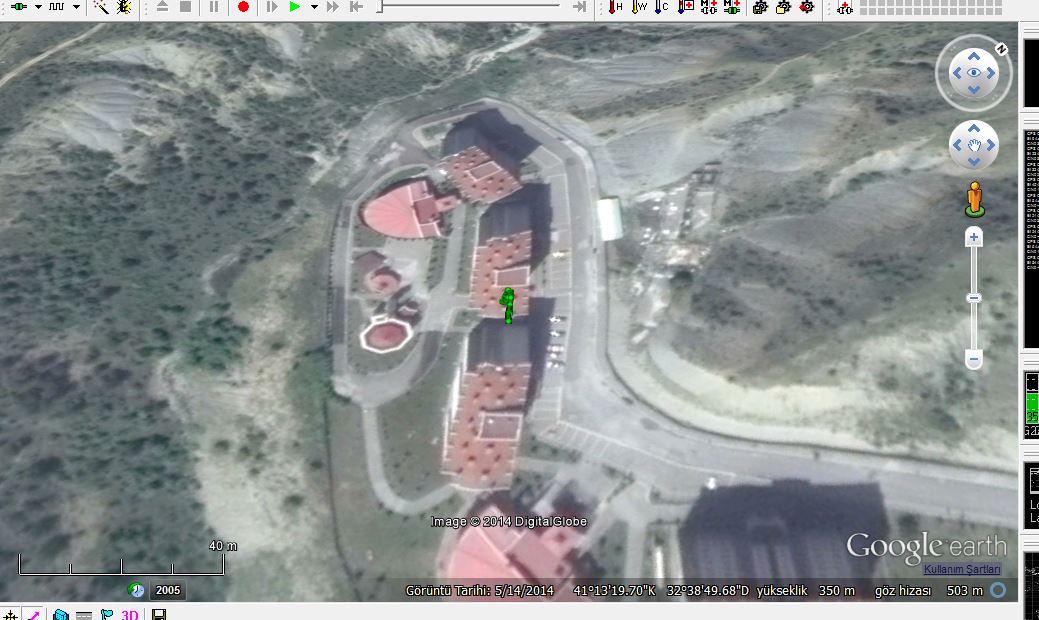

ayrıca şunu da buldum ublox un kendi programı sayesinde u-center konumumu bulabiliyorum bunu c# a nasıl aktarabilirim
