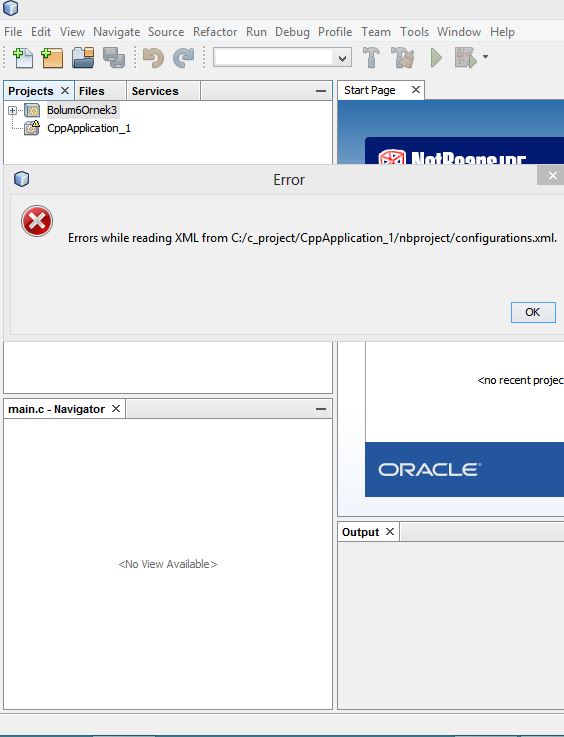

netbeans'te böyle bir hata alıyorum. ne yeni proje açabiliyorum ne de varolan projeyi kullanabiliyorum. ne yapabilirim?
12 yıl
Orijinalden alıntı: abdullahogk
Sol taraftan cpp_applicationu silmeyi denermisin
Not hayatımda hiç netbeans kullanmadım.
12 yıl
maalesef olmadı
