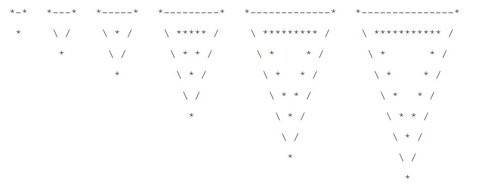

Sorum satır sayısıyla doğru orantılı iç içe üçgen çizmek. NOT1:Bayağı uğraştım ama kodları bir türlü toparlayamadım yardımcı olursanız sevinirim. NOT2:Soruda dizi olmayacak iç içe döngülerle yapılacak.Şimdiden teşekkürler!
