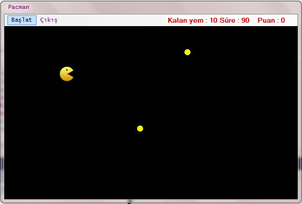

Orijinalden alıntı: Dutchman
PictureBox ile ekranın rastgele yerlerinde resim çıkması için aşağıdaki kodu kullanıyorum ama hep üst üste çıkıyorlar. Nasıl düzeltebilirim yardım eder misiniz ?
for (int i = 1; i <= 10; i++)
Random r = new Random();
PictureBox picbox = new PictureBox();
picbox.Name = "yem" + i.ToString();
picbox.Image = Properties.Resources.food;
picbox.Size = new Size(16, 16);
int x = r.Next(0, this.Width - picbox.Width + 1);
int y = r.Next(0, this.Height - picbox.Height + 1);
picbox.Location = new Point(x, y);
yemler.Add(picbox);
this.Controls.Add(picbox);
picbox.SizeMode = PictureBoxSizeMode.CenterImage;
http://www.functionx.com/vcsharp/controls/picturebox.htm

W
13 yıl
Orijinalden alıntı: garui
yemler.Add(picbox);
Teşekkürler ama aradığım şey bu değil, resimle anlatayım. 10 tane yem var ama bazen 2 tane gözüküyor birinde 3 diğerinde 7 tane üst üste geliyor, bazen 3 tane gözüküyor 2-3-5 şeklinde üst üste geliyor.
