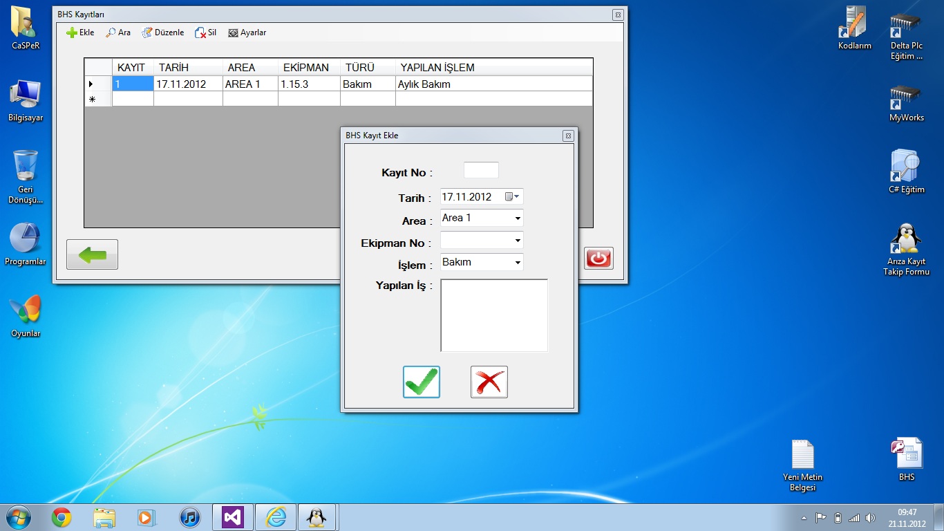

13 yıl
Arkadaşlar bir dataGrid'in 0'ıncı stününun sürekli olarak son satırını nasıl bir label a okutabilirim?
aslında projemde bulunan "silme" ve "düzenleme" seçenekleri accsess Db'imde birincil anahtar olarak kullandığım kayıt numarası sutununu sabit olarak alıyor.
yapmak istediğim "ekle" seçeneğimden kayıt numarasını kaldırmak. her kayıda ootomatık olarak kendısının numara vermesini istiyorum. girişi biraz daha hızlandıracagı ve kolaylastıracagını düşünüyorum.
fakat işin içinden çıkmadım.
1) kayıt yapıldıgı zaman son numrayı okuyup + 1 eklemesı gerekıyor
2) kullanıcı aradan bir kayıt sildiği zaman bunu program nasıl farkedip silinen numarayı dolduracak?
örneğin
2
3 ile devam eden kayıt numaralarından 2 numara silindi. program silinen 2'inci kayıdın yerine yine bir kayıt oluşturmalı. işte benimde kitlendiğim nokta bu :)
dileyene projemin bir örneğini verebilirim kendisine örnek olması amacı ile. Projemin mantığı bir kayıt defteri oluşturmak
ilginize şimdiden teşekkür ederim
