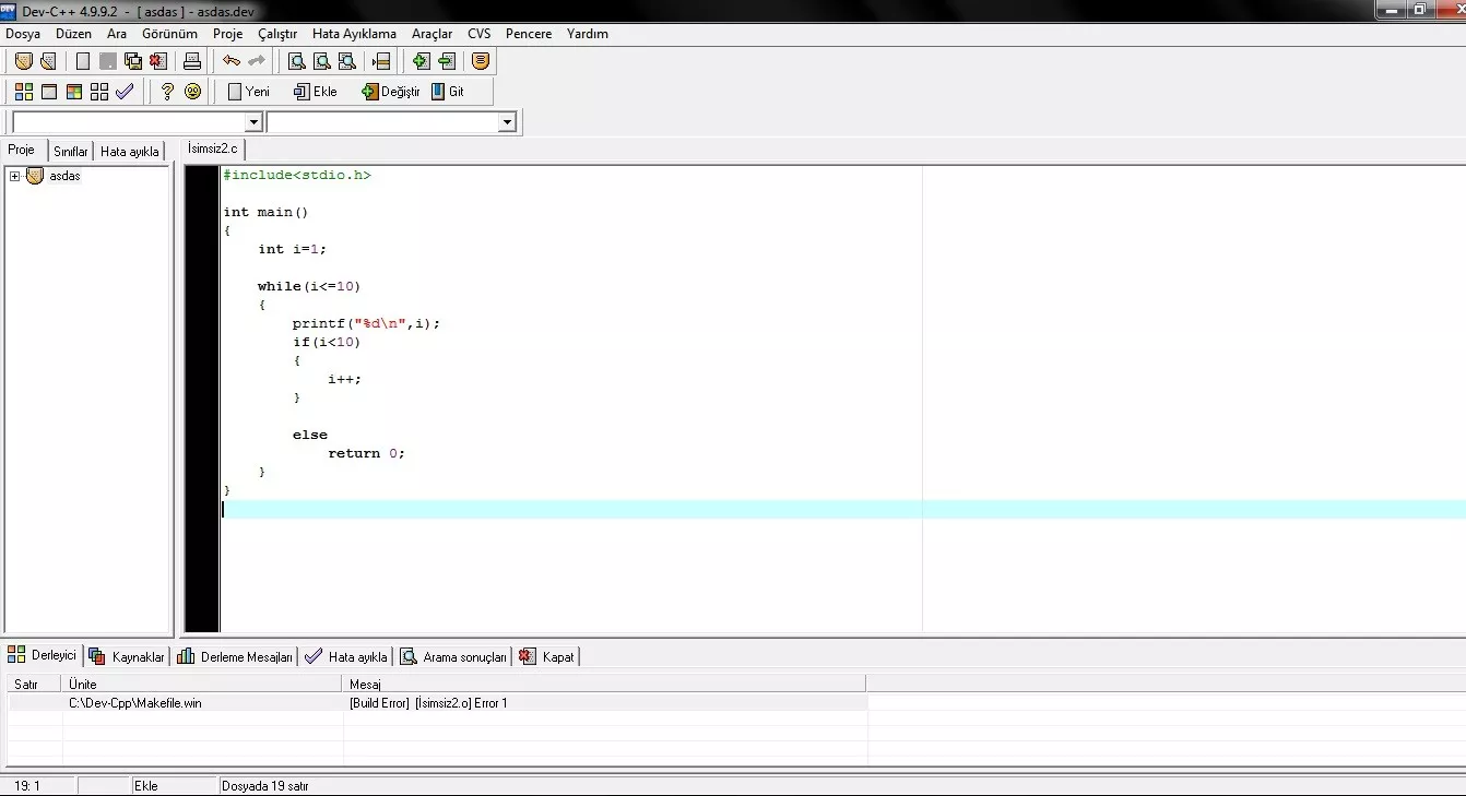

13 yıl
Burdaki hatanın sebebi nedir? vs 10 da denediğimde hiç hata yok gayet düzgün çalışıyor.
Bu mesaja 3 cevap geldi.
13 yıl
Orijinalden alıntı: TeaTone
Sen neden Dev'de derliyorsun ki
