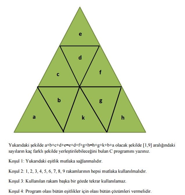

Arkadaşlar aşağıdaki problemle ilgili algoritma oluşturmada sorun yaşıyorum.Nasıl bir yol izleyebilirim.Konuyla ilgili biraz ipucu verir misiniz? Teşekkürler.
10 yıl
Orijinalden alıntı: emrah08
buradaki ilk algoritmadan faydalanabilirsin. orada ilk 5 sayı için vermis. 5 leri 9 yaparsan senin istediğin gibi olur.
a yı arrayin ilk elemanı, b yi arrayin ikinci elemanı... vs gibi düsünürsen kontrolüde kolayca yapabilirsin.
kolay gelsin.
http://www.cs.utexas.edu/users/djimenez/utsa/cs3343/lecture25.html
