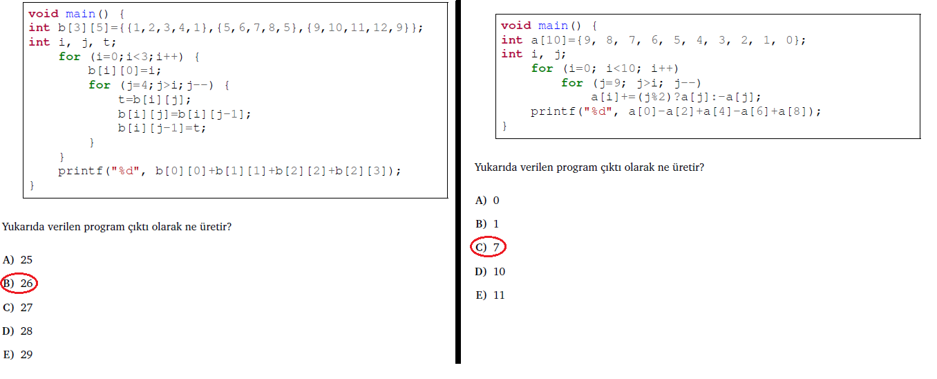

Bu iki soruyu nasıl çözeceğim konusunda yardımcı olabilir misiniz lütfen?
Bu mesajda bahsedilenler: @£XE
W
