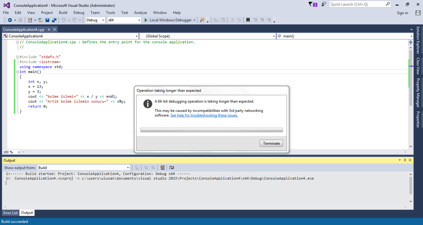

bu hatayı alıyorum yönetici olarak calıstırdıktan sonra soletion manager da dosya adına sag tıklayıp properties de all confi. den confi manager dAN 32 BİT YAZAN YERİ 64 bit yaptım degişen bişey olmadı 64 bit dosyaları geldi ama bu hata cıkıyor derlerken bilgisi olan varsa yardım edebilir mi
