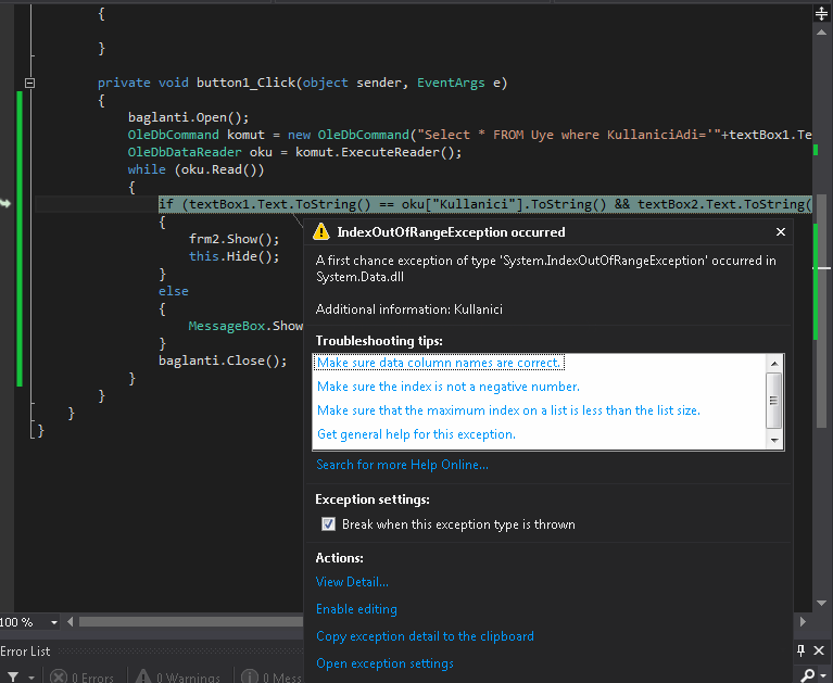

giriş formumdan veritabanından kullanıcı adı ve şifre dogruysa form2 ye gidecek giriş butonuna basınca hata verıyor nerede hata yapıyor olabilirim yardım lutfen.
10 yıl
Selamlar,
DB sorgusu yaparken "KullaniciAdi" olarak sorgulamışsın, if in içinde oku["Kullanici"] demişsin. Bu yanlış olabilir mi ? Tablo değişken adlarına göz at kullanırken yanlış yazmış olabilirsin.
