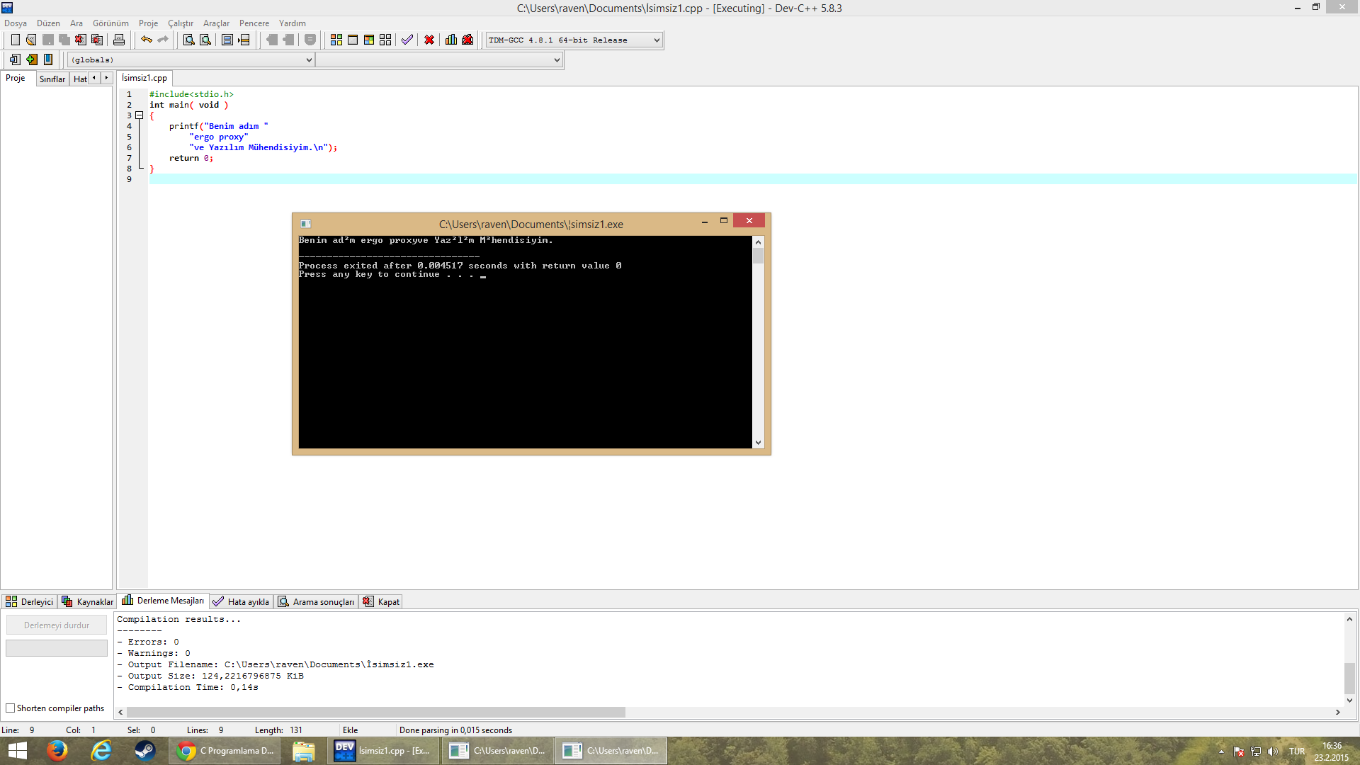

Aşağıda yazdığım yazılar neden çıkmıyor
Acemiyim yeni yeni öğrenmeye çalışıyorum...
11 yıl
Türkçe karakter kullanamazsın
Bu mesajda bahsedilenler: @yunusyunus
