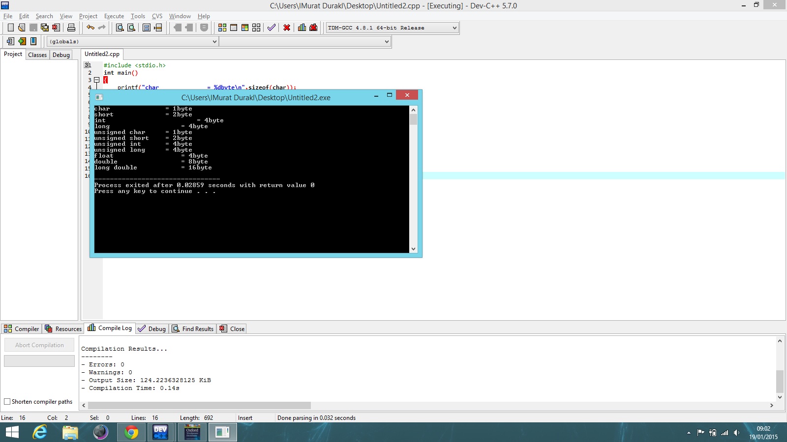

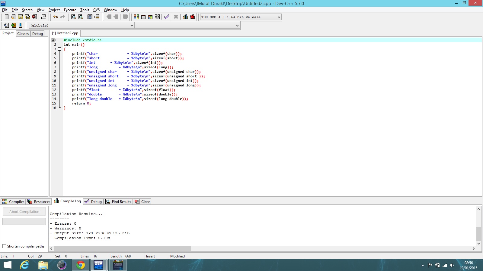

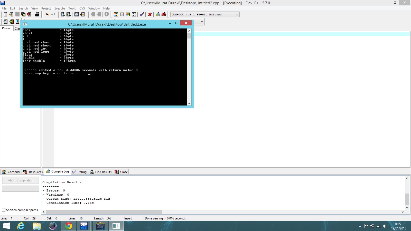

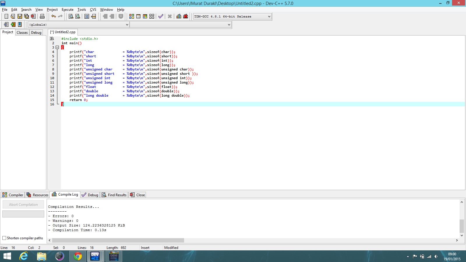

Verilerin bellekte kapladığı byte ' ı bulmak için kullandığım kodda bir şeyi anlayamadım. şimdi kod bu haldeyken ,
görüntü düzgün , yani bu halde
ancak bu kodları aynı hizaya getirdiğimde ,
görüntü de bu şekilde değişiyor ,
zıt şeyler oluyor gibi bunu açıklayabilir misiniz?

bunu çözdüm arkadaşlar , kodları yazarken ben space tuşu yerine tab tuşuna basmışım , buda düzensizliğe yol açmış
(kodları space tuşu kullanarak aynı hizaya getirince görüntüde düzeliyor ancak kimisini tab tuşu ile kimisini space tuşu ile aynı hizaya getirince sorun çıkıyor .. bende yeni öğrendim ).. teşekkürler
