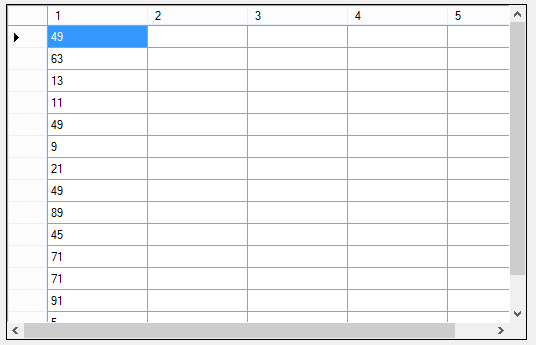

11 yıl
Arkadaşlar selamlar. C#'ta Datagridview ile ilgili bir sorum olacaktı sizlere.
Butona bastığımda belirli koşulu sağlayan sayılar başka bir datagridview'dan resimde görülene aktarılıyor. Ancak ben bu aktarmanın sadece ilk sütuna değil, sırayla olmasını istiyorum ancak bir türlü yapamıyorum.
Tam olarak şu şekilde yapmaya çalışıyorum;

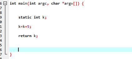

W
11 yıl
bu program her döndüğünde 5'er 5'er artması gerekmiyormu? bende hep döndüğünde sabit değer yazdı
11 yıl
Bak statiği kendi tanımladığımız fonksiyonlarda kullanırız.
Statik olarak tanımladığımız değişken eski değerine dönmez.Hep üstüne değer eklenerek gider.Tam anlatamadım ama altta verdiğim örneği çalıştırdığında anlayacaksın.
