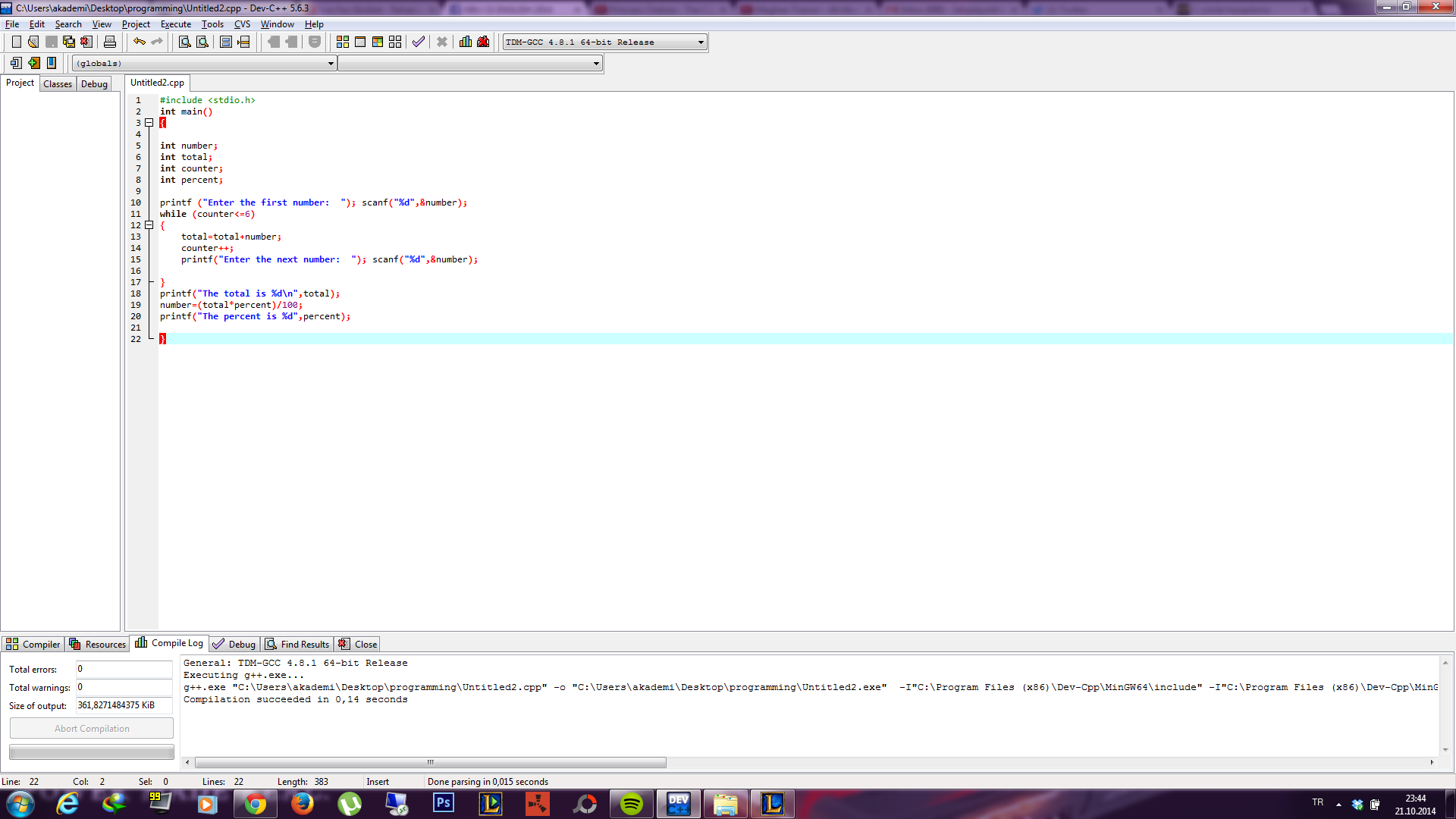

Döngüyle kullanıcıdan 6 tane sayı alıp ilk sayının tüm sayılarının toplamının yüzde kaçı olduğunu veren programı yazmaya çalışıyorum, fakat toplamı veriyor ama yüzdeyi vermiyor. Hataya bir göz atar mısınız (C)
< Bu mesaj bu kişi tarafından değiştirildi Olaylar Olaylar -- 22 Ekim 2014; 0:25:34 >

Kodu kopyala yapıştır ben üzerinden anlatarak düzeltme yapayım sana. Bir de arrayleri biliyor musun?
Dizileri bilmiyorum henüz
#include <stdio.h>
int main()
int total;
int counter;
float percent;
int number;
printf ("Enter the first number: "); scanf("%d",&number);
while (counter<=6)
total=total+number;
counter++;
printf("Enter the next number: "); scanf("%d",&number);
printf("The total is %d\n",total);
number=(total*percent)/100;
printf("The percent is %.2f",percent);

#include <stdio.h>
int main()
int total=0;
int counter=1;
float percent;
int number;
int number1;
printf ("Enter the first number: "); scanf("%d",&number,&number1);
while (counter<=6)
total=total+number;
counter++;
number=(total*percent)/100; percent=(number1*100)/total;
< Bu mesaj bu kişi tarafından değiştirildi ElrondPeredhil -- 22 Ekim 2014; 1:22:24 >
Bu mesajda bahsedilenler: @Olaylar Olaylar
