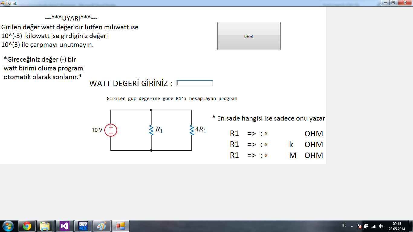

hocam anlaşılan arkadaşa ya meşkul yada iplemiyo zaten cevap bulamadım her neyse bunun c++ kodlarını dev c++ ta hazırlıyabilirsiniz ve kodlarıda şunlar
#include <iostream>
#include <string>
float sonuc,Rt,w,R;
using namespace std;
int main()
cout<<" Girilen guc degerine gore R1 direncini hesapliyan program "<<endl<<endl;
cout<<" **********PROGRAM BASLlYOR********** "<<endl<<endl;
while(1){
cout<<"Girilen guc degeri"<<endl<<endl;
cin >> w;
if(w<0){
cout<<"Program hatali sonlandi."<<endl;
break;
if(w==0){
cout << "Lutfen 0 dan buyuk bir guc degeri girin"<<endl;
else{
Rt=100/w;
sonuc=5*Rt;
R=sonuc/4;
if(R<1000&&R>0)
cout << R << "R sonuc"<<endl;
if((R>1000||R==1000)&&(R<1000000)){
R=R/1000;
cout << R << "kR sonuc"<<endl;
if(R>1000000||R==1000000){
R=R/1000000;
cout << R << "MR sonuc"<<endl;
return 0;
c# farklı olur onu tam bende bilmiyom zar zor yaptım bişeyler
