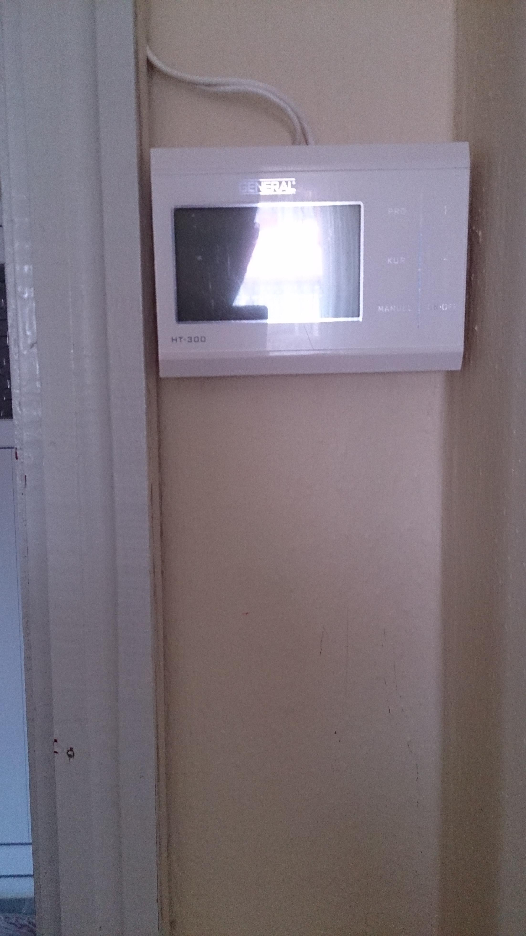

Konu hortlayacak ama aynı konudan bende muzdaribim
Buderusun dijital oda termostatı 300 liradan başladığı için 130 tl ye general ht 300 marka oda termostatını aldım ve kendim kombinin bağlantı şemasına göre bağlayayım dedim ama resimdede görüleceği üzere karşıma farklı bi bağlantı noktası çıktı.
Ben konuyu açan arkadaşın dediği gibi bağlantıyı beyaz kablonun çekili olduğu LR-LS uclarına yaptım fakar doğrumu yaptım bilmiyorum
Cevap veren olursa sevinirim..
8 yıl
Bağlantıyı doğru yapmışsınız görünüyor. Ancak merak ettiğim bağladığınız general oda kontrolü görevini yapıyor mu? Genelde budersun bazı oda kontrol modellerinin dışındakilerin çalıştırmayacağı gibi bir kanı var. Sizin bu denemeniz başarılı oldu ise güzel bir gelişme olur. En azında anlamsız fiyatlardan kurtuluruz.
