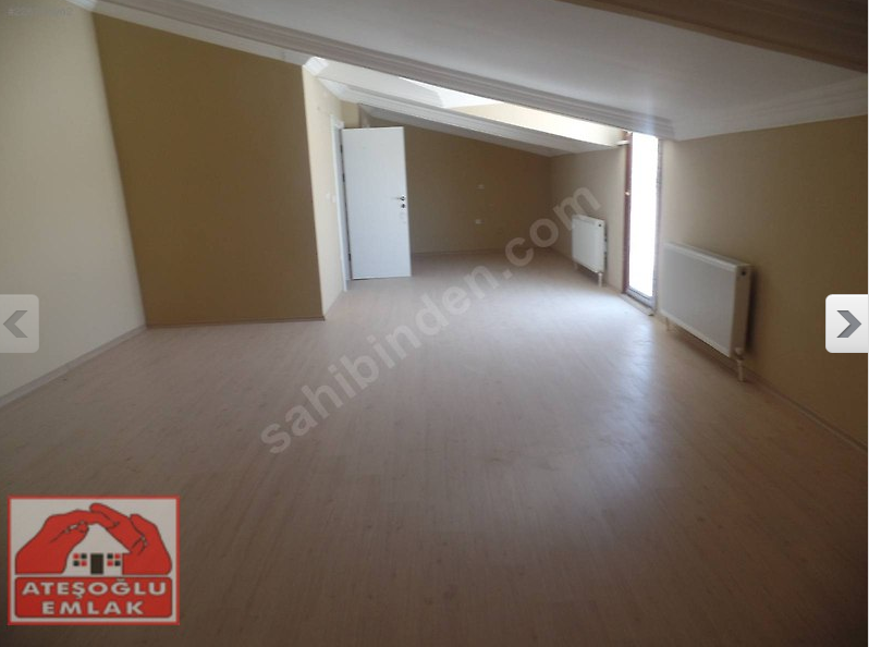

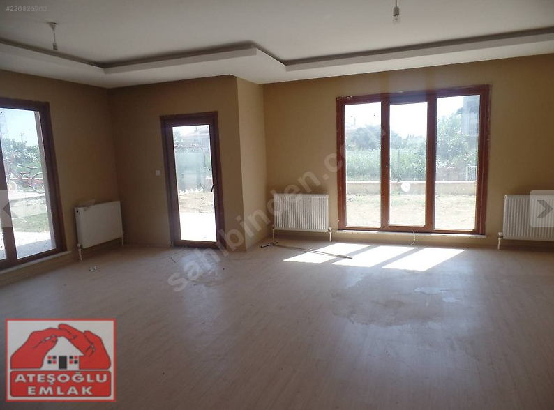

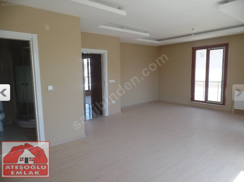

Merhaba arkadaşlar,
1 kaç ay sonra yeni eve geçeceğim ve evde Buderus U072 28k modeli kombi var.
Bu model kombiyi müteahhit kendisi koymuş fakat yeterli gelir mi diye içimde bir kuşku oluştu açıkçası.
Ev 3 cepheli , mutfak ve çocuk odası kısmı tarafı kuzeye bakıyor.
Salon ve yatak odası ve çatı katı güney cepheli
Birde en alt katta 4 araçlık kapalı otoparkı ve 1 adet oda bulunuyor.
Fotoğraflarını da paylaşıyorum evin.
Havuz kısmı kuzey tarafı direk giriş kapısı oradan fakat biz pek o giriş kapısını kullanmayız gibi direk otoparktan giriş yaparız araçlarımızla bu yüzden de evde ani ısı değişimi olmaz gibi aslında.
Sizin fikirleriniz nedir arkadaşlar,
Kombiyi değiştirmem gerekir mi yoğuşmalı bi modelle,
Fikir ve tecrübelerini paylaşırsanız sevinirim.
Birde oda termostatı olarak ben kablosuz düşünüyorum ama ne kadar sağlıklıdır bilmiyorum.
Şimdiden teşekkürler.

Hızlı cevabınız için teşekkürler
Açıkçası tam metrekareyi net bilmiyorum 275 diye değiyor ama tahminim 190 falan sanırım teras ve garaj çıkınca.
Peki bu elimdeki kombi sıfır bunu acaba geri alırlar mı değişimde?
Bu arada fotoları tekrar yükledim

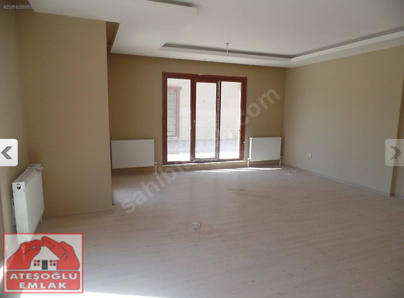

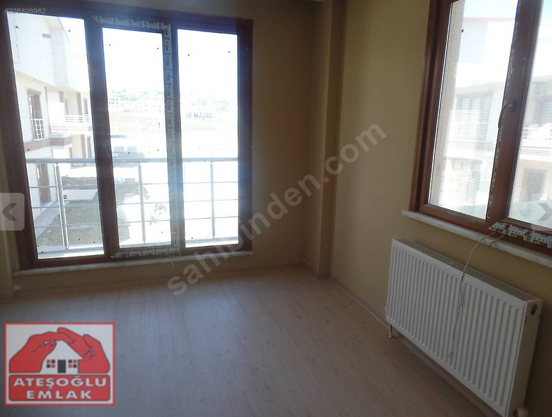

ayrıca petekleriniz alttan bağlanmış resimlerden net görünmüyor ama bağlantı boruları pex boru ise peteğe sıcak su giriş bağlantısını peteğin üstünden yaptırın
alttan petek bağlantısı verimi en az %20 civarında düşürür ve yanlış bir bağlantı şeklidir

Kusura bakmayın petek metrajını bilmiyorum tam olarak ama fotoğraflardaki ev benim evim petekler oradan gözüküyor.
Bu arada ev istanbul Büyükçekmece Güzelce de.
Banyo sayısı da 4 evdeki.

ayrıca petekleriniz de yanlış bağlanmış alttan bağlanmış peteklerde verim kaybı yaşanır

alttan bağlantıda peteğe giren tesisat suyunun bir kısmı daha petekte yayılamadan çıkış vanasından çıkar verim kaybı yaşanır
resimlerden petek bağlantı yerlerini göremedim belli olmuyor tesisatınız mobil sistem ise pex borular için her petek başına krom uzatma çubuğu alacaksınız
petek giriş vanasını üste alacaksınız,ustaya anlatın her usta bilir çapraz bağlantıyı
