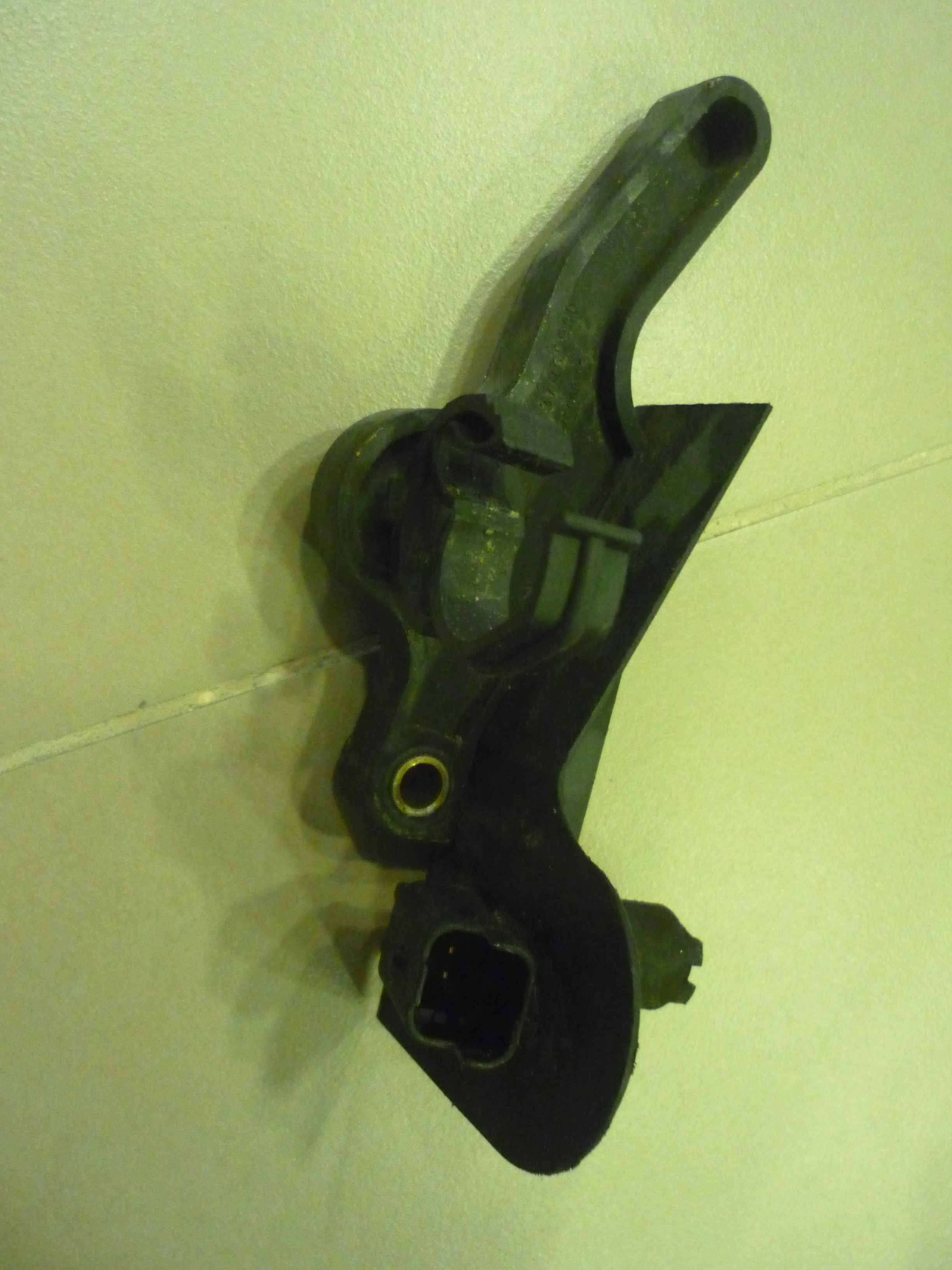

arkadaşlar 10 gün önce normal bir şekilde her zaman ki gibi çıktım sabah arabayla ve döndüm. ardından 3-4 gün biryere gitmedim garajda kaldı. sonra binip çalıştırmak istediğim zaman motor hiç çalışmadı. marş alıyor. akü yeni ve depoda 100 liralık benzin var taze. hiç lpg takılmadı. fakat hiç bir şekilde motor çalışacak gibi olmuyor. marş motorunda sorun yok. enjeksiyon yakıt pompası vs. aktif. tek sorun anahtarı çevirip enjeksiyon devreye girdiği anda resimlerde elimle gösterdiğim parçadan arızalı elektrik sesi geliyor. eskiden bilgisayarlarda çevirmeli internet bağlantısına benzer bir ses yani. bu gösterdiğim parçanın adı nedir ? ne önerirsiniz bu arızaya

Bogaz kelebegi diye geçer bu parca. Gaza basma miktariniza gore motora hava gondermeyi saglar icinde hareketli kanatcik bulunur.
Eski bir 206 kullanicisi olarak bol sorun yasatan bi parca. Biri garantiden olmak uzere 2 kez degistirmistim.

Elektronik bogaz kelebeği rolanti motoru ve rolanti sensörü var orda.
Kesinlikle pejo ozel servisi veya pejodan anlayan ustaya gotur. Yoksa elletme.
Parca pahali ama bazen kucuk masrafla yapilabiliyor

durduk yerde bozuldu başımıza. beyine hata kodu veriyo ki marş yaparken silkelemiyo bile motor.

Once rolanti dengesizligi ile basladi. Sonra araba calismaz oldu. Pc ile baglanip hata kodu verip vermedigini gorebilirsin

Bozulduğunda tamiri olmayan bir parça bilginiz olsun

bunda da aynı şekilde oldu. mayıs-haziran ayında arada sırada rölanti düşüp motor duruyodu. 2. marşta 1 km daha gidiyodu tekrar duruyodu. 3. de 100 metre gidip yine duruyordu ve son duruş birdaha hiç çalışmıyordu. o an neredeysem oraya park edip sabah olunca gidiyordum ve motor soğumuş olup çalışıyordu. gittiğim mesafeler eve yakın olunca getiriyodum yani. kısaca mayıs-haziran ayı böyle geçti ama temmuz ayında ve bu ay hiç yapmamıştı ancak geri dönmemek üzerine birden gitti. fiyat konusunda bilginiz var mı

Tahminen 4 bin civarı
6 yıl
Onun icini acip buyuk ihtimalle icindeki rolanti motoru calismiyor.
Yani en sık olani odur. Rolanti motoruda oyle pahali degil.
Magrelli marka olani tahminen 200 falandir.Www.otoyedekmarket.com adresinden getirebilirsiniz.
Komple degisime gerek yok bence.

rölanti motoru sapıtmış bir halde daha marş yapmadan çalışmaya başlıyo. 15 metreden duyuluyo içindeki ses sürekli kesintisiz ötüyo çevirmeli internet bağlantısı gibi. bu linkteki uygun mu acaba bendeki 206 artı modeli. pek bilinmediği için piyasada hep ilk kasasına ait parçalar oluyo bide bu rölanti motoru arızalı değil de sorun buna bağlı sensör olabilir mi ? ses çıkarıp arızalı şekilde çalışıyo çünkü

Olabilir ama insallah sensor degildir. Cunku o biraz pahali.
Ama genelde sensore birsey olmuyor. O kucuk dinamo bozuluyor.
Sen otoyedek marketle iletisim kur. Onlar senden sase numarani ister zaten. Onu verirsin ona gore konusursunuz gonderir.
Ama once pejo ozel servisine gitmelisin. Adanadaysan ersoy var ozel pejo servisi sadece pejo yapiyor. Bu isin profosoru yani pejonun.
Ona git diyecem ama nerdesin bilmiyorum.
Oyle agir bir ariza degil yapilir yani

depoyu doldurdum ibre bir anda yarıya geldi. benzin pompasından ses geliyor herşey yerinde geriye alternatif sorunlar üretip bu sorunu çember içine almalıydım. ve tahminler krank sensörünü göstermeye başladı arkadaşlar. temizleyip takanların sorunsuz kullandıklarını okudum. hemen parçayı çıkarmaya giriştim ancak spreyim yoktu yarına kalıcak montajı. yağsız kontak spreyi ile temizleyip takıcam. hemen takım taklavat toplayıp indim araç başına (anlık foto çekemedim ellerim çok kirliydi)
bakın kim var orada
bakın karşımıza kim çıktı
