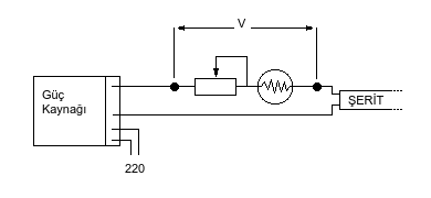

LED şeritlerinde kullanılması gereken şey aslında direnç değil: uygun değerde AMPUL.
Şeride besleme verdiğimiz anda, ampul ısınır. LEDler ısındıkça akım çekmek isterler ama ne mümkün... Ampul o kadar gıcık birşey ki, ısındıkça R değeri yükselerek akım düşürüyor ve V değişkeni de artıyor. LEDler de daha yüksek akım çekemiyor. Sanki oraya otomatik akıllı bir V-A regülatörü bağlamışsın gibi...
Tamam da her LED gurubuna birer ampul takamayız ki...
Gel seninle anlaşalım. Oradaki seri dirençlere yine bir miktar V düşsün, akımı da biraz olsun sınırlasınlar. Ayrıca guruplardan birisi kısadevre olursa o dirençler tam kısadevre olmaktan da korumuş olurlar güç kaynağını
Biz en iyisi bu LED şeridine 12V yerine 10,5V falan verelim.(trafodan ayarlanabiliyor biliyorsun) akımı da sınırlayıcı bir devre ile sınırlayalım. (Bu şart, LED uzunluğu arttıkça değişir, 12, 13,hatta 14Volta kadar ayarlamak zorunda kalabiliriz, konuyu anlamak için anlatıyorum).
Böylelikle Şeridi ideal parlaklıkta, ideal SABİT akımda, ömrü 3 yıl ise 4-5 yıl sıkıntısız kullanabiliriz.
Ne diyorsun?
Hmmmm,,, bilemedim ki eheheheh yanlış hatırlamıyor isem sizin bu seri ampul bağlama aşkınız çok eskilere dayanıyor. Akü şarj devresi konusunda da aküye seri ampul bağlamak gibi bir yorum hatırlıyorum . Size ait olup olmadığı konusunda tereddütlerim var. Evet yine konuya dönelim ,, sadece ledler değil birçok cihaz ısındıkça çektiği akım artar. Telefonlarda bile öyle. Telefon soğukken tükettiği güç ile 1 saatlik oyun sonrası tükettiği güç eşit değil. Ama bu akım arttığı için parlaklık artar konusu kafama takılmadı değil. Nasıl yani diyeceksiniz ? Örnek florasan ampuller ,,, evet belki mantıksız belki gözden kaçırdığım bişey var ama ilk açıldıkları zaman sönük yanarlar. Birkaç dakika geçince maximum ışığı verirler. Ama bunun florasan ampul içindeki toz civa ile alakası da olabilir emin değilim. Bilemiyorum...
Yine de şerit LED için akım sınırlayıcı kullanmanın gereksiz olduğunuz düşüyorum. Siz hem gerilimi düşürüyorsunuz hemde akımı sabit tutuyorsunuz biraz da ledlerin istediği şeyi vermek lazım. 10.5 voltta 12 volta göre ne kadar ışık kaybı oluyor bunu test etmek lazım.. Yada şunu sorayım sizlere ;) Şerit LED ureticileri neden 4 'er seri led kullanmamış da 3 seri 1 direnç kullanmis olabilir

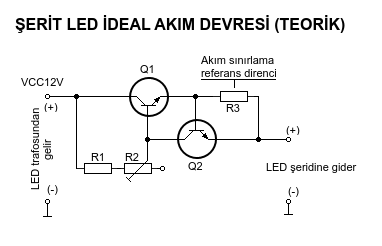

Bu arada diğer sitede açamadığınız LED ÖMRÜ UZATICI DEVRE şu oluyor:
Devreyi henüz kurmadım, denemedim. Orada olur mu diye soruyorum.
Prensip şeması da şöyle:
Devreyi dev bir reosta gibi hayal ediyoruz. R2 potansiyometresi ile LED şeridini bağladıktan sonra ayar çekiyoruz, ideal parlaklık için. Sağdaki ampul de Q2 transistörü ve akım sınırlama direncini temsil ediyor.
Bunu da tartışabiliriz bakın.

Hm,,, yeterli değil demek. Ama hocam şu da var ,,, şerit LED dün bulunan bir icat değil. Belki onlarca senedir var. Neden kimsenin aklına gelmedi bu önüne sınırlayıcı koymak. Power led diye bişey var bilirsin. ( Bilmeme imkanın yok ) bu lanet LED öyle ısınıyor ki halojen ampulü geçiyor neredeyse ... El değmiyor öyle ısınıyor.. yani ne diyor bize ,,, beni iyi soğut ve sabit akım ver. Vermessek ne mi olur. O hiç naz yapmaz direk kabul eder. En sonunda bozulur.
Gerilimi düşürmek evet LED ömrünü uzatır ama şerit ledde akım sınırlamak. O direnç orda ne işe yarıyor diye sorarlar adama

Yukarıda da bahsettim, kullanılan yöntemler, teoriler yanlış mı? Kesinlikle hayır. Ama ideal değil. İdeal olan da duruma ve ihtiyaca göre değişiyor.
Esasen şeritlerin üzerindeki LEDler de bir tür power LED.
İnsanların akıllarına sınırlayıcı koymak geldi aslında. Hatta şu anda LED sürücü devreler internette satılıyor. LED adaptörü olarak da satılan adaptörler var; ama piyasa o kadar karıştı ki gerçek LED adaptörü olup olmadığını ayırdedemiyorsun.
